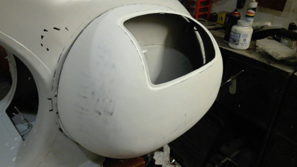

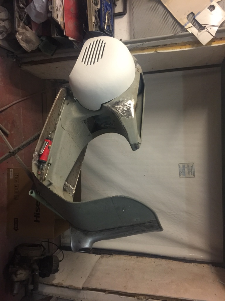

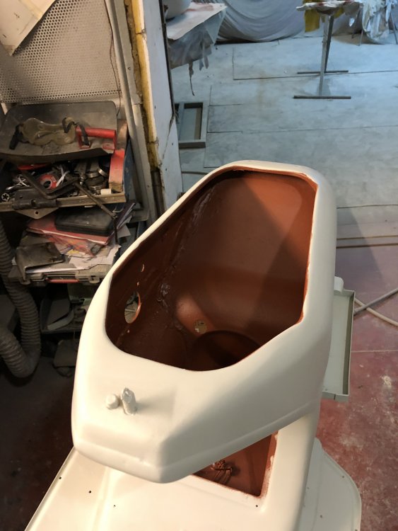

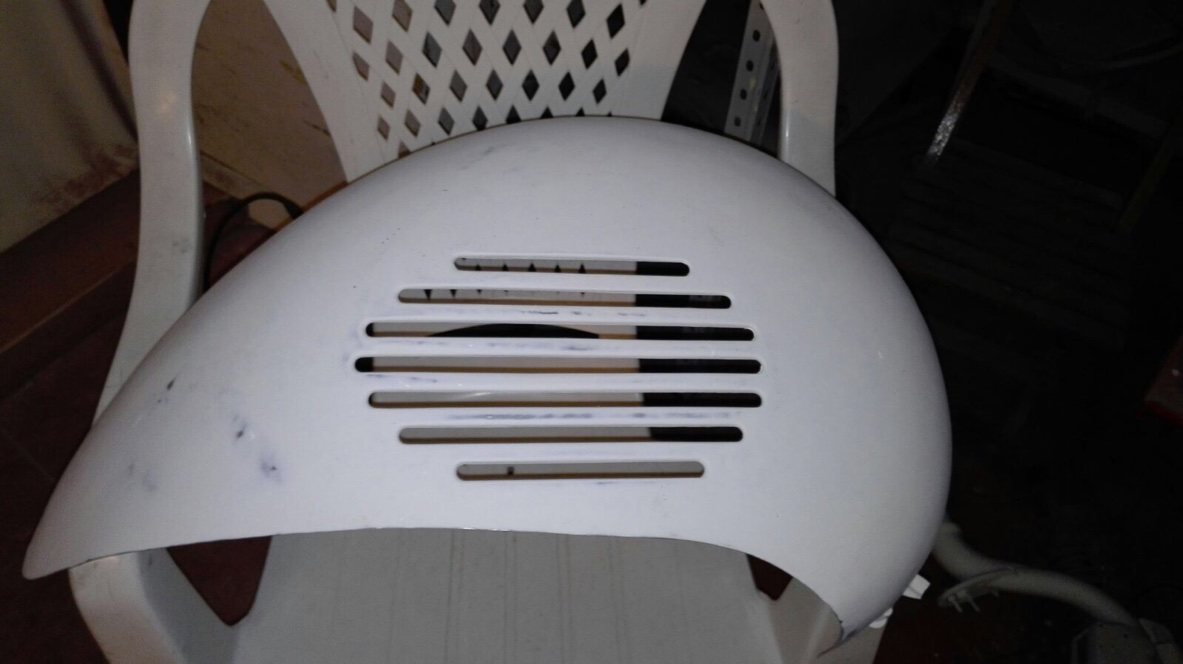

PaCoDj Inviato Novembre 5, 2015 Autore Inviato Novembre 5, 2015 piccolo avanzamento dei lavori 0 Cita
senatore Inviato Novembre 5, 2015 Inviato Novembre 5, 2015 Si inizia ad intravedere un po' di luce, oltre a quella che filtra dai buchi del GS! 0 Cita

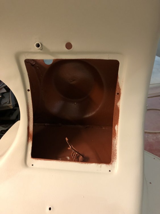

PaCoDj Inviato Novembre 5, 2015 Autore Inviato Novembre 5, 2015 Ecco qualche buco in meno Inviato dal mio iPhone utilizzando Tapatalk 0 Cita
PaCoDj Inviato Novembre 5, 2015 Autore Inviato Novembre 5, 2015 Inviato dal mio iPhone utilizzando Tapatalk 0 Cita
Black Baron Inviato Novembre 5, 2015 Inviato Novembre 5, 2015 forza con l"ottimispo ,il buco piu grosso e" chiuso , seguo con interesse lo svolgimento dei lavori . 0 Cita

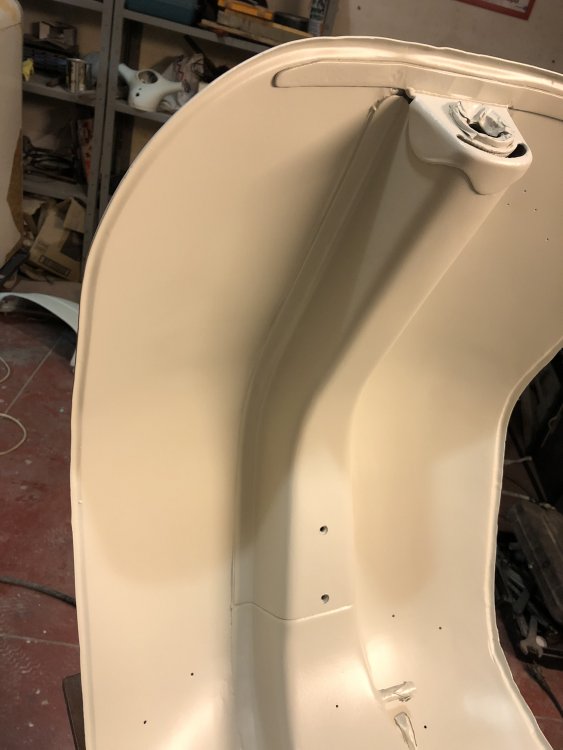

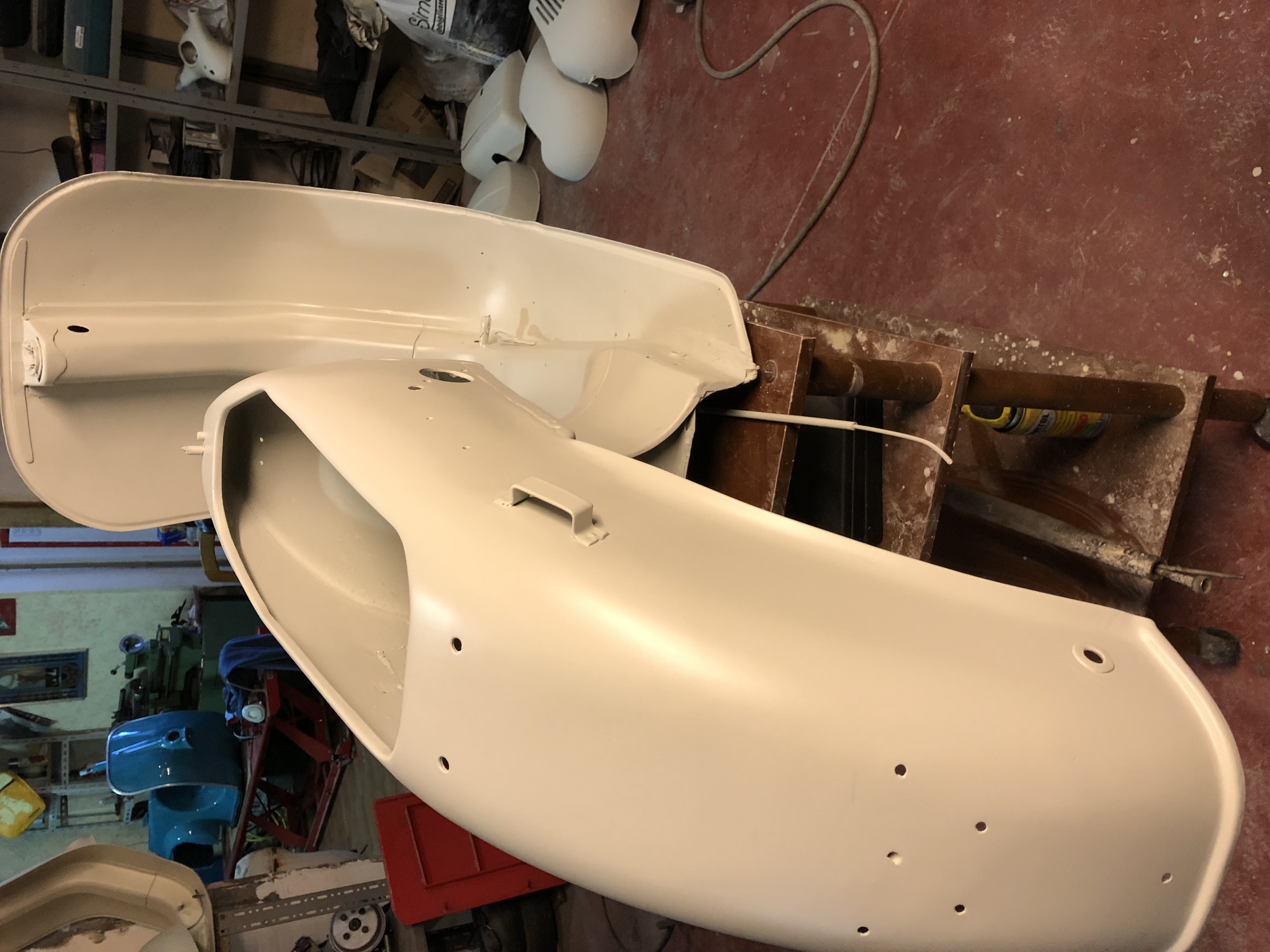

PaCoDj Inviato Novembre 9, 2015 Autore Inviato Novembre 9, 2015 Inviato dal mio iPhone utilizzando Tapatalk 0 Cita

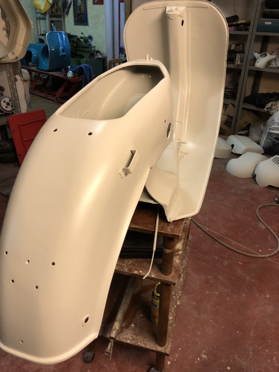

PaCoDj Inviato Novembre 9, 2015 Autore Inviato Novembre 9, 2015 Fianchetto posteriore sinistro quasi pronto Inviato dal mio iPhone utilizzando Tapatalk 0 Cita

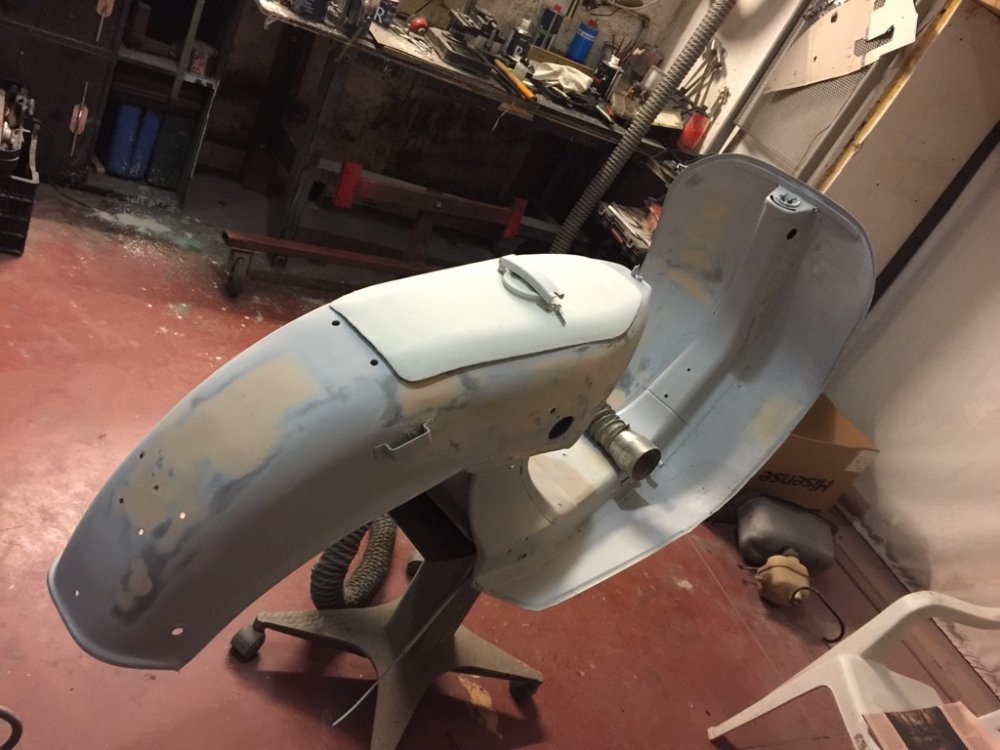

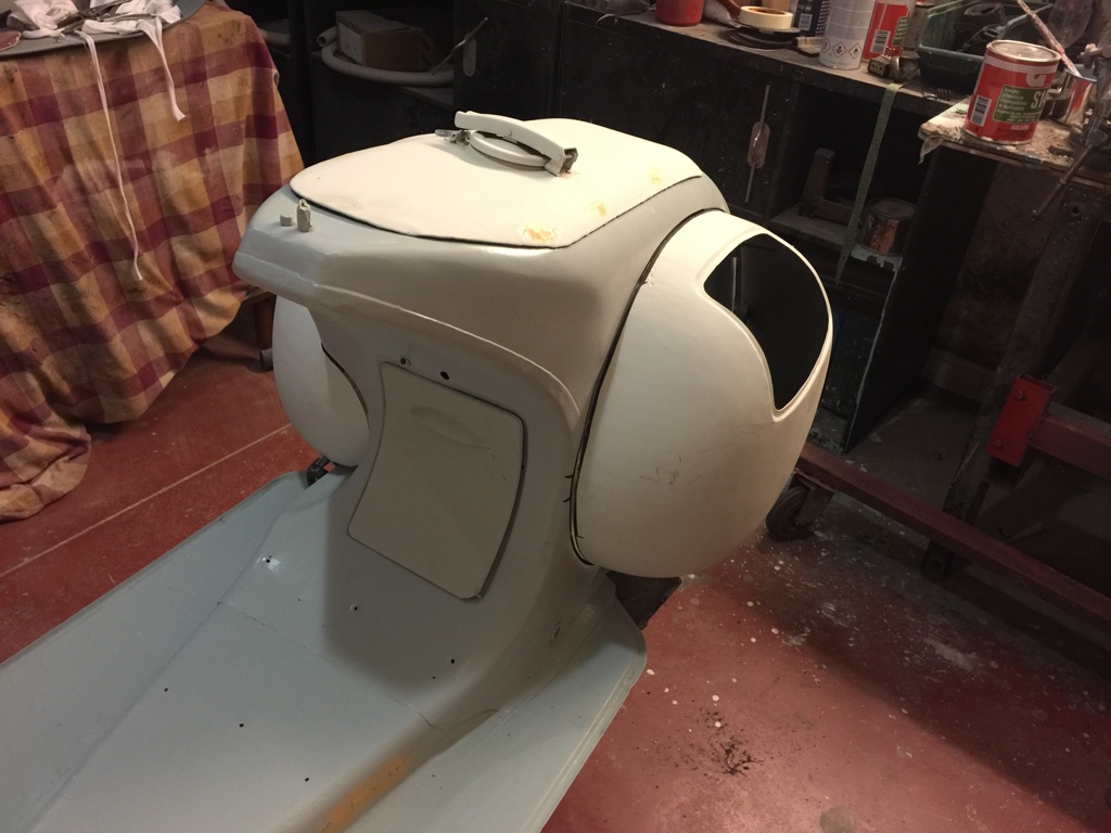

PaCoDj Inviato Febbraio 18, 2018 Autore Inviato Febbraio 18, 2018 della serie a volte RITORNANO!!! 0 Cita
franzpero Inviato Febbraio 22, 2018 Inviato Febbraio 22, 2018 Ciao, ti avevo seguito " illo tempore " e questo tuo ritorno, seppure scoperto in ritardo, mi ha fatto grande piacere. Il compito che ti eri prefissato era enorme, ma vedo che la tua abilità non si è smentita e stai facendo un ottimo lavoro. Francesco 0 Cita
franzpero Inviato Marzo 12, 2018 Inviato Marzo 12, 2018 Ciao, sinceri complimenti è splendida. Francesco 0 Cita

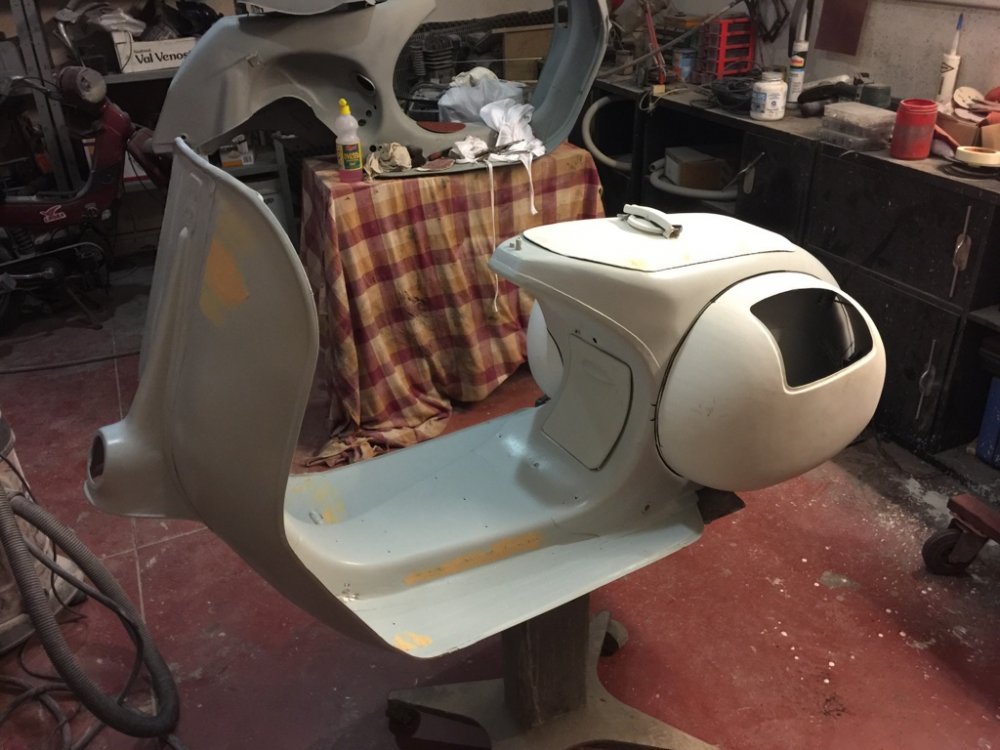

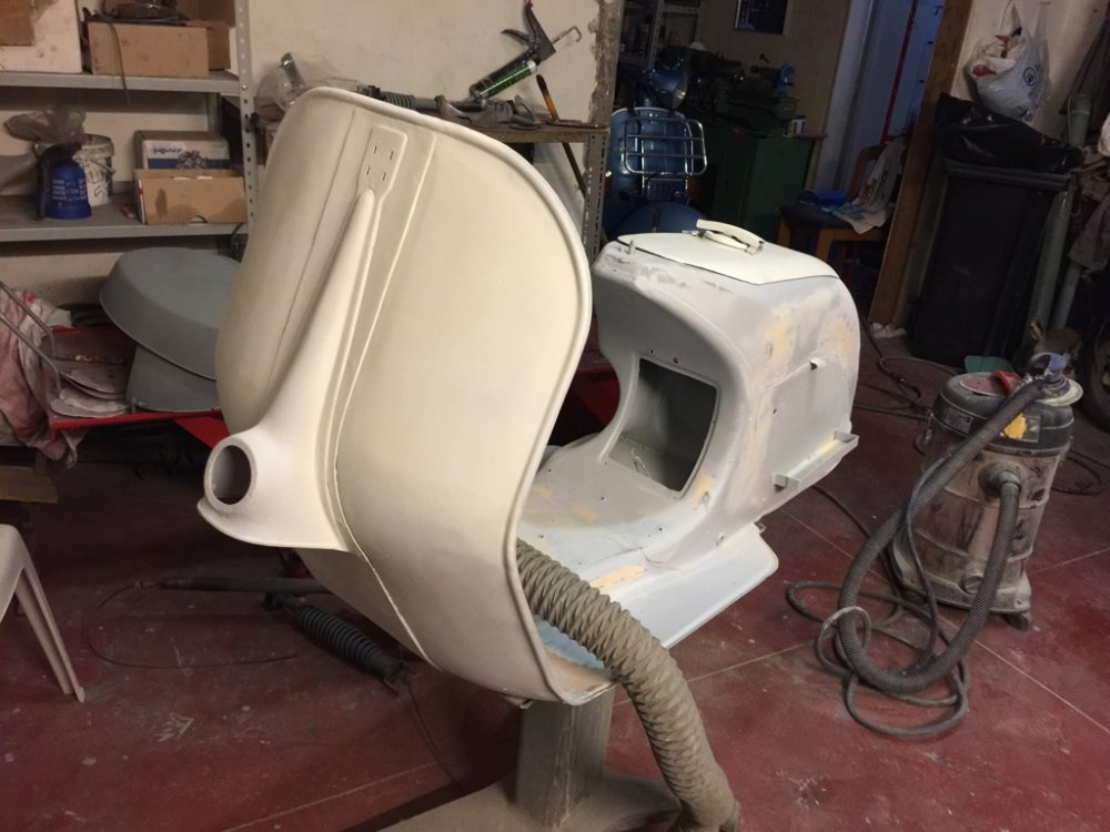

PaCoDj Inviato Marzo 12, 2018 Autore Inviato Marzo 12, 2018 Ciao grazie, spero per fine mese di verniciarla.... vorrei optare per un trasparente semilucido... che ne pensate? 0 Cita
aaron83 Inviato Marzo 12, 2018 Inviato Marzo 12, 2018 Ottimo lavoro... lavoro iniziato, interrotto e ripreso, anche a distanza di anni... come dici tu.. della serie a volte ritornano. Gran bel lavoro fino ad ora. 0 Cita
manuel Inviato Marzo 12, 2018 Inviato Marzo 12, 2018 Sta venendo davvero un bel lavoro. Complimenti 0 Cita

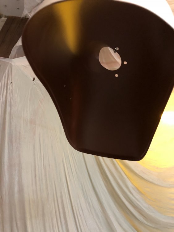

t5rosso Inviato Marzo 12, 2018 Inviato Marzo 12, 2018 ottima scelta trasparente semilucido fai diverse provini con diversa percentuale di opacizzante ho fatto un 150vs1 cosi' ed e' venuta uno spettacolo lucida ma non a specchio proprio come veniva il nitro appena lucidato . t5rosso 0 Cita

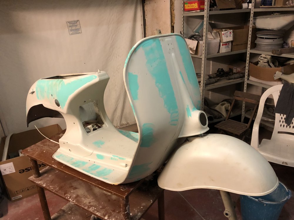

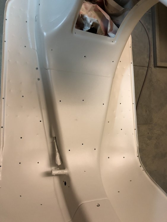

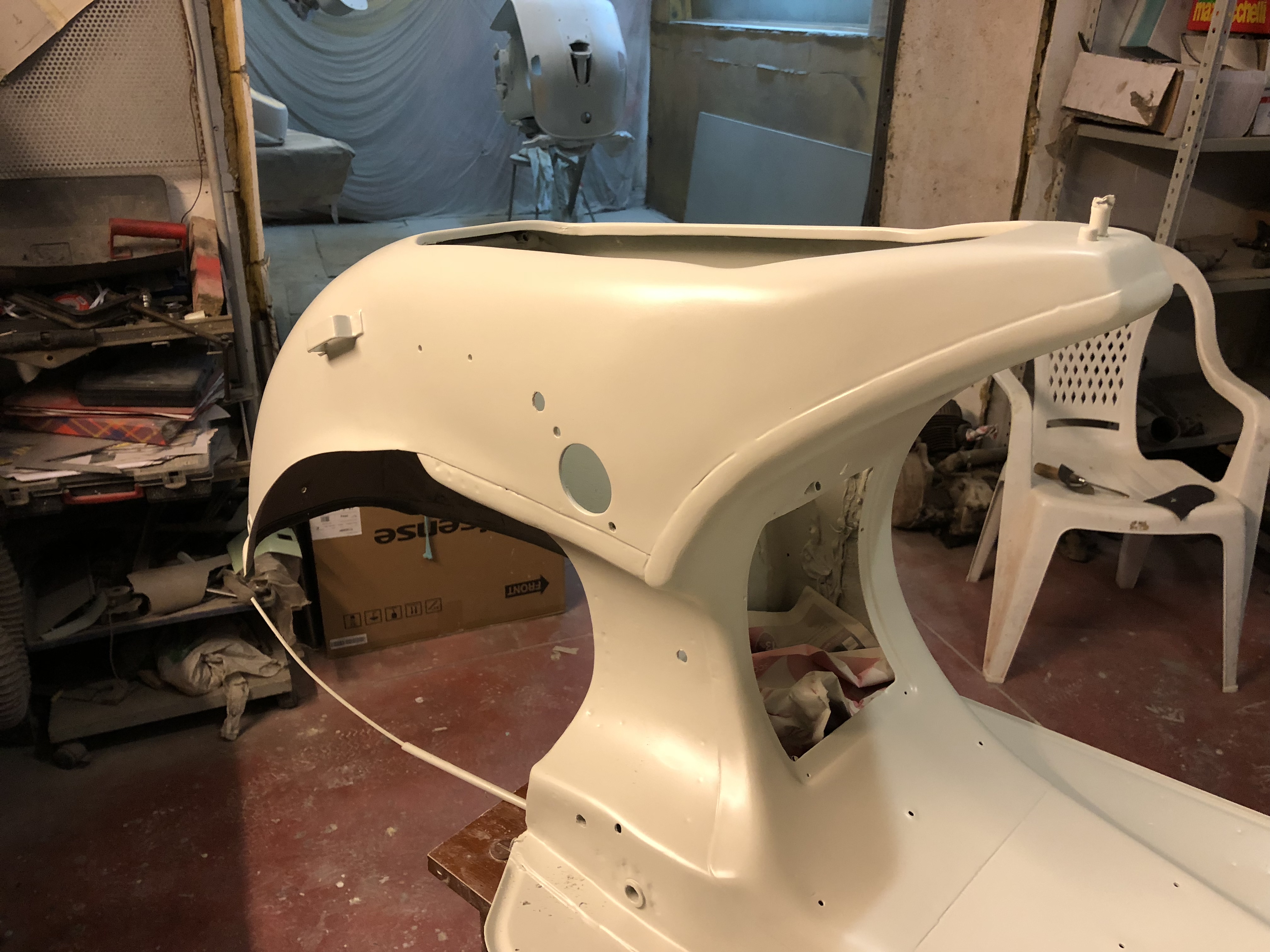

PaCoDj Inviato Marzo 17, 2018 Autore Inviato Marzo 17, 2018 Prima della verniciatura ovviamente vanno fatti tutti i buchi! 0 Cita
t5rosso Inviato Marzo 17, 2018 Inviato Marzo 17, 2018 se posso permermettermi di dare un consiglio provare il montaggio di bordo scudo e listelli pedana in maniera di fare tutti gli adattamenti del caso. t5rosso 0 Cita
PaCoDj Inviato Marzo 17, 2018 Autore Inviato Marzo 17, 2018 Ti ringrazio! È proprio quello che ho fatto anche p rche le strisce pedana essendo un kit nuovo ho dovuto sagamoarle e fare tutti i buchi anche sulle strisce ? 0 Cita

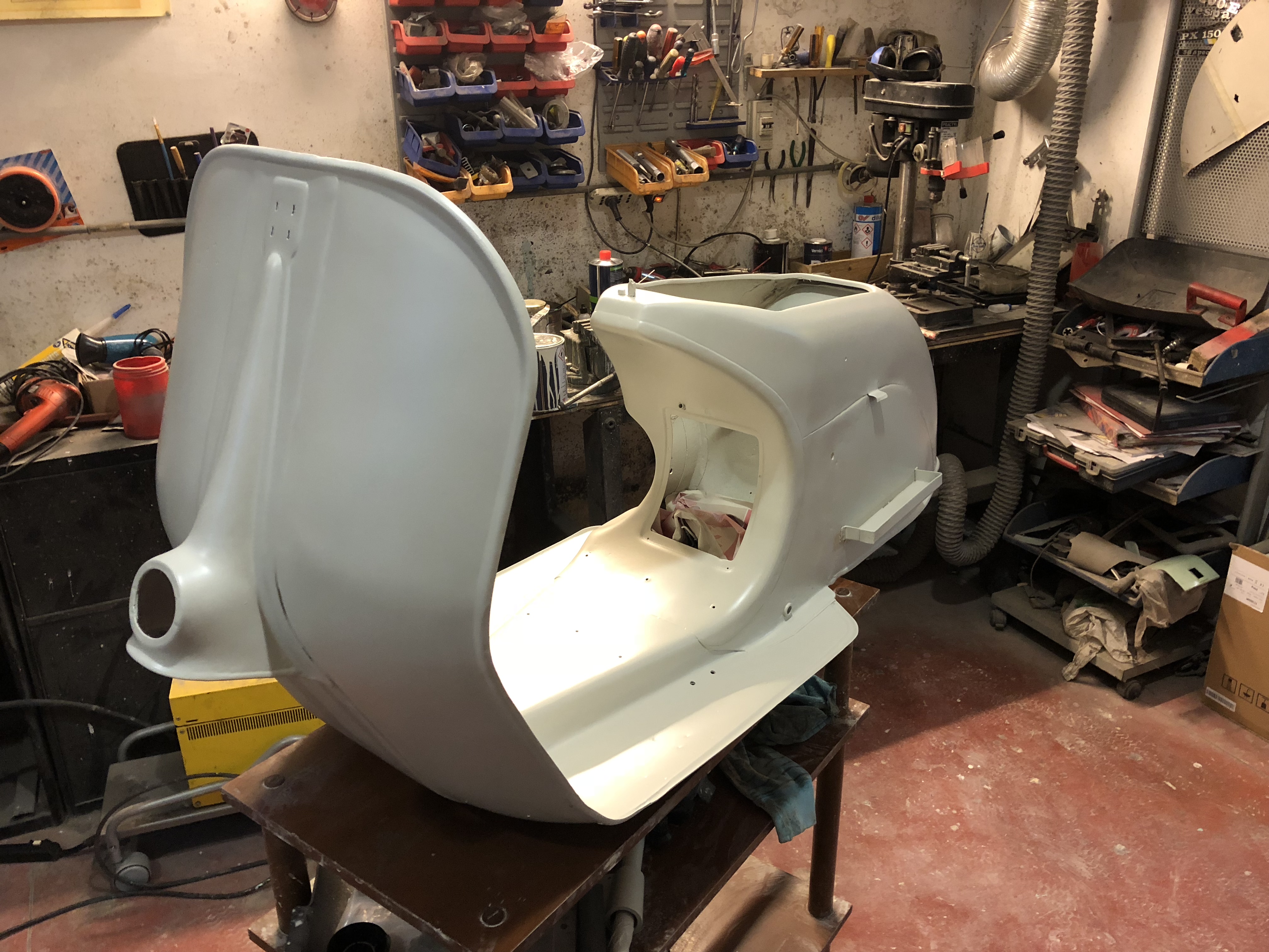

PaCoDj Inviato Aprile 1, 2018 Autore Inviato Aprile 1, 2018 Buona pasqua a tutti! in questi giorni sto facendo delle prove di assemblaggio e mi è venuto un dubbio, ho assemblato la farcella ed ho notato che la boccola in metallo che dovrebbe alloggiare il cuscinetto inferiore( la parte superiore) ha il diametro in interno quello dove entra la forcella per interdici più larga di altre boccole che ho visto tipo px ecc ecc. il mio dubbio è ma il cuscinetto che monta la Gs ha le sfere uguali a quelli della px o sono più grandi? 0 Cita
t5rosso Inviato Aprile 1, 2018 Inviato Aprile 1, 2018 la gs ha la serie sterzo con misure diverse dalla px sul sito di pascoli trovi misure e descrizioni ottime. t5rosso 0 Cita
