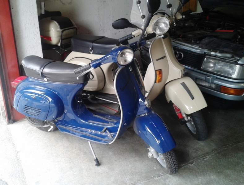

Echospro Inviato Agosto 11, 2014 Autore Inviato Agosto 11, 2014 (modificato) Sei sicuro di tutto quello che hai detto?IO ho dei seri dubbi..... Adesso ti posso rispondere: Si sono sicuro!!!! .. e Felix, scherzi a parte, il raccordare così i travasi te lo consiglio. Se il tuo motore sfrutta i giri non hai più limiti dopo!!! Si ma non hai risolto il rifiuto..... E' vero, anche se si sente molto meno il rifiuto resta. Con la carburazione non si fanno i miracoli, ma d'altrocanto come ho già detto, non mi interessa nemmeno andare a 20 all'ora sul lungomare di Rimini o sul lungolago ad Arona ... Se volevo una vespa così la lasciavo originale .... o mettevo le lamelle!!! Va che bel terzetto: scattate oggi!!! Ciao ne! Caro Echospro condivido in pieno il tuo pensiero, e per quanto mi riguarda il tarlo ha ormai penetrato la corteccia cerebrale. L'unico neo di quando sono in garage libero da ogni pensiero e siamo solo noi due, ecco che ti arriva la chiamata minacciosa di mia moglie che giura di farmele sparire Abbi fede e costanza: prima o poi si rassegnerà anche lei! Gg Modificato Agosto 11, 2014 da Echospro 0 Cita
Vespista46 Inviato Agosto 11, 2014 Inviato Agosto 11, 2014 Gigi ma... i 130 con quel bauletto dietro? Non è terribile da guidare? Ah, ti mancano le strisce su quella 50 Et3! 0 Cita
Echospro Inviato Agosto 11, 2014 Autore Inviato Agosto 11, 2014 Gigi ma... i 130 con quel bauletto dietro? Non è terribile da guidare? Ah, ti mancano le strisce su quella 50 Et3! ... un po' si, ma alla fine è più stretto della mia panza e non si sente molto ... Scherzi a parte non si sente nemmeno, è davvero piccolo. Piuttosto, i bitubo fanno un gran lavoro .... Ma no dai, le avevo le strisce un tempo, ma mi sembrano troppo ora ... Gg 0 Cita

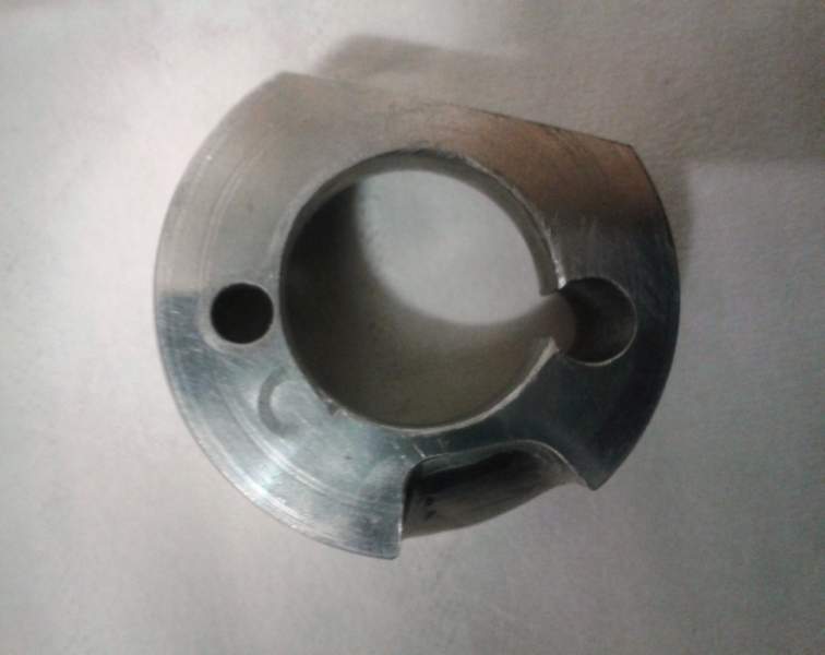

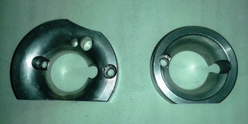

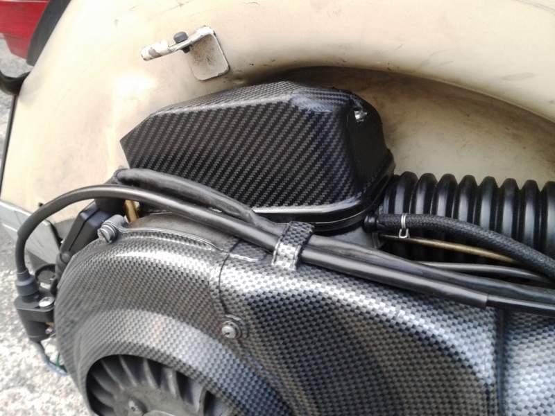

Echospro Inviato Settembre 1, 2014 Autore Inviato Settembre 1, 2014 (modificato) Troppa pioggia quest'anno ...... Aggiungo qualche foto sulle differenze tra conetti Polini e Pinasco e le modifiche da effettuare per montare il Polini assieme al rialzo. Premetto che il conetto Pinasco è più basso di 5 mm e indubbiamente meglio rifinito, infatti occorrono pochi lavori per adattarlo, mentre il Polini .... beh, non è proprio il massimo, ma il gioco ne vale la candela. Di contropartita il Polini costa meno, anche se viene venduto assieme al kit del filtro che personalmente non me ne faccio nulla. Adattati entrambi al venturi da 26 mm, al conetto Pinasco ho solo lavorato la parte riguardante la vite della regolazione del minimo, in modo da non doverla togliere ogni qualvolta si smonta il conetto (ma è solo per mia comodità), invece per montare il conetto della polini il lavoro è stato un po' più complesso. Infatti ho inizialmente liberato la parte di materiale posta sopra le due colonne dei getti e fresato il lato rivolto verso il volano perchè andava ad interferire con il rialzo ed il coperchio. Queste le differenze tra i conetti già lavorati: Infine le immagini del Polini montato assieme al coperchio Pinasco (con un tocco di "carbon" ) in attesa di modificare ed adattare il mio in metallo. Come descritto un paio di post sopra, senza nulla togliere al Pinasco, il cono Polini da di più in termini di allungo e corposità di erogazione. Gg Modificato Settembre 1, 2014 da Echospro 0 Cita
FrancoRinaldi Inviato Settembre 1, 2014 Inviato Settembre 1, 2014 (modificato) Troppa pioggia quest'anno ...... Aggiungo qualche foto sulle differenze tra conetti Polini e Pinasco e le modifiche da effettuare per montare il Polini assieme al rialzo. Premetto che il conetto Pinasco è più basso di 5 mm e indubbiamente meglio rifinito, infatti occorrono pochi lavori per adattarlo, mentre il Polini .... beh, non è proprio il massimo, ma il gioco ne vale la candela. Di contropartita il Polini costa meno, anche se viene venduto assieme al kit del filtro che personalmente non me ne faccio nulla. Adattati entrambi al venturi da 26 mm, al conetto Pinasco ho solo lavorato la parte riguardante la vite della regolazione del minimo, in modo da non doverla togliere ogni qualvolta si smonta il conetto (ma è solo per mia comodità), invece per montare il conetto della polini il lavoro è stato un po' più complesso. Infatti ho inizialmente liberato la parte di materiale posta sopra le due colonne dei getti e fresato il lato rivolto verso il volano perchè andava ad interferire con il rialzo ed il coperchio. [ATTACH=CONFIG]146220[/ATTACH] [ATTACH=CONFIG]146222[/ATTACH] [ATTACH=CONFIG]146223[/ATTACH] [ATTACH=CONFIG]146221[/ATTACH] Queste le differenze tra i conetti già lavorati: [ATTACH=CONFIG]146227[/ATTACH] [ATTACH=CONFIG]146228[/ATTACH] Infine le immagini del Polini montato assieme al coperchio Pinasco (con un tocco di "carbon" ) in attesa di modificare ed adattare il mio in metallo. [ATTACH=CONFIG]146224[/ATTACH] [ATTACH=CONFIG]146225[/ATTACH] [ATTACH=CONFIG]146226[/ATTACH] [ATTACH=CONFIG]146229[/ATTACH] [ATTACH=CONFIG]146232[/ATTACH] Come descritto un paio di post sopra, senza nulla togliere al Pinasco, il cono Polini da di più in termini di allungo e corposità di erogazione. Gg il conetto polini puoi migliorarlo ulteriormente elimiando lo spigolo che si forma alla fine della trombetta così: Modificato Settembre 1, 2014 da FrancoRinaldi 0 Cita
Echospro Inviato Settembre 1, 2014 Autore Inviato Settembre 1, 2014 (modificato) il conetto polini puoi migliorarlo ulteriormente elimiando lo spigolo che si forma alla fine della trombetta così: Che spigolo? Che trombetta? L'ho adattato al venturi da 26, di che spigolo parli? Gg EDIT: però un meccanico che lavora con i guanti ..... Modificato Settembre 1, 2014 da Echospro 0 Cita

FrancoRinaldi Inviato Settembre 1, 2014 Inviato Settembre 1, 2014 Che spigolo? Che trombetta? L'ho adattato al venturi da 26, di che spigolo parli? Gg EDIT: però un meccanico che lavora con i guanti ..... guarda il tuo e poi quello che ho caricato io noterai la differenze e lo spigolo...e poi meccanico a chi, bada come parli:rabbia: che io sono un tecnico e non mi posso sporcare le mani come un banale autoriparatore :risata: 0 Cita

Echospro Inviato Settembre 8, 2014 Autore Inviato Settembre 8, 2014 Beh, diciamo che il conetto Polini che è meglio del Pinasco e credo anche di aver capito il perchè. Ho rastremato lo spigolo come indicato da Damiano, risultato: è più bello, ma solo più bello!!! Gg 0 Cita
