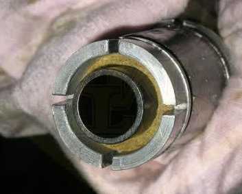

Utenti Registrati areoib Inviato 23 giugno 2014 - 09:08 STAFF Utenti Registrati Share Inviato 23 giugno 2014 - 09:08 (modificato) ...Areoib, non mi dice nulla "feltrino tra carburatore e collettore"... a cosa ti riferisci? ... prima di inserire il carburatore nel collettore ci va un feltrino a forma di anello (lo puoi ritagliare anche da te da un foglio di feltro). Modificato 23 giugno 2014 - 09:08 da areoib 0 Quote Link al commento Condividi su altri siti More sharing options...
