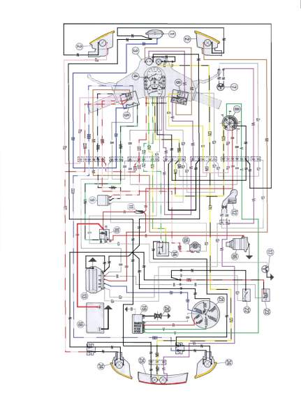

Giancarlo Inviato 27 luglio 2014 - 20:06 Share Inviato 27 luglio 2014 - 20:06 prova con questi 0 Quote Link al commento Condividi su altri siti More sharing options...
Giancarlo Inviato 27 luglio 2014 - 20:11 Share Inviato 27 luglio 2014 - 20:11 0 Quote Link al commento Condividi su altri siti More sharing options...
Giancarlo Inviato 27 luglio 2014 - 20:16 Share Inviato 27 luglio 2014 - 20:16 segui i colori indicati dei fili e capirai dal numero a cosa vanno collegati, i contatti sulla morsettiera sono sagomati proprio per non sbagliare i collegamenti 0 Quote Link al commento Condividi su altri siti More sharing options...
phantomEVO Inviato 27 luglio 2014 - 20:26 Autore Share Inviato 27 luglio 2014 - 20:26 Esatto a me manca quel coso quadrato in alto a sinistra... Può essere un sensore del freno anteriore 0 Quote Link al commento Condividi su altri siti More sharing options...
Giancarlo Inviato 27 luglio 2014 - 21:08 Share Inviato 27 luglio 2014 - 21:08 scusami ma sulla tua foto non riesco a individuare i fili staccati mentre sulla mia l'unico componente in alto a sinistra (sotto il commutatore a chiave) è il diodo che sulla tua foto è stato colorato di celeste 0 Quote Link al commento Condividi su altri siti More sharing options...
phantomEVO Inviato 27 luglio 2014 - 21:12 Autore Share Inviato 27 luglio 2014 - 21:12 a metà circa della foto, a sinistra, c'è un connettore fissato con un dado. accanto a lui ci sono due connettore (pittati di blu) che non sono collegati a nulla 0 Quote Link al commento Condividi su altri siti More sharing options...
Giancarlo Inviato 27 luglio 2014 - 21:13 Share Inviato 27 luglio 2014 - 21:13 forse ho individuato i due faston scollegati, anche loro celesti, a memoria niìon mi sembra che ci siano originariamente, hai provato a vedere dove vanno a finire i fili ? Sembrerebbero quelli che che si dovrebbero collegare all'interruttore del freno che si trova sotto la pedana...ma che ci fanno li sopra ? 0 Quote Link al commento Condividi su altri siti More sharing options...
