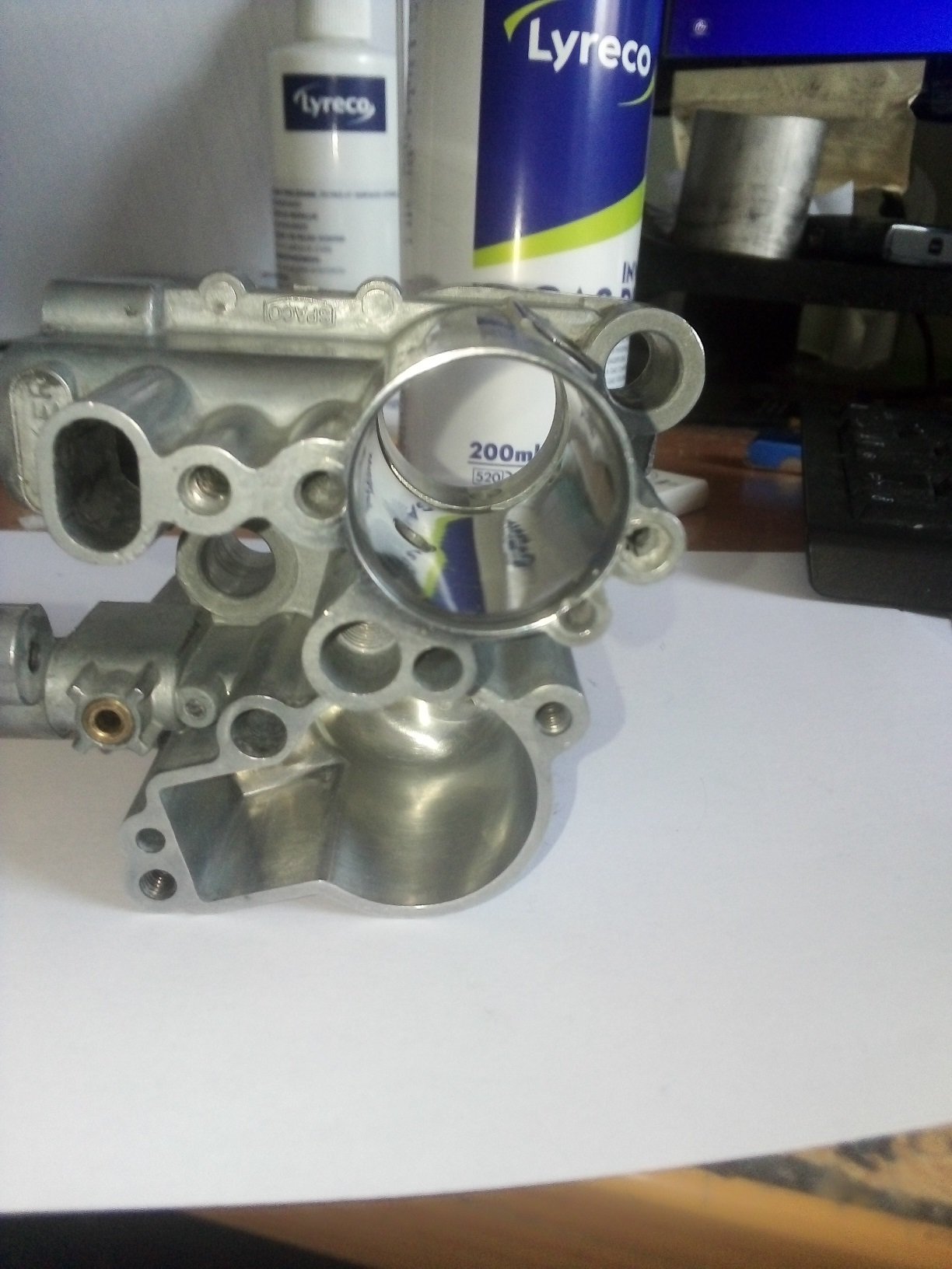

gigler Inviato Aprile 28, 2020 Inviato Aprile 28, 2020 Buongiorno e complimenti a Gigi per la guida. Ma in caso di sfondamento del canale che collega la vaschetta al getto di max, qualcuno si è cimentato con un riempimento di zama fusa, nell'ansa sottostante, dal lato che poggia nella scatola carburatore? Ho pensato di tagliare a pezzettini un vecchio si deformato e di portarlo a 400 gradi, per poi colarlo ed avere sotto tanto materiale, per forare fino a 2,5 e recuperare qualche carburatore. Scusate, ma sono gli effetti del lock down. Ciao 0 Cita

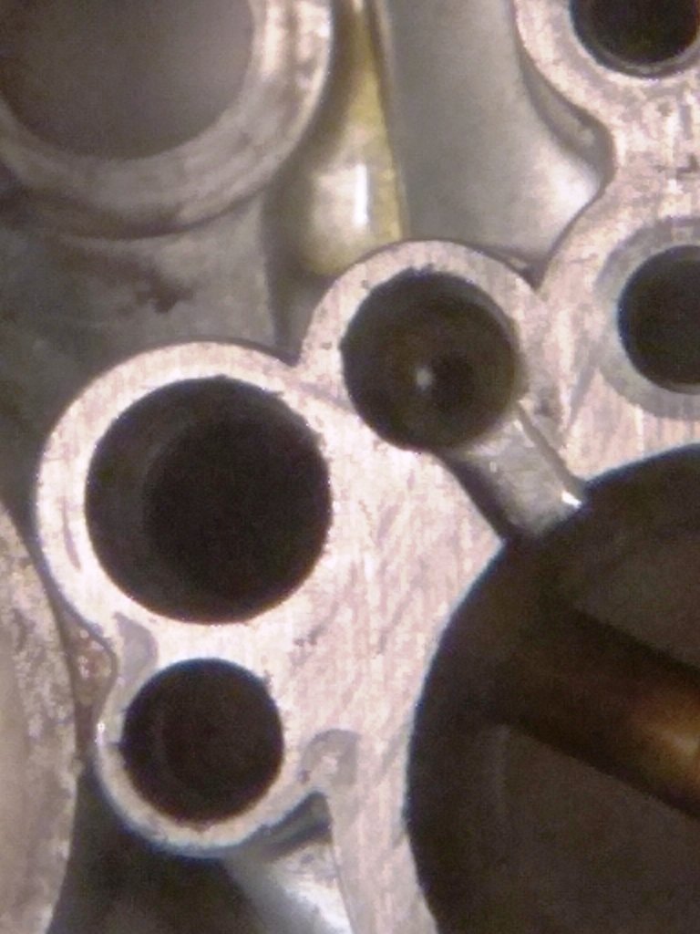

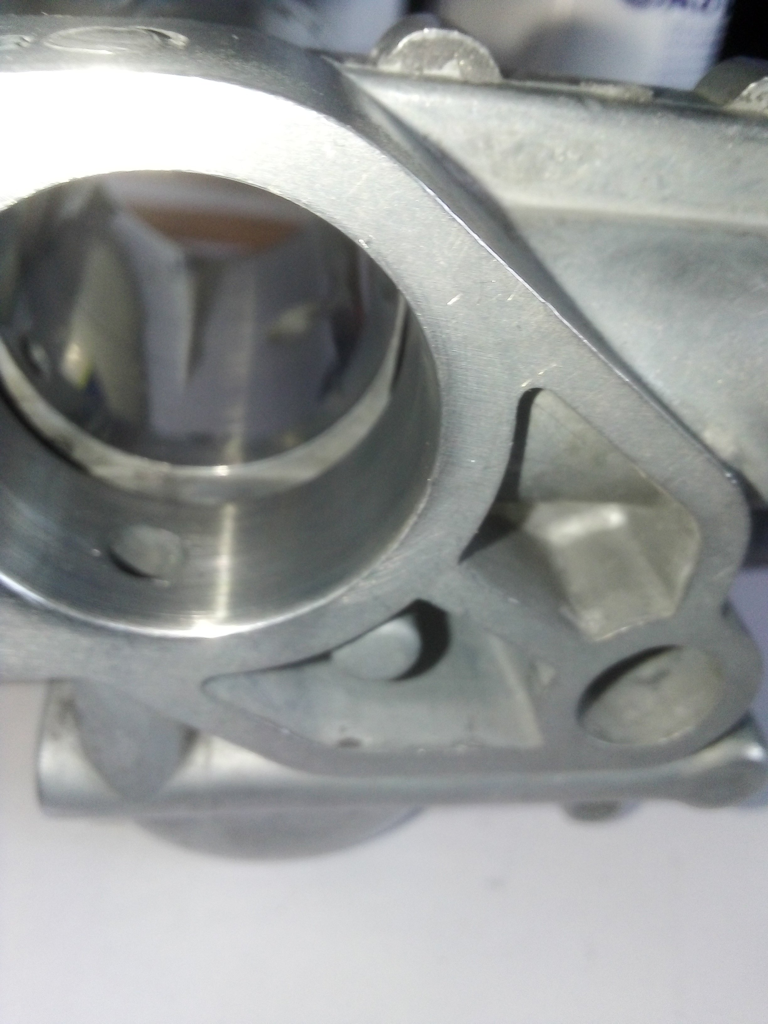

gigler Inviato Aprile 30, 2020 Inviato Aprile 30, 2020 Visto che ci sono, approfitto per chiedere a cosa serve il canale visibile sul carburatore a sx, che si vede tra la vite del minimo e la sede della colonna del massimo? Sul carburatore a dx non c'è. Grazie. 0 Cita
Echospro Inviato Aprile 30, 2020 Autore Inviato Aprile 30, 2020 Il 28/4/2020 at 10:51, gigler dice: Buongiorno e complimenti a Gigi per la guida. Ma in caso di sfondamento del canale che collega la vaschetta al getto di max, qualcuno si è cimentato con un riempimento di zama fusa, nell'ansa sottostante, dal lato che poggia nella scatola carburatore? Ho pensato di tagliare a pezzettini un vecchio si deformato e di portarlo a 400 gradi, per poi colarlo ed avere sotto tanto materiale, per forare fino a 2,5 e recuperare qualche carburatore. Scusate, ma sono gli effetti del lock down. Ciao Grazie per i complimenti Io mi sono cimentato in questo, e non ero nemmeno in quarantena Per il "canale" sul carburatore domani ci studio su e vedo se arriva da qualche parte o è tappato. Ciao Gg 0 Cita

Echospro Inviato Maggio 1, 2020 Autore Inviato Maggio 1, 2020 Il 30/4/2020 at 20:49, gigler dice: Visto che ci sono, approfitto per chiedere a cosa serve il canale visibile sul carburatore a sx, che si vede tra la vite del minimo e la sede della colonna del massimo? Sul carburatore a dx non c'è. Grazie. Oggi ho tolto dallo scaffale la scatola dei carburatori montati per capire. Ho fatto varie prove con a e liquidi penetranti ma il foro risulta cieco. Ho chiesto a chi ne sa qualche cosa in più e mi conferma che il foro non va da nessuna parte. Molto probabilmente si tratta di una predisposizione, forse per il mercato estero o per motori catalitici. 4 ore fa, gigler dice: no a cornetti, imbrattano. Perchè dici questo? Certo, non trattengono i reflussi che sono caratteristici del SI, ma a livello di aumento delle prestazioni il vantaggio si nota. Ovviamente devi scegliere il cono giusto ed adeguare la carburazione al sistema, ma capisco che il filtro da una sensazione di maggior sicurezza. Ciao Gg 0 Cita
gigler Inviato Maggio 2, 2020 Inviato Maggio 2, 2020 Grazie per la info sul buco cieco. Per il cornetto, proverò, ma ora ho conseguito una taratura piacevole e fruibile, a fine rodaggio resterò le velocità dei singoli rapporti e quella max, per poi decidere. La retina del filtro resta appena umida, senza gocciolii. Certo che si sente che vorrebbe aria, ma io la uso quotidianamente e non voglio stare a metterci spesso mano. Ma che dici della %, scendo a 3,5% Grazie 0 Cita
gigler Inviato Maggio 2, 2020 Inviato Maggio 2, 2020 16 ore fa, Echospro dice: Oggi ho tolto dallo scaffale la scatola dei carburatori montati per capire. Ho fatto varie prove con a e liquidi penetranti ma il foro risulta cieco. Ho chiesto a chi ne sa qualche cosa in più e mi conferma che il foro non va da nessuna parte. Molto probabilmente si tratta di una predisposizione, forse per il mercato estero o per motori catalitici. Perchè dici questo? Certo, non trattengono i reflussi che sono caratteristici del SI, ma a livello di aumento delle prestazioni il vantaggio si nota. Ovviamente devi scegliere il cono giusto ed adeguare la carburazione al sistema, ma capisco che il filtro da una sensazione di maggior sicurezza. Ciao Gg In realtà, temo che il cornetto smagrisca troppo, più che una maggior sicurezza, mi vorrei avvicinare, quanto più possibile, al 14:1 di stechiometrico, senza farmi affascinare da buone performance dovute a smagrimenti a gas aperto. 0 Cita

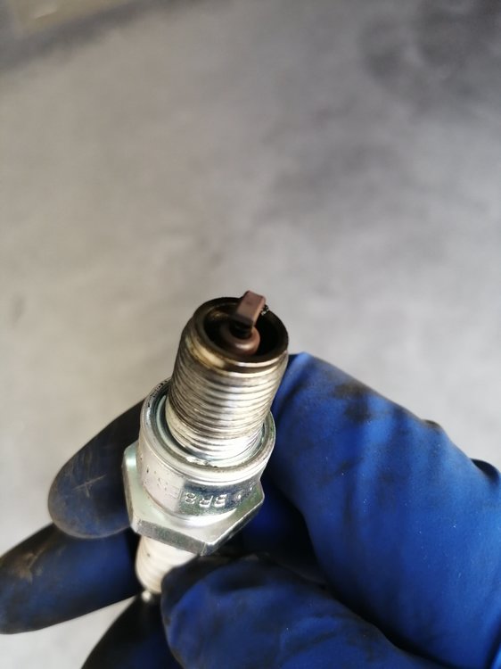

paletti Inviato Maggio 3, 2020 Inviato Maggio 3, 2020 4 ore fa, gigler dice: 2 chilometri lanciati 80/100 su statale, la candela non mi dà torto, poi alla vaselina preferisco la sugna ? Ciao, la vaselina è per dire grasso,non altro. Scusa tu la fai al 4% perché ti ritrovi la candela chiara? 0 Cita
Echospro Inviato Maggio 3, 2020 Autore Inviato Maggio 3, 2020 Ma la % di miscela cosa c'entra con la carburazione? al limite è unta, o ha residui di incrostazioni se usa un olio scadente, ma il colore lo il rapporto aria/benzina, ovvero la temperatura in camera di scoppio. Ciao Gg 0 Cita
paletti Inviato Maggio 3, 2020 Inviato Maggio 3, 2020 2 minuti fa, Echospro dice: Ma la % di miscela cosa c'entra con la carburazione? al limite è unta, o ha residui di incrostazioni se usa un olio scadente, ma il colore lo il rapporto aria/benzina, ovvero la temperatura in camera di scoppio. Ciao Gg ciao, appunto 0 Cita
