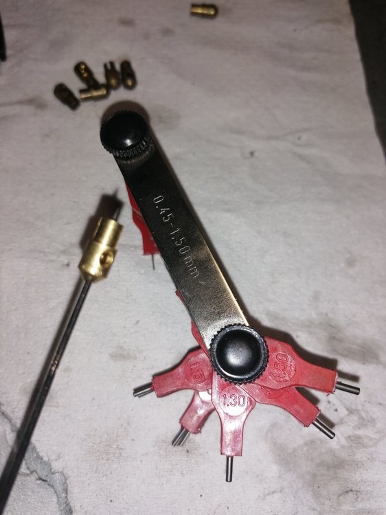

Black Baron Inviato Maggio 6, 2020 Inviato Maggio 6, 2020 8 minuti fa, paletti dice: ciao, tu monti il filtro? Comunque resta oltre il 130.Attenzione,non fidarti mai della misura nominale (quella impressa sul getto)è consigliabile verificare sempre la misura effettiva con una punta del trapano calibrata o qualsiasi strumento di misura in grado di farlo Hai perfettamente ragione, spesso si compra un getto maggiorato. anche da noti fornitori e in realta" quello che pensavi fosse un 120..come da marchiatura e" scarso un 115 !!! Oltre a spendere soldi per i getti del si ,( che a mio parere non costano Poco) bisogna investire anche in alesatori specifici cosi da poterli modificare . 1 Cita

IRCANODR177 Inviato Maggio 6, 2020 Inviato Maggio 6, 2020 5 ore fa, Black Baron dice: Hai perfettamente ragione, spesso si compra un getto maggiorato. anche da noti fornitori e in realta" quello che pensavi fosse un 120..come da marchiatura e" scarso un 115 !!! Oltre a spendere soldi per i getti del si ,( che a mio parere non costano Poco) bisogna investire anche in alesatori specifici cosi da poterli modificare . eeeh... già dato. preso un 130, montato, scaldata, controllo misura e c...o, risultava 122 porc. p......a 0 Cita
gigler Inviato Maggio 7, 2020 Inviato Maggio 7, 2020 23 ore fa, paletti dice: ciao, tu monti il filtro? Comunque resta oltre il 130.Attenzione,non fidarti mai della misura nominale (quella impressa sul getto)è consigliabile verificare sempre la misura effettiva con una punta del trapano calibrata o qualsiasi strumento di misura in grado di farlo Si, monto il filtro originale, con buchi da 6 sul max e 4 sul min, ma è come infilarsi due palline di ovatta nel naso ed una garza nella bocca, prima di uscire alla mattina. 0 Cita
