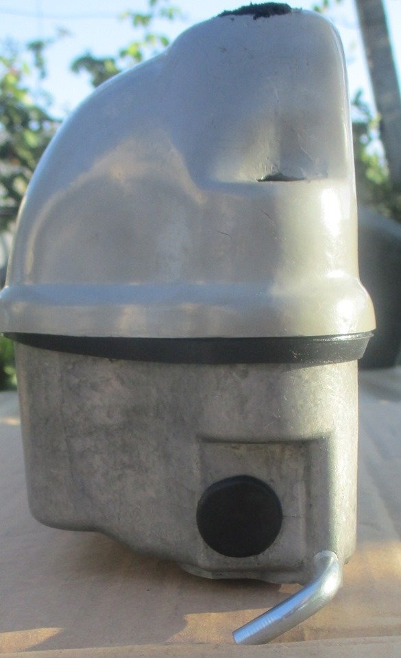

gigler Inviato Maggio 8, 2020 Inviato Maggio 8, 2020 https://www.motomeccanicaracing.it/2015/02/05/vespa-flow-system-si-24-versione-eco/# Ciao, qualcuno conosce il prodotto? Sembra ben fatto ed ha il grano che blocca la vite che fissa il cornetto? Grazie, ciao 0 Cita
Echospro Inviato Maggio 9, 2020 Autore Inviato Maggio 9, 2020 Si lo conosco, già testato e modificato (ho le mie fisse!!!) Buon prodotto, con, a mio parere, un errore di base, (in questo consisteva la mia modifica) Testato va bene su motori coppiosi, migliora tanto la schiena ma limita su motori che girano molto alti. Non ha nessun grano che io ricordi. Ciao Gg 0 Cita
gigler Inviato Maggio 9, 2020 Inviato Maggio 9, 2020 Grazie Gigi, che tu ricordi, il coperchio è di buona fattura, anche rispetto ad altri prodotti sul mercato? Grazie P. S. Ho tolto il filtro, va ancora meglio. 0 Cita
Echospro Inviato Maggio 10, 2020 Autore Inviato Maggio 10, 2020 Certo che senza filtro va meglio, respira molto di più. I Coperchi che ho provato fin'ora, originale modificato a parte, sono di plasticaccia. Le viti di fissaggio fanno modificate altrimenti dopo poco tempo il coperchio si svergola tutto. Adesso monto un coperchio della pinasco, sempre di plastica, ma con qualche accorgimento me lo faccio andare bene. Ciao Gg 0 Cita
paletti Inviato Maggio 10, 2020 Inviato Maggio 10, 2020 Il 8/5/2020 at 20:00, gigler dice: https://www.motomeccanicaracing.it/2015/02/05/vespa-flow-system-si-24-versione-eco/# Ciao, qualcuno conosce il prodotto? Sembra ben fatto ed ha il grano che blocca la vite che fissa il cornetto? Grazie, ciao ciao, prendi questo, costa meno ed è il coperchio con maggior volume sopra il venturi in commercio 0 Cita
IRCANODR177 Inviato Maggio 10, 2020 Inviato Maggio 10, 2020 34 minuti fa, paletti dice: ciao, prendi questo, costa meno ed è il coperchio con maggior volume sopra il venturi in commercio pinasco? 0 Cita
paletti Inviato Maggio 10, 2020 Inviato Maggio 10, 2020 1 minuto fa, IRCANODR177 dice: pinasco? Ciao, no. Il Pinasco come coperchio ha molto volume,MA,sul venturi "dove serve" incredibilmente si riduce in modo esponenziale. Quindi pur avendo meno volume globale,il coperchio motomeccanica va ,eglio del Pinasco, perché appunto sul venturi ha più volume,MA,il materiale con cui è costrito è di pessima qualità,in inverno con il freddo nel caso di smontaggio frequente (usando la Vespa tutti i giorni senza filtro ovviamente una volta al mese pulisco i getti) si rompe. Parlando con un rivenditore il quale ha un fornitore che fa articoli per la Vespa in vetroresina e/o fibra di carbonio,gli ho inviato un coperchio Motomeccanica decendo dove e quanto poteva aumentare la voluminosità senza toccare nel telaio. Il risultato è questo 0 Cita

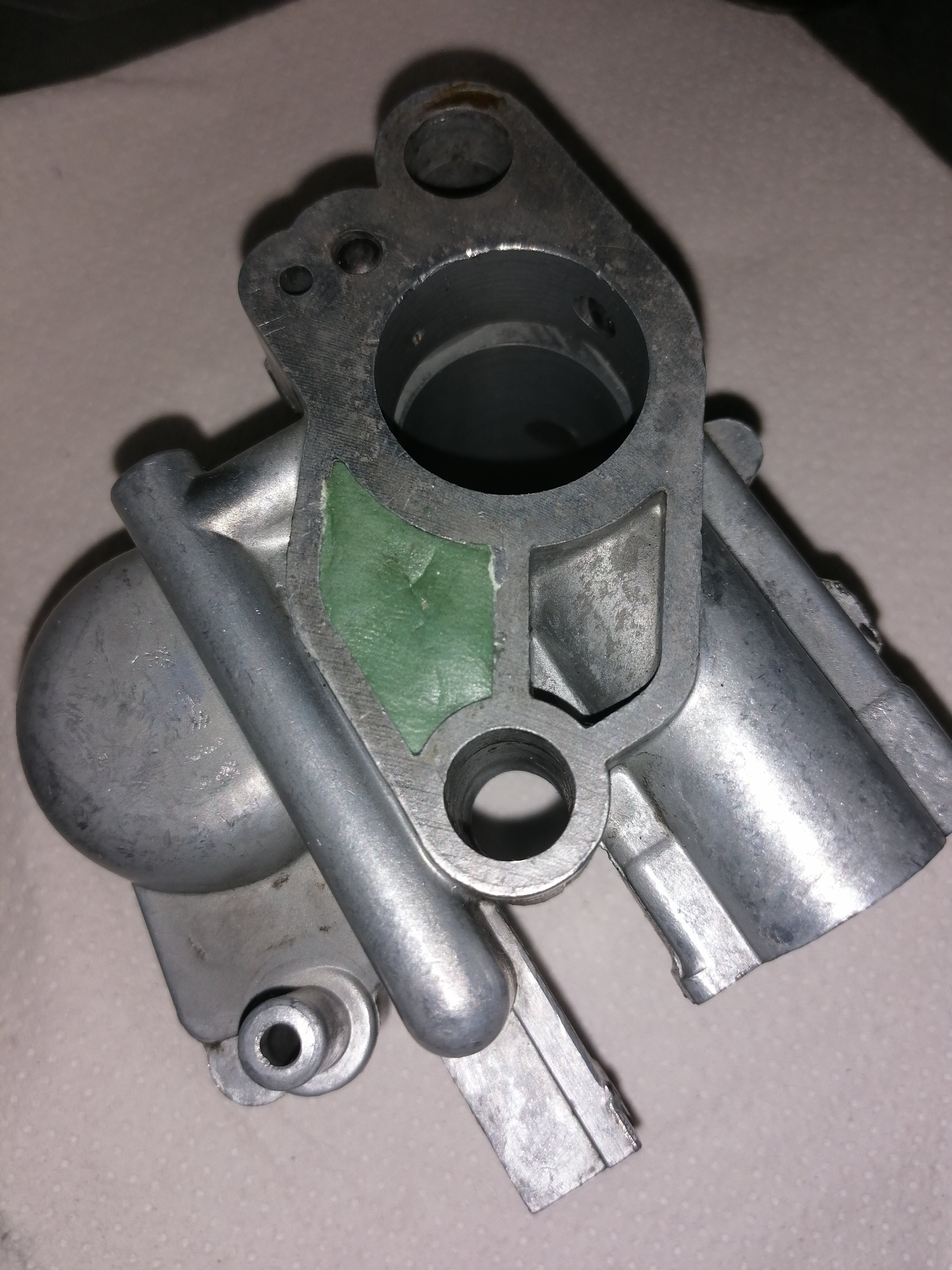

gigler Inviato Settembre 19, 2020 Inviato Settembre 19, 2020 Il 28/4/2020 at 10:51, gigler dice: Buongiorno e complimenti a Gigi per la guida. Ma in caso di sfondamento del canale che collega la vaschetta al getto di max, qualcuno si è cimentato con un riempimento di zama fusa, nell'ansa sottostante, dal lato che poggia nella scatola carburatore? Ho pensato di tagliare a pezzettini un vecchio si deformato e di portarlo a 400 gradi, per poi colarlo ed avere sotto tanto materiale, per forare fino a 2,5 e recuperare qualche carburatore. Scusate, ma sono gli effetti del lock down. Ciao Carburatore salvato, riempendo lo spazio dove si era sfondato il passaggio da vaschetta al getto max, con prodotto bicomponente, che diventa duro come la pietra. Ripassato il passaggio con punta da 2. Il prodotto lo utilizza un mio caro Amico, anche per modificare luci di scarico e lavaggi. Tiene benissimo. 0 Cita
