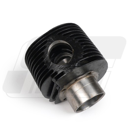

scorpione48 Inviato Agosto 9, 2014 Inviato Agosto 9, 2014 Ho comperato questo cilindro da scootershop in germania. alesaggio 63,8 per montarlo sul mio secondo motore della GS 160, ma aimè non hanno il pistone. Ho cercato su internet, ma non ho trovato niente, se qualcuno è in grado di darmi qualche indicazioni le accetto volentieri, grazie in anticipo 0 Cita

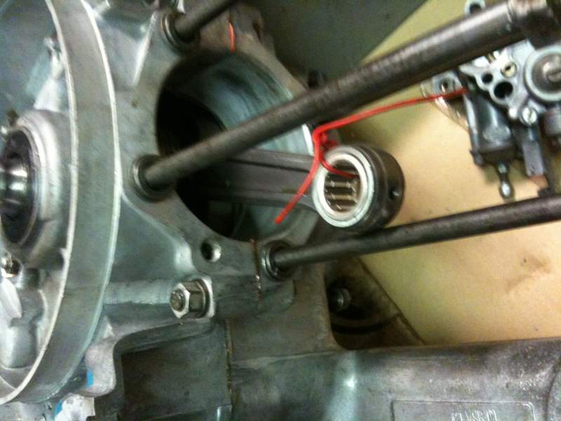

scorpione48 Inviato Agosto 9, 2014 Autore Inviato Agosto 9, 2014 (modificato) Anch'io ho montato una biella ricavata dal pieno con gabbia a rulli, poi ho messo una frizione DRT i carter sono già chiusi devo appunto trovare pistone e testa Modificato Agosto 9, 2014 da scorpione48 0 Cita

TommyRally Inviato Agosto 10, 2014 Inviato Agosto 10, 2014 Il pistone GS arriva massimo 63.5. La scelta è obbligata, GOL 63,8 e 64 e il che se ne dica funziona bene. 0 Cita

TommyRally Inviato Agosto 15, 2014 Inviato Agosto 15, 2014 (modificato) Non è la SIP da cui ho comprato, ma la SCOOTERSHOP. comunque non cambia la sostanza: metti in vendita un cilindro per farne cosa? Per usarlo come soprammobile ?? O lo metti catalogo solo per realizzare soldi? Ho scritto 2 volte e la risposta è stata che non hanno il pistone e nemmeno sanno darmi indicazioni; di qui la poca serietà della SCOOTERSHOP. Certo che dovevo stare più attento, ma era nell'interesse del venditore abbinare il pistone, del resto lo fa PINASCO, QUATTRINI, MALOSSI ecc. La frittata è fatta e comunque non demordo, prima o poi un pistone adatto lo troverò, se TommyRally è in grado di darmi qualche informazione in più visto che un suo amico ha già avuto questa esperienza gliene sarei grato. Come prima detto, il cilindro è stato montato sulla vespa e funziona molto bene. Per quanto riguarda il pistone, la GOL li produce per la 180 ss fino alla maggiorazione di 65,50 e per la 160 GS fino alla maggiorazione 61,00. Le officine di rettifica, se ben fornite, hanno già in casa i pistoni GOL in quanto per alcuni modelli sono i soli ormai reperibili. Nel caso specifico, il mio amico ha dovuto attendere una decina di giorni più che altro perchè l'officina non lo aveva in casa e ha dovuto ordinarlo. P.S. consiglio di misurare il cilindro prima di ordinare il pistone nella giusta misura. Saluti Dimenticavo, il pistone costa di listino € 55,00 esclusa IVA e spese di spedizione. Codice pistone 0118. Ordine minimo € 200,00 esclusa IVA. EDIT: Tommy usa il tasto modifica please - Gg Modificato Agosto 15, 2014 da Echospro Unione dei messaggi 0 Cita
scorpione48 Inviato Agosto 15, 2014 Autore Inviato Agosto 15, 2014 Come prima detto, il cilindro è stato montato sulla vespa e funziona molto bene. Per quanto riguarda il pistone, la GOL li produce per la 180 ss fino alla maggiorazione di 65,50 e per la 160 GS fino alla maggiorazione 61,00. Le officine di rettifica, se ben fornite, hanno già in casa i pistoni GOL in quanto per alcuni modelli sono i soli ormai reperibili. Nel caso specifico, il mio amico ha dovuto attendere una decina di giorni più che altro perchè l'officina non lo aveva in casa e ha dovuto ordinarlo. P.S. consiglio di misurare il cilindro prima di ordinare il pistone nella giusta misura.Saluti Dimenticavo, il pistone costa di listino € 55,00 esclusa IVA e spese di spedizione. Codice pistone 0118. Ordine minimo € 200,00 esclusa IVA. EDIT: Tommy usa il tasto modifica please - Gg Grazie per le utili indicazioni, misurerò sicuramente il cilindro, spero di non avere problemi, grazie ancora per la tua disponibilità. 0 Cita
scorpione48 Inviato Novembre 1, 2014 Autore Inviato Novembre 1, 2014 A Imola ho trovato il pistone da 64 mm, l'ho provato sul cilindro ed è perfetto, ora devo adattare la testa al nuovo diametro o trovarne una simile. 0 Cita

scorpione48 Inviato Novembre 4, 2014 Autore Inviato Novembre 4, 2014 (modificato) Io ho acquistato il cilindro che vedi nel primo messaggio che ho scritto qua sopra, ho fatto montare un albero nuovo e la biella con il cestello a rulli al posto della bronzina che consente di utilizzare la miscela al 2 % e possibili grippature. Considerato che la cilindrata passa da 158 a 193 c.c. credo che avrò maggiori prestazioni, inoltre per evitare problemi vari con puntine, condensatore ecc. voglio metterci la vespatronic a 12 volt, sicuramente avrò una luce migliore di un impianto a 6 volt. Modificato Novembre 4, 2014 da scorpione48 0 Cita

Enricoma Inviato Gennaio 12, 2017 Inviato Gennaio 12, 2017 Ciao anch'io ho fatto questa modifica ed il pistone l'ho preso su ebay, ogni tanto c'é un rivenditore dalla spagna che ha questi tipi di pistone. Grand Sport non fa nulla di quella misura, ci ho lavorato parecchio per trovare una soluzione e l'unica é stata su ebay. Chiaramente biella con gabbia a rulli e testa della MMW mi pare si chiami comprata su SIP. Spero di averti dato una mano. Ciao 0 Cita
