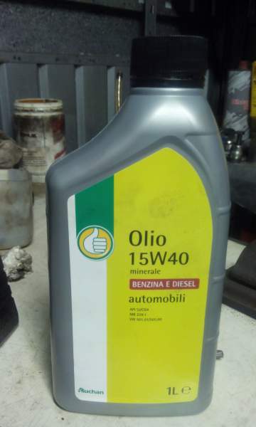

coni500 Inviato Agosto 14, 2014 Inviato Agosto 14, 2014 Domandina riguardo la frizione: Ma che olio hai usato nel carter? La 7 molle originale dovrebbe reggere benissimo la potenza del Polini. Potrebbe essere che hai usato un olio sbagliato , non saresti il primo. Quando comprai la prima Vespa ed ero inesperto, cambiai l'olio con un sintetico per auto e non ti dico come slittava. Secondo consiglio, butta la Sito Plus. E' tanto rumore per nulla. Con i rapporti che hai adesso ti basterebbe anche una Simonini per sentire la Vespa volare. Se poi hai la disponibilità economica, vai di espansione seria. 0 Cita
Kenzoguar Inviato Agosto 14, 2014 Autore Inviato Agosto 14, 2014 Anche a me è venuto il dubbio dell'olio! Mi pare fosse un sae 10w30 (mi pare) di sicuro però so che ne ho messo qualche ml in più...la sito plus diciamo che è stato un affare, pagata 20€ da un amico, in attesa di prenderne una tipo megadella, le espansioni non tanto mi piacciono! Grazie dei consigli! 0 Cita
PISTONE GRIPPATO Inviato Agosto 14, 2014 Inviato Agosto 14, 2014 Anche a me è venuto il dubbio dell'olio! Mi pare fosse un sae 10w30 (mi pare) di sicuro però so che ne ho messo qualche ml in più...la sito plus diciamo che è stato un affare, pagata 20€ da un amico, in attesa di prenderne una tipo megadella, le espansioni non tanto mi piacciono! Grazie dei consigli! Togli tutto l'olio, poi senza olio fatti un giri di 2-3 km non di più.....se la frizione non slitta più metti olio minerale sae 30 se invece slitta ancora dovrai sostituire dischi e molle.... 0 Cita
FrancoRinaldi Inviato Agosto 14, 2014 Inviato Agosto 14, 2014 Dentro al cambio ci va l'olio per il cambio, perché l'olio motore schiuma e da problemi sia di lubrificazione agli ingranaggi che di funzionamento della frizione... Quindi a prescindere dalla viscosità non olio motore 4t, siccome che il sae30 generalmente è quello da tagliare a 4t è assolutamente da evitare.Un buon olio da usare specie con motori modificati è l'80w90 a patto che non contenga additivi antiattrito, quindi minerale o sintetico é indifferente, quello che costa di meno generalmente é meno raffinato e quindisi presta meglio per il nostro uso. 0 Cita

PISTONE GRIPPATO Inviato Agosto 14, 2014 Inviato Agosto 14, 2014 Dentro al cambio ci va l'olio per il cambio, perché l'olio motore schiuma e da problemi sia di lubrificazione agli ingranaggi che di funzionamento della frizione... Quindi a prescindere dalla viscosità non olio motore 4t, siccome che il sae30 generalmente è quello da tagliare a 4t è assolutamente da evitare.Un buon olio da usare specie con motori modificati è l'80w90 a patto che non contenga additivi antiattrito, quindi minerale o sintetico é indifferente, quello che costa di meno generalmente é meno raffinato e quindisi presta meglio per il nostro uso. Damiano Piaggio dice di usare SAE30 e tu dici di no.....peccato che Piaggio ha fatto milioni di motori e tuttu lubrificati al cambio con SAE 30. l' 80-90 è olio da ingranaggi ma non da frizione è troppo denso. 0 Cita

FrancoRinaldi Inviato Agosto 15, 2014 Inviato Agosto 15, 2014 La Piaggio ha consigliato il sae30 fin quando esisteva quello da cambio, poi è stato sostituito con l'olio della miscela (parliamo di frizioni a 7molle), mentre sulle frizioni 8 molle è prescritto 80/90 per il cambio (ma questo bisogna saperlo che l'ignoranza è una brutta bestia). Il sae30 che c'è ora non è adatto all'uso, perché schiuma visto che non nasce per essere messo nel cambio. C'è anche da dire che il cambio Piaggio è ben robusto e con il motore originale è più che in sicurezza, sia come usura che come sollecitazioni, anche con un olio non adatto. Quando però la potenza del motore raddoppia o triplica rispetto a quella prevista il discorso cambia, e per avere margine di sicurezza anche sul cambio è necessario utilizzare un olio adeguato e ben denso, la frizione con questo tipo di olio non ha problemi di sorta salvo che ci sia qualche altro problema occulto. Per quanto riguarda il paraolio ogni carter vuole il suo, su quelli vecchi va montato quello in gomma, sui nuovi quelli in metallo, invertendo i paraoli 8 volte su 10 perde, 1 volta su 10 si rompe precocemente e poi c'è quel forti nello a cui non succede nulla (se ha il motore originale) 0 Cita
PISTONE GRIPPATO Inviato Agosto 15, 2014 Inviato Agosto 15, 2014 La Piaggio ha consigliato il sae30 fin quando esisteva quello da cambio, poi è stato sostituito con l'olio della miscela (parliamo di frizioni a 7molle), mentre sulle frizioni 8 molle è prescritto 80/90 per il cambio (ma questo bisogna saperlo che l'ignoranza è una brutta bestia). Il sae30 che c'è ora non è adatto all'uso, perché schiuma visto che non nasce per essere messo nel cambio. C'è anche da dire che il cambio Piaggio è ben robusto e con il motore originale è più che in sicurezza, sia come usura che come sollecitazioni, anche con un olio non adatto. Quando però la potenza del motore raddoppia o triplica rispetto a quella prevista il discorso cambia, e per avere margine di sicurezza anche sul cambio è necessario utilizzare un olio adeguato e ben denso, la frizione con questo tipo di olio non ha problemi di sorta salvo che ci sia qualche altro problema occulto. Per quanto riguarda il paraolio ogni carter vuole il suo, su quelli vecchi va montato quello in gomma, sui nuovi quelli in metallo, invertendo i paraoli 8 volte su 10 perde, 1 volta su 10 si rompe precocemente e poi c'è quel forti nello a cui non succede nulla (se ha il motore originale) Che genio che sei....allora tu nel tuo motore devi usare un 140 visto che dichiari velocità da F1 mentre io nel mio uso un sae 30 visto che è originale .......ma oggi non sei andato al mare? mi raccomando metti il cappellino che il caldo fa male .... tranquillo da me è molto nuvoloso . 0 Cita
