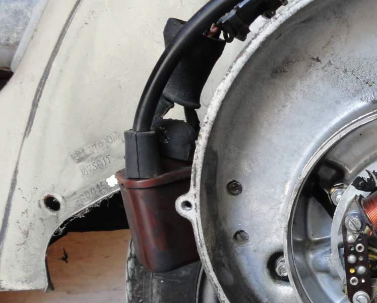

vs180 Inviato Agosto 28, 2014 Autore Inviato Agosto 28, 2014 Vi contento subito. Come detto nel primo post la Vespa è bollata ai fini circolazione, revisionata, assicurata e circolante. Ecco le foto del numero del motore che differisce di 31 unità dal telaio e del numero di telaio particolare di una foto prima dell'inizio del restauro e della sabbiatura. 0 Cita
d.uca23 Inviato Agosto 28, 2014 Inviato Agosto 28, 2014 Vi contento subito. Come detto nel primo post la Vespa è bollata ai fini circolazione, revisionata, assicurata e circolante. Ecco le foto del numero del motore che differisce di 31 unità dal telaio e del numero di telaio particolare di una foto prima dell'inizio del restauro e della sabbiatura. Leggendo la storia della Vespa e guardando quest' ultime foto,sono ancora propenso a pensare che non sia stata ripunzonata in casa... Gli altri sono liberi di pensare ciò che credono, io la mia idea me la sono fatta... 0 Cita

poeta Inviato Agosto 28, 2014 Inviato Agosto 28, 2014 Sono un patito dei caratteri.... la 180 del 64 in prima serie aveva la C del VS-C-1T battuta, e il tre a barra dritta, dal 67 i caratteri cambiano... telaii appena successivi potrebbero averci la C pre stampata come tutta la sigla..., NON HANNO TOCCATO NULLA! Chiaramente i numeri della Rally a partire dal 70 hanno carattere differente e per dirne un'altra le TS dal 75 ne hanno un altro ancora e via discorrendo.... i tuoi numeri non solo sono regolarissimi, ma sono pure originali e ben tenuti, capitava anche in piaggio che una lettera saltasse.... La linea per le 180ss aveva inoltre caratteri differenti da quella che so della VBB2.... che li aveva tra le stelle più grandi di quelli della 180ss... i punzoni anche in piaggio non erano tutti uguali!!! Un altra osservazione, a volte la sigla Che so VBB1T differisce come carattere dal DGM e a sua volta differiscono entrambe nella numerazione seriale tra le stelle, e differente nella misura e nel carattere è anche il numero di telaio progressivo di pressa (in coda parte interna), il fatto ha una logica, il DGM veniva stampigliato da una stampigliatrice differente da quella che stampava la sigla modello, i numeri tra le stelle a loro volta erano addirittura stampigliati a mano!!!!! Fino al 1977 probabilmente... i caratteri quindi non solo non sono uguali a quelli delle schede, ma sono addirittura molto diversi tra loro!!!! Diciamo con una buona approssimazione che i numeri con la stanghetta sotto (1,4 quattro aperto sempre) denotano originalità, anche i 9 ed i 6 hanno un disegno particolare rispetto a punzoni da contraffazione.... La sostituzione di un numero o di una lettera in fase di restauro a volte si rende necessaria non per contraffare ma per poter omologare con numeri almeno leggibili, la penna a ferro fa miracoli in caso... 0 Cita
