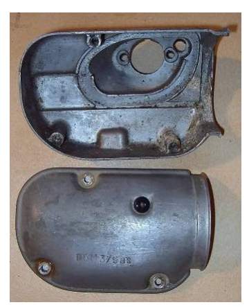

Utente Cancellato 007 Inviato Agosto 30, 2014 Inviato Agosto 30, 2014 (modificato) Quella stampigliatura è taroccata senza alcun dubbio per due motivi... Il primo è che non sul filtro la stampigliatura non era impressa ma era in rilievo, il secondo è che nel '64 i filtri non erano ancora marchiati, iniziano ad esserlo dal '65, anche se la data precisa non la conosco... ecco qua una foto: Modificato Agosto 30, 2014 da Utente Cancellato 007 0 Cita
vs180 Inviato Agosto 30, 2014 Autore Inviato Agosto 30, 2014 (modificato) Se i coperchi filtro erano senza marchio non c'e dunque motivo di taroccarlo. Ma a parte le battute. Quella Vespa era parente stretta della GS 160 seconda serie. I cataloghi delle parti di ricambio dell'epoca, che si trovano in rete, mostrano insieme i pezzi. La GS 160 da quello che si legge che non fu apprezzata dal mercato e cessò la produzione del 1964. Può essere che per i primissimi esemplari della SS (la produzione inizia con il n. 1001 ed il mio è 15xx) siano stati utilizzati pezzi disponibili e compatibili della GS 160 ? Questo fatto è già noto per la testata del cilindro che come il mio ha il marchio in rilievo GS. La cosa potrebbe essersi ripetuta anche per altri pezzi, addirittura per i telai ? Onestamente conoscendo la storia di questa Vespa sono interrogativi che mi pongo. Modificato Agosto 30, 2014 da vs180 0 Cita
Utente Cancellato 007 Inviato Agosto 30, 2014 Inviato Agosto 30, 2014 (modificato) Se i coperchi filtro erano senza marchio non c'e dunque motivo di taroccarlo. Certo, però bisogna saperlo... Se uno che vuole camuffarla da originale ed è convinto che la stampigliatura ci debba essere ce la stampiglia lo stesso Comunque sia la scatola del filtro è, come ipotizzavi, ereditata dal 160gs, che, infatti, non aveva nessuna stampigliatura... Le prime stampigliature sulle scatole del filtro vengono introdotte su tutti i modelli prodotti a partire dal '65, quindi, sprint, 125 super e 150 super...la SS, essendo stata prodotta qualche mese prima delle altre citate, ha quei pochi mesi di mancanza di stampigliatura... Il perchè l'abbiano aggiunta non lo so, probabilmente c'era qualche normativa che lo prevedeva... Il discorso che fai è parzialmente giusto, molti pezzi compatibili vennero utilizzati fino ad esaurimento scorte (del resto stiamo parlando di una ditta Genovese eh! ), ma sicuramente non valido per ciò che riguarda il telaio, come ha già fatto notare volumexit in un post precedente Modificato Agosto 30, 2014 da Utente Cancellato 007 0 Cita

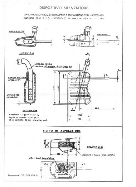

vs180 Inviato Agosto 30, 2014 Autore Inviato Agosto 30, 2014 Trovato importante documento la scheda di omologazione completa a pag 3 mostra il coperchio del filtro aria e si vede il numero e nella nota si parla di punzonatura !!!! Questo dimostra che la Piaggio ha punzonato anche quelli almeno per un periodo. Considerato che ho sempre visto il coperchio in quel modo sarebbe stato veramente strano che prima 37 anni fa, quando comprai la Vespa che aveva 12 anni circolazione, qualcuno pensasse a taroccare proprio quel pezzo. Ed un altro tassello va a posto. 0 Cita

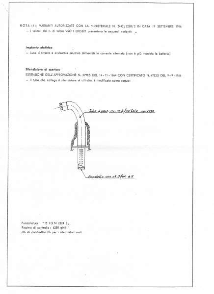

Utente Cancellato 007 Inviato Agosto 30, 2014 Inviato Agosto 30, 2014 Trovato importante documento la scheda di omologazione completa a pag 3 mostra il coperchio del filtro aria e si vede il numero e nella nota si parla di punzonatura !!!! Questo dimostra che la Piaggio ha punzonato anche quelli almeno per un periodo. Considerato che ho sempre visto il coperchio in quel modo sarebbe stato veramente strano che prima 37 anni fa, quando comprai la Vespa che aveva 12 anni circolazione, qualcuno pensasse a taroccare proprio quel pezzo. Ed un altro tassello va a posto. purtroppo invece non conferma nulla... vedi delle date di approvazione? a me non sembra, eppure la marmitta ha la sua data di omologazione riportata... potrebbe essere parte un foglio che fa parte di un aggiornamento, cosa dici? se si tratta di un aggiornamento dovrebbe esserci scritto in prima pagina 0 Cita

vs180 Inviato Agosto 30, 2014 Autore Inviato Agosto 30, 2014 purtroppo invece non conferma nulla... vedi delle date di approvazione? a me non sembra, eppure la marmitta ha la sua data di omologazione riportata... potrebbe essere parte un foglio che fa parte di un aggiornamento, cosa dici? se si tratta di un aggiornamento dovrebbe esserci scritto in prima pagina Conferma,conferma tutto. La pagina 1 è allegata al mio primo post. Ora allego le altre 4 pagine, così il documento è completo. Cosa si evidenzia che la scheda iniziale è del 1964 aggiornata all'ottobre 1966. Le modifiche annotate riguardano il 1965, ed 1966 e non sono attinenti al coperchio, ma a impianto elettrico luci, batteria, poi di nuovo la batteria che sparisce ed il silenziatore. Dunque è evidente che nel 1964 il coperchio era quello riportato a pagina 3, quindi punzonato come è scritto li. Ora sono un po' stanchino e mi assento un po'. In pochi giorni ho imparato e dovuto imparare tante cose, ma spero serva a tutti quelli che si potrebbero trovare nella mia stessa situazione. E' questo no lo spirito del forum quello di darsi una mano e di imparare qualcosa, io almeno l'ho inteso così. Ora sono davvero molto più tranquillo. Ringrazio di cuore tutti coloro che hanno contribuito a mettere in luce aspetti che mi erano sconosciuti. 0 Cita
