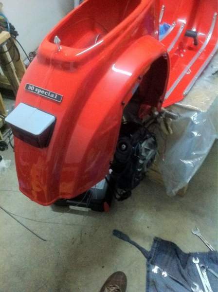

luchinorompino Inviato Settembre 13, 2014 Inviato Settembre 13, 2014 ciao a tutti, ho deciso di iniziare un altra special. per la prima volta, farò un restauro dedicato alla vendita. non sono un grande amante dei cinquantini e considerando che ne ho già una, prima serie, questa non è destinata ad essere tunuta. sarà l'ennesimo restauro su questa pagina, ma comunque l'ho voluto raccontare, anche perchè sto scoprendo un sacco di differenze fra la mia V5A2T (giallona) e questa V5B3T. leggendo il post http://www.vesparesources.com/12-restauro-smallframe/8269-tutto-sulla-vespa-50-special-contribuite-alla-verifica, ho trovato un bel pò di info utili. innanzi tutto l'anno di costruzione, 1975 (purtroppo è sprovvista di libretto), sono indeciso sul colore da fare. deve essere appetibile per la vendita, quindi devo farla di un colore che tiri. ho trovato però un incongruenza: se vado sul data base telai, mi dice che in base ai dati che inserisco, è prodotta nel 1981. se guardo sulla discussione sopra citata invece indica che per il numero di telaio mio v5b3t 4607** è prodotta nel 1975. mi serve per capire che colori erano propriamente di questo modello. sinceramente non voglio cacciare 40 eurini, per avere da piaggio il certificato d'origine solo per questa cosa. altro particolare, la vespa sicuramente aveva preso una sberla davanti. la forcella è stata cambiata (c'è ancora il cartellino del ricambio attaccato) e in più il parafango non ha i fori per la cresta. il telaio, per fortuna è dritto. sinceramente, non mi va di farla bianca, anche se non la terrò, mi sembra un pò sputtanato. 0 Cita

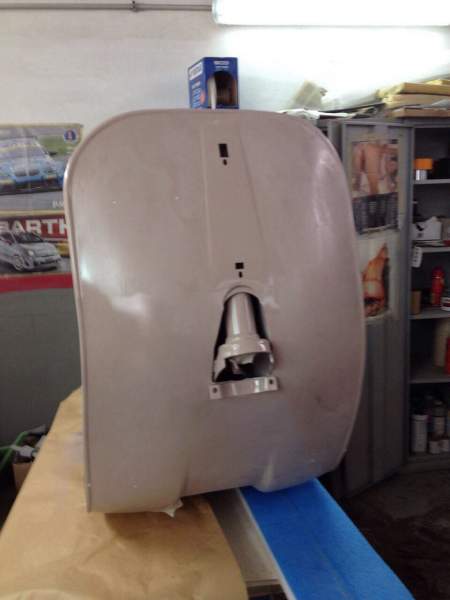

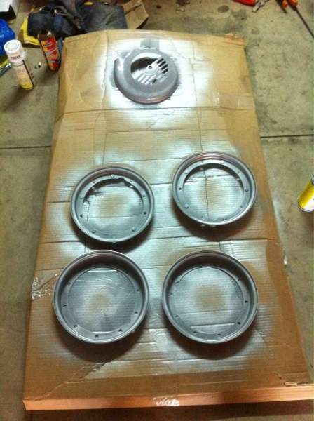

luchinorompino Inviato Settembre 14, 2014 Autore Inviato Settembre 14, 2014 Se il numero è 460mila7cento è sicuramante dell'81' date=' e per i colori hai tre scelte, Biancoscpino, Rosso PIA2/1 o Azzurro met PIA5/2. [/quote'] Bianco sicuramente no, sono fortemente indeciso fra il rosso, che ho visto essere bello acceso e l'azzurro anche se mi sembra un po' troppo retrò come colore. Comunque: ho sabbiato tutte le parti motore e domanisera metto la scocca nella sabbiatrice e procedo.......si lo ammetto, mi son costruito una cabina sabbiatrice per l'occasione e funziona da paura 0 Cita

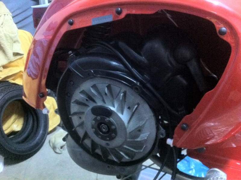

luchinorompino Inviato Settembre 20, 2014 Autore Inviato Settembre 20, 2014 Curiosità, ho notato che lo statore era montato con sole 2 viti interne. Il terzo alloggio, è tappato. Ho provato a fissare con le viti esterne, ma ci sbatte il volano. Che ne pensate? Era giusto così o in fabbrica si son scordati di filettarne uno? 0 Cita

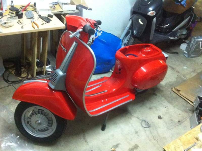

luchinorompino Inviato Ottobre 4, 2014 Autore Inviato Ottobre 4, 2014 Io sono di Milano ma la distanza non mi interessa. Furgone, e via!! ) Vediamo alla fine del restauro. Intanto seguo il procedimento con molto interesse!! ok, comunque ti dico per ora sto optando per farla rosso corallo, il bianco mi ha un pò stancato 0 Cita

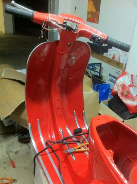

luchinorompino Inviato Ottobre 4, 2014 Autore Inviato Ottobre 4, 2014 Non sarebbe proprio il suo rosso, quello di questo periodo è questo, ma ho fatto una prova su un campione e fa veramente pena. 0 Cita
robertino82 Inviato Ottobre 4, 2014 Inviato Ottobre 4, 2014 L'azzurro non lo consideri? Non ti piace? 0 Cita
Ndea46 Inviato Ottobre 4, 2014 Inviato Ottobre 4, 2014 Ahimè conosco il rosso 2/1,la mia special prima serie era di quel colore e non mi entusiasma. Il rosso corsa è il più bello di tutti,ma non ti faranno storie x l'FMI? 0 Cita
Afry19 Inviato Ottobre 4, 2014 Inviato Ottobre 4, 2014 a me il pia 2/1 piace un casino... anche l'azzurro non è male... il corsa secondo me è troppo carico... 0 Cita
