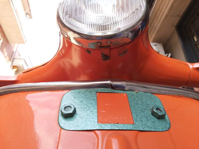

pecus Inviato Settembre 29, 2014 Autore Inviato Settembre 29, 2014 Ho già iniziato da qualche giorno a smontarla e man mano che procedevo ho fatto alcune foto che vorrei condividere con Voi ed avere i giusti suggerimenti per rifarla come mamma Piaggio l'ha fatta. Iniziamo dalla mitragliata dei fori del supporto targa e fanale:orrore: Esiste una tavola con le misure corrette? 0 Cita
pecus Inviato Settembre 29, 2014 Autore Inviato Settembre 29, 2014 Secondo Voi è recuperabile e come? Cosa più importante, come si tolgono i rivetti? 0 Cita
ONLYET3 Inviato Settembre 30, 2014 Inviato Settembre 30, 2014 (modificato) i rivetti li puoi togliere o in modo barbaro = con uno scalpello e martello/ col flex oppure con santa pazienza un 'ottimo trapano ed una punta " non cinese" li trapani con calma uno alla volta ! Modificato Settembre 30, 2014 da ONLYET3 0 Cita
pecus Inviato Settembre 30, 2014 Autore Inviato Settembre 30, 2014 i rivetti li puoi togliere o in modo barbaro = con uno scalpello e martello/ col flex oppure con santa pazienza un 'ottimo trapano ed una punta " non cinese" li trapani con calma uno alla volta ! Ma secondo te è recuperabile la targhetta? 0 Cita
senatore Inviato Settembre 30, 2014 Inviato Settembre 30, 2014 Ma secondo te è recuperabile la targhetta? Potrebbe anche essere recuperata, ma lo saprai dopo averla smontata e ripulita da quell'orrendo arancione. Per non danneggiarla, converrebbe immergerla nel diluente sperando che il colore arancione si dissolva. 0 Cita
pecus Inviato Settembre 30, 2014 Autore Inviato Settembre 30, 2014 Potrebbe anche essere recuperata, ma lo saprai dopo averla smontata e ripulita da quell'orrendo arancione.Per non danneggiarla, converrebbe immergerla nel diluente sperando che il colore arancione si dissolva. proverò con dissoluzione senza strofinare. 0 Cita

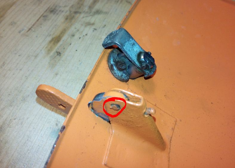

pecus Inviato Ottobre 2, 2014 Autore Inviato Ottobre 2, 2014 Suggerimenti per questi dubbi: 1 - la serratura del cassettino laterale non esisteva e quindi dovrò far chiudere il foro che rimane 2 - la levetta è da cromare o, dopo aver rimosso il colore, andrà semplicemente spazzolata? 3 - il fermo (evidenziato) che blocca la levetta si sfila con un cacciaspine? 0 Cita

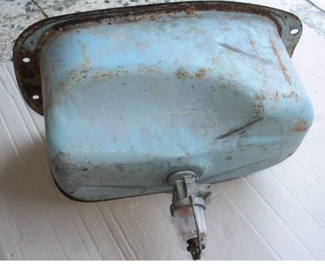

pecus Inviato Ottobre 3, 2014 Autore Inviato Ottobre 3, 2014 Visto che tra le varie cose da sostituire c'è anche il serbatoio, pensate che questo faccia al caso mio? 0 Cita
senatore Inviato Ottobre 4, 2014 Inviato Ottobre 4, 2014 nessuno vuole darmi una mano? Ti pregherei, una volta fatta una domanda, di aspettare le risposte senza sollecitarle, non dopo così poco tempo comunque, è molto antipatico ed in alcuni casi, ha ottenuto l'effetto contrario. Andando con ordine, io la serratura la lascerei, è sempre bene avere la possibilità di poter chiudere la sacca portaattrezzi. Ok, non è originale, ma se è solo quel piccolo particolare a non essere originale, pazienza. La levetta di apertura, va fatta in tinta con la carrozzeria. Il fermo è ribattuto, per cui un cacciaspine non lo toglierà agevolmente e dovrai prima limare leggermente la parte ribattuta. Il coperchio del devioluci non va cromato, ma in tinta con la carrozzeria. Per toglierlo, svita la vitarella che vedi nella levetta centrale e, dopo aver tolto anche la levetta, dovrai far leva lateralmente tra il coperchio ed il manubrio e vedrai che inizierà a muoversi e per poterlo estrarre dovrai mettere la letta di sotto in posizione centrale. Dopo, troverai una vite che tiene il devioluci ancorato al manubrio e dovrai svitare anch'essa. A questo punto, sviterai tutte le vitarelle che tengono in sede i vari fili dell'impianto elettrico. Per non aver problemi in fase di rimontaggio, segnati la posizione di tutti i fili scrivendoti per ogni filo il numero di posizione in cui è fissato. Sul retro del devioluci, se guardi attentamente, per ogni contatto c'è un numero. Ti basterà segnare a quale numero corrisponde il colore del filo collegato e dopo sarà semplicissimo rimontare il tutto. Per il serbatoio, mi sembra che il serbatoio giusto per la tua vespa debba avere solo due fori per il fissaggio, mentre questo che fai vedere tu ne ha quattro. In pratica i due fori anteriori non devono esserci e il serbatoio viene tenuto fermo dalla sella. Se non riesci a trovare il serbatoio giusto, quello che hai trovato dovrebbe entrare ugualmente nel telaio per cui prova a montarlo e poi prova a montare la sella in modo da vedere esattamente quale difetto fa. Tutto ciò al fine di non fermare il tuo lavoro per cercare il serbatoio giusto. In pratica, se il serbatoio monta (dovrebbe rimanere uno scalino tra serbatoio sella e telaio, potresti cambiarlo dopo, quando lo avrai trovato, perchè dovrai solo smontare uno e rimontare l'altro. In ultimo, la leva di apertura del rubinetto del serbatoio, non va cromata ma solo ripulita ben bene e lucidata appena un po'. 0 Cita

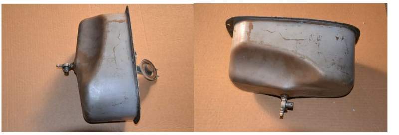

pecus Inviato Ottobre 7, 2014 Autore Inviato Ottobre 7, 2014 ... Per il serbatoio, mi sembra che il serbatoio giusto per la tua vespa debba avere solo due fori per il fissaggio, mentre questo che fai vedere tu ne ha quattro. In pratica i due fori anteriori non devono esserci e il serbatoio viene tenuto fermo dalla sella. Se non riesci a trovare il serbatoio giusto, quello che hai trovato dovrebbe entrare ugualmente nel telaio per cui prova a montarlo e poi prova a montare la sella in modo da vedere esattamente quale difetto fa. Tutto ciò al fine di non fermare il tuo lavoro per cercare il serbatoio giusto. In pratica, se il serbatoio monta (dovrebbe rimanere uno scalino tra serbatoio sella e telaio, potresti cambiarlo dopo, quando lo avrai trovato, perchè dovrai solo smontare uno e rimontare l'altro. In ultimo, la leva di apertura del rubinetto del serbatoio, non va cromata ma solo ripulita ben bene e lucidata appena un po'. Pensi che questo sia quello corretto. Un'altra cosa, ho visto che vendono le guarnizioni per il serbatoio (in sughero o in gomma), ma esistevano all'epoca, mi conviene prenderle? Grazie 0 Cita
senatore Inviato Ottobre 7, 2014 Inviato Ottobre 7, 2014 Si, le guarnizioni esistevano anche allora, pensa che anche le farobasso le avevano. Il serbatoio è quello giusto, ma poi avresti avuto anche il tuo per confrontarlo, no? Noto solo adesso che sei di Corato. Se ti capita di vedere Pasquale, Mimmo e tutta l'allegra combriccola, salutameli. 0 Cita
pecus Inviato Ottobre 7, 2014 Autore Inviato Ottobre 7, 2014 (modificato) ... Purtroppo il serbatoio montato é di un px. Edit!!! Modificato Ottobre 17, 2014 da pecus 0 Cita
