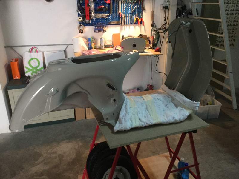

pecus Inviato 17 novembre 2015 - 23:05 Autore Share Inviato 17 novembre 2015 - 23:05 Il tempo passa e nel poco spazio che riesco a dedicargli, il mio primo restauro continua. Da agosto, riavuta la carrozzeria verniciata, questo è il mio stato di avanzamento: Dopo un pò di fatica nel far passare i cavi corrente e sbloccato la canalizzazione del freno posteriore in cui erano rimasti nel mezzo dei pezzi di guaina, mi ritrovo a chiedere i Vs. consigli in merito alla lunghezza delle nuove guaine. Non avendo conservato le vecchie, come faccio a sapere la lunghezza da tagliare? Inoltre, come componenti da zincare, questi in foto li porto così come sono? 0 Quote Link al commento Condividi su altri siti More sharing options...
Utenti Registrati senatore Inviato 18 novembre 2015 - 05:47 STAFF Utenti Registrati Share Inviato 18 novembre 2015 - 05:47 Se li puliscono loro ok, altrimenti dovrai spazzolarli ben bene prima che vengano zincati. Devi anche separare ogni pezzo. Il bullone lungo che tiene il motore sul telaio, non lo fai zincare? E la scatola copriselettore? Il cavalletto? I dadi di bloccaggio ruote? Il serrafilo del pedale del freno posteriore? Il registro del freno anteriore? Dalle mie parti i pezzi vanno portati puliti e separati. Quanto più puliti sono, migliore è il risultato che si ottiene. Il clacson è uno degli ultimi pezzi da montare. Non averlo, ti aiuta a controllare che la forcella vada bene al suo posto e puoi vedere se i fine corsa agiscono bene sulle battute. 0 Quote Link al commento Condividi su altri siti More sharing options...
pecus Inviato 18 novembre 2015 - 22:50 Autore Share Inviato 18 novembre 2015 - 22:50 Se li puliscono loro ok, altrimenti dovrai spazzolarli ben bene prima che vengano zincati.Devi anche separare ogni pezzo. Il bullone lungo che tiene il motore sul telaio, non lo fai zincare? E la scatola copriselettore? Il cavalletto? I dadi di bloccaggio ruote? Il serrafilo del pedale del freno posteriore? Il registro del freno anteriore? Dalle mie parti i pezzi vanno portati puliti e separati. Quanto più puliti sono, migliore è il risultato che si ottiene. Il clacson è uno degli ultimi pezzi da montare. Non averlo, ti aiuta a controllare che la forcella vada bene al suo posto e puoi vedere se i fine corsa agiscono bene sulle battute. Grazie della risposta Senatore, è bello riavere i tuoi prezioni consigli. Tempo addietro mi avevi dato una mano a correggere l'elenco dei componenti da zincare; a questo punto mi conviene fare un aggiornamento: Molla sospensione anteriore Ammortizzatore anteriore Parti sella (perno centrale, molla centrale, dado, coperchietto molla, mollettina leva starter) Leva starter Fermi per cavalletto Cavalletto centrale Bullone supporto motore Gancio portaborse Dadi mozzi ruote Molla sacca porta attrezzi Piastrina freno anteriore Serrafilo freno anteriore Serrafilo pedale freno posteriore Tappo esagonale su biscotto forcella Tutta la bulloneria esterna, motore esclusa (Es. dadi e bulloni sospensione anteriore, viti e rondelle parafango anteriore, bulloni sella e portapacchi). Non ho inserito volutamente in elenco il coperchio selettore, in quanto vorrei mantenerlo fosfatato così come l'ho trovato; a tal riguardo, c'erano alcune discussioni che confermano questa particolarità dei primi telai di VNA messi in produzione. Per la molla sospensione anteriore, devo far zincare anche quella mezza chiocciola che la blocca alla forcella? Se non ho dimenticato nulla, a questo punto non mi resta che procedere con diluente e spazzola 0 Quote Link al commento Condividi su altri siti More sharing options...
Utenti Registrati senatore Inviato 19 novembre 2015 - 05:48 STAFF Utenti Registrati Share Inviato 19 novembre 2015 - 05:48 Si, anche il supporto superiore del mollone anteriore va zincato. Per le staffe del cavalletto, controlla che le tue siano in ferro, perchè se sono in alluminio NON vanno zincate. 0 Quote Link al commento Condividi su altri siti More sharing options...
pecus Inviato 19 novembre 2015 - 21:21 Autore Share Inviato 19 novembre 2015 - 21:21 ...Per le staffe del cavalletto, controlla che le tue siano in ferro, perchè se sono in alluminio NON vanno zincate. Ho trovato un immagine prima di mandarla in carrozzeria. Intendi questo? Lunedì rientro a casa e, calamita alla mano, verifico. Ciao 0 Quote Link al commento Condividi su altri siti More sharing options...
Utenti Registrati senatore Inviato 20 novembre 2015 - 05:47 STAFF Utenti Registrati Share Inviato 20 novembre 2015 - 05:47 Si, proprio quel particolare. Le tue staffe sembrano in ferro, per cui nessun problema. 0 Quote Link al commento Condividi su altri siti More sharing options...

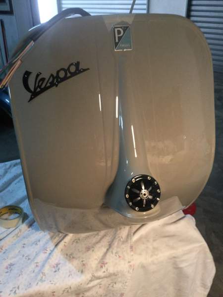

pecus Inviato 14 dicembre 2016 - 08:41 Autore Share Inviato 14 dicembre 2016 - 08:41 ciao pecus...visto che vorrei prendera una vna...ho letto il tuo restauro...a che punto sei adesso?? Motore rifatto la settimana scorsa, carrozzeria verniciata e pezzi zincati. Ho passato le guaine e l'impianto elettrico per cui mi rimane da montare tutta la vespa. Spero nelle prossime festività di riuscire a proseguire 0 Quote Link al commento Condividi su altri siti More sharing options...
lucag63 Inviato 14 dicembre 2016 - 08:55 Share Inviato 14 dicembre 2016 - 08:55 Motore rifatto la settimana scorsa, carrozzeria verniciata e pezzi zincati. Ho passato le guaine e l'impianto elettrico per cui mi rimane da montare tutta la vespa. Spero nelle prossime festività di riuscire a proseguire bene..allora aspettiamo di vedere il seguito! ciao!! 0 Quote Link al commento Condividi su altri siti More sharing options...
