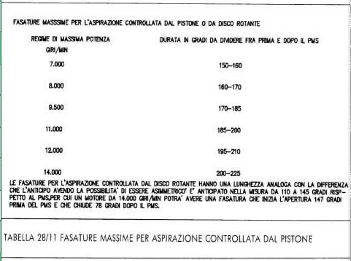

Diciamo che la rapportatura è un problema a cui non ho dato molto peso...nel senso che pensando al motore in questione il dubbio principale che ho riguarda i 130° di anticipo dell'albero e che con travasi a 130° ci siano troppi gradi di incrocio...
Leggendo il mitico "elaboriamo il 2 tempi" di facchinelli, dalle tabelle sulle fasature massime di aspirazione, 200° (198° nel mio caso) corrispondono più o meno a 11.000 giri...e non credo che questo motore li faccia.
La vespa è un animale strano,risponde a leggi fisiche tutte sue.Per adesso puoi montare quel che hai e vedere come va,ad alzare ulteriormente le fasi del cilindro sei sempre in tempo a farlo in un secondo momento.Finchè all'atto pratico non sai come va su strada,fare ipotesi è inutile;per fare il motore come lo volevo ci ho messo un anno e mezzo a furia di smonta-monta-prova...
A me, su carta, sembra troppo alto di travaso rispetto lo scarico..la certezza non te la so dire perchè non conosco il cilindro.
Vero, anch'ho l'ho pensato, ho riprovato prima a misurare...a 65° dal PMI i travasi sono chiusi. Ho montato solo una guarnizione di carta (abbasatanza spessa) delle 3 che erano nella scatola.
Certo, se si tratta solo di alzare lo scarico in un secondo momento non è un grosso problema, vorrei solo evitare di dover smontare tutto per l'albero troppo anticipato...
Altrimenti smonto il motore dall'altra primavera, metto questo albero su quella e recupero il tameni anticipato e vedo che fasi di aspirazione mi vengon fuori :roll:...fatica
Al pmi il pistone come rimane rispetto ai travasi? Sotto, a filo o li occlude parzialmente?
sono completamente aperti, a filo, anzi forse il pistone è un pelo sotto, ma di un niente. Al PMI il pistone è un pò sotto la luce di scarico, sarà mezzo millimetro.
Per la fasatura dell'albero vai tranquillo, l'incrocio non ti darà problemi.
Prova a montare tutto così e vedi come si comporta, poi, intervieni sullo scarico o sul travaso.
Volendo, prima di assemblare, potresti far spianare i carter o il cilindro, o tutti e due (a seconda della possibilità) e giocartela con gli spessori; facendo così impieghi meno tempo a fare le prove...non so se mi sono spiegato..
