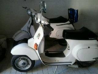

Andrea76 Inviato 2 ottobre 2014 - 13:55 Share Inviato 2 ottobre 2014 - 13:55 Ciao a tutti! Come ho scritto pochi giorni fa... ho portato a casa una bel esemplare conservato di PK 50 S del 1982. Il problema è che la Vespa è stata ferma 10 anni... e chiaramente non va in moto. Ho sostituito la candela con una nuova di zecca... ma niente da fare! Ho sostituito pure la vecchia miscela presente nel serbatoio con miscela nuova.... e niente da fare! Non va in moto nè con la pedalina di avviamento nè mandandola in discesa con la seconda ingranata. Il motore non è bloccato e ha una bella compressione ( presumo abbia un gt 75 o 80 cc ..visto che la marmitta è tutto tranne che originale ) . Vorrei verificare se arriva corrente allo spinotto della candela, ma non so come procedere. Vorrei anche ( ma penso che per me sia troppo complicato..) pulire il carburatore... , ma non so dove mettere le mani. Ogni consiglio sarà gradito! Grazie. 0 Quote Link al commento Condividi su altri siti More sharing options...
