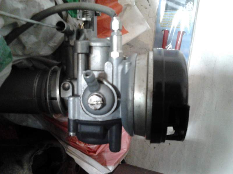

Albyfenix Inviato Ottobre 24, 2014 Inviato Ottobre 24, 2014 (modificato) Non sapevo esattamente se era una domanda da officina o tuning, se ho sbagliato spostate pure! Allora come qualcuno sa monto un phbg 19, ma visto che non riesco a trovare un settaggio preciso volevo provare un shb anche solo per confronto Tempo fa ne avevo preso uno a poco, oggi lo riprendo e noto che è diverso Dopo qualche ricerca ho scoperto che è un shb 19 19 B ovvero per ape, con cambiato il coperchio di sopra in modo che sia come gli shb normali, senza i prigionieri per il filtro dell'aria e con la fascetta che stringe sul collettore Dati tecnici: min 42, starter 55, ghigliottina 38 (ipotizzo 7938) 3, piccola con smusso grande -> in pratica come un shb per et3, a parte lo starter Ora i dubbi sono: Per il phbg ho tolto al collettore 19 il bocchettone e messo un raccordo in gomma, per questo shb tolgo il raccordo in gomma e basta giusto? Cioè si monta senza bocchettone? Devo cambiare il cavo dell'acceleratore? (intendo rispetto a quello del shb 16/10) Che filtro aria prendo? Ci vuole quello per pk? Volendo prendere un kit guarnizioni vanno bene quelli per shb normali? Modificato Ottobre 24, 2014 da Albyfenix 0 Cita
sartana1969 Inviato Ottobre 24, 2014 Inviato Ottobre 24, 2014 Non sapevo esattamente se era una domanda da officina o tuning, se ho sbagliato spostate pure! Allora come qualcuno sa monto un phbg 19, ma visto che non riesco a trovare un settaggio preciso volevo provare un shb anche solo per confronto Tempo fa ne avevo preso uno a poco, oggi lo riprendo e noto che è diverso Dopo qualche ricerca ho scoperto che è un shb 19 19 B ovvero per ape, con cambiato il coperchio di sopra in modo che sia come gli shb normali, senza i prigionieri per il filtro dell'aria e con la fascetta che stringe sul collettore Dati tecnici: min 42, starter 55, ghigliottina 38 (ipotizzo 7938) 3, piccola con smusso grande -> in pratica come un shb per et3, a parte lo starter Ora i dubbi sono: Per il phbg ho tolto al collettore 19 il bocchettone e messo un raccordo in gomma, per questo shb tolgo il raccordo in gomma e basta giusto? Cioè si monta senza bocchettone? Devo cambiare il cavo dell'acceleratore? (intendo rispetto a quello del shb 16/10) Che filtro aria prendo? Ci vuole quello per pk? Volendo prendere un kit guarnizioni vanno bene quelli per shb normali? in ordine: Sì; al 99% sì; No, nel manubrio dovresti avere 2/3 cm di filo - se sotto non ti basta, allenti al manubrio e regoli di conseguenza; Misura il Ø dell'attacco - dovrebbe andare comunque bene il filtro x 19 pk; Sì. 0 Cita

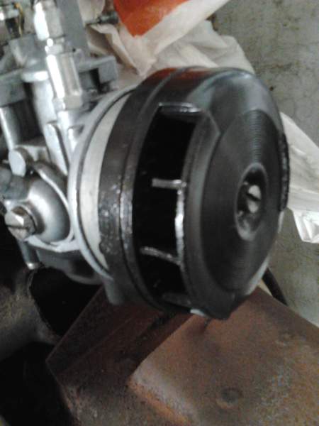

Albyfenix Inviato Ottobre 25, 2014 Autore Inviato Ottobre 25, 2014 Allora in garage avevo un shb 16-12 per pk, quindi ho recuperato il suo filtro, che era tutto crepato Con un saldatore e un tappo di penna ho risolto alla bene e meglio, anche se sono stati fatti due fori (sarà un mix tra originale e polini) Il problema è che il diametro del filtro è più piccolo (vedi foto) quindi anche stringendo il filtro è largo Esiste una specie di boccola? Senò cosa fare? 0 Cita
Albyfenix Inviato Ottobre 26, 2014 Autore Inviato Ottobre 26, 2014 (modificato) Dunque questo carburatore è quasi sconosciuto in rete, in realtà originariamente è così https://www.google.it/search?q=shbc+19b&safe=off&client=firefox-a&hs=6ej&rls=org.mozilla:it:official&channel=fflb&source=lnms&tbm=isch&sa=X&ei=KOxMVOzoFtH1arDUguAJ&ved=0CAkQ_AUoAg&biw=1705&bih=947#facrc=_&imgdii=_&imgrc=JldqKxys0cmAGM%253A%3BlsZIovD4BQcqmM%3Bhttp%253A%252F%252Fwww.stein-dinse.biz%252Fimages%252Fproduct_images%252Fpopup_images%252F300711501_01.jpg%3Bhttp%253A%252F%252Fwww.stein-dinse.biz%252FDellorto%252FSHBC-D%252FE%252FL%252FN%252FP%252Fkomplette-Vergaser%252F19mm-Durchlass%252FCarburatore-SHBC-19-19-D%253A%253A177830.html%253Flanguage%253Dit%3B760%3B800 Il filtro è tondo e a quanto pare esiste dell'orto (introvabile), malossi o pinasco (nella foto si vede anche un riduttore color argento) Inoltre visto che monto il phbg e quindi l'attacco del filo gas si attacca alla ghigliottina (come in origine in questo shb) volevo prendere il suo coperchio originale, così magari non devo cambiare neanche il cavo dell'acceleratore Ma qui il cavo (guardando questa immagine) http://www.scooter-center.com/medias/sys_master/NewProductImagesFolder/8852749746206/C11518%281%29.jpg entra da sopra e poi si blocca grazie alla molla? Quella specie di uncino che alza la ghigliottina non serve più? Il problema principale è trovare questo coperchio, perchè non esiste da nessuna parte Dagli esplosi ho visto che è uguale per shb 19/19 B, D e shb 18/18, 18/16, 18/15, 18/12 nelle varianti A,B,D Codice ricambio 8218-53 (originale) oppure 9701-53 (nuovo codice) Cosa posso fare? Modificato Ottobre 26, 2014 da Albyfenix 0 Cita

Albyfenix Inviato Ottobre 26, 2014 Autore Inviato Ottobre 26, 2014 Diciamo che io monto il phbg, ma per confronto volevo provare anche l'shb, e per caso mi ritrovo questo Se posso fare uno scambio direttamente, senza mettere bocchettone e cambiare filo acceleratore viene semplicissimo, e posso fare scambi istantanei Per il filtro: dunque quelli che ho elencato sopra non vanno bene perchè io non ho i prigionieri, e quei filtri si montano mettendo una barretta che si attacca proprio tramite la filettatura dei prigionieri http://www.scooter-center.com/medias/sys_master/NewProductImagesFolder/8851314507806/PN2773%282%29.jpg Quindi io devo montare un filtro a fascetta tipo pk, ma risulta largo, esiste una boccola o un riduttore del filtro? Oppure se faccio spessore facendo dei giri con nastro teflon? Ho trovato un altro codice per il coperchio tramite dell'orto.uk (lo vende solo là) codice 10568, magari domani vado dal ricambista con tutti questi codici, vediamo se ce l'ha 0 Cita
sartana1969 Inviato Ottobre 27, 2014 Inviato Ottobre 27, 2014 Diciamo che io monto il phbg, ma per confronto volevo provare anche l'shb, e per caso mi ritrovo questoSe posso fare uno scambio direttamente, senza mettere bocchettone e cambiare filo acceleratore viene semplicissimo, e posso fare scambi istantanei Per il filtro: dunque quelli che ho elencato sopra non vanno bene perchè io non ho i prigionieri, e quei filtri si montano mettendo una barretta che si attacca proprio tramite la filettatura dei prigionieri http://www.scooter-center.com/medias/sys_master/NewProductImagesFolder/8851314507806/PN2773%282%29.jpg Quindi io devo montare un filtro a fascetta tipo pk, ma risulta largo, esiste una boccola o un riduttore del filtro? Oppure se faccio spessore facendo dei giri con nastro teflon? Ho trovato un altro codice per il coperchio tramite dell'orto.uk (lo vende solo là) codice 10568, magari domani vado dal ricambista con tutti questi codici, vediamo se ce l'ha Ma prima di fare tante supposizioni, non ti conviene perdere 10 minuti e provare il montaggio meccanico? c'è anche caso che la corsa che hai del cavo gas vada bene per il carburatore SENZA modificare nulla 0 Cita

sartana1969 Inviato Ottobre 27, 2014 Inviato Ottobre 27, 2014 Si hai ragione Per filtro che dici? dico che a fare 2 mm col teflon ce ne vuole .... tanto lo devi solo provare: prendi del cartoncino di spessore e fai un listello di adeguata lunghezza - il listello lo "stagni" dentro del nastro isolante, quindi lo metti nel corpo del carburatore e monti il filtro... 0 Cita

Alberello Inviato Ottobre 27, 2014 Inviato Ottobre 27, 2014 Se chiedessi ad un negozio di ricambi un "foglio" di filtro a spugna da poter tagliare? Lo fai secondo la misura che ti serve e poi lo fissi all'imbocco nonsapreicome. Come filtro provvisorio secondo me può andare... Lo abbiamo montato su un vecchio motore di una pompa Yamaha per sostituire il vecchio filtro consumato, e per andare andava. 0 Cita
Albyfenix Inviato Ottobre 27, 2014 Autore Inviato Ottobre 27, 2014 Dunque dopo varie ore di ricerca, sfogliando i cataloghi dell'orto sono arrivato a capire che l'imbocco del filtro (58mm) è uguale a quello dello sha 14, quindi usano gli stessi filtri, in particolare l'F27 Sono filtri vecchi e particolari, quindi non so se li trovo, e anche se vale la pena Esistono anche due airbox polini, ma vorrei un filtro appunto, non una scatola vuota Inoltre c'è anche un riduttore polini che permette di montare i filtri di phbg Comunque penso che la migliore soluzione è fare questo spessore e montare quello pk Ah imbocco shb 58mm, imbocco filtro pk 60-62mm (a seconda se si stringe), sartana che occhio! 0 Cita

Mincio82 Inviato Ottobre 28, 2014 Inviato Ottobre 28, 2014 Il carburatore dell'ape 18/16 o 19/19 è molto simile alla versione per vespa, a memoria le differenze sono: - Coperchio del cavo del gas (nell'ape il cavo arriva da sopra e non laterale come la vespa) - Vaschetta della benzina (nell'ape era in plastica) - Possibile presenza del foro di ingresso per l'olio del miscelatore (per versione dell'ape provviste di miscelatore automatico) - Filtro dell'aria (in quello ape c'è il bordino dove applicare il filtro a fascetta, nella vespa ci sono i prigionieri) Per il resto parliamo della stessa tipologia, visto che entrambi sono siglati SHB Anni fa era parecchio usato visto che lo si trovava praticamente ovunque (veniva montato su molti mezzi anni 80 e 90) a poco prezzo. In prestazioni è inferiore al phbg perchè l'shb ha meno regolazioni, rimane più facile da carburare e se una volta montato hai l'impressione che la vespa vada meglio è sicuramente perchè non sei riuscito a carburare al meglio il phbg. 0 Cita
