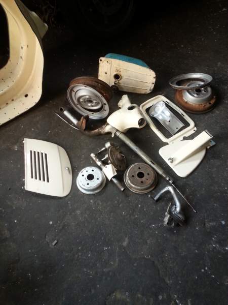

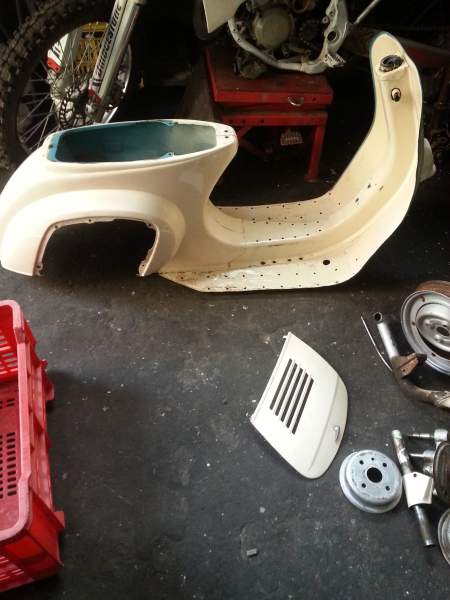

angiolin2008 Inviato 1 dicembre 2014 - 21:28 Autore Share Inviato 1 dicembre 2014 - 21:28 ciao fabio questo lunedì ho portato la vespa a sabbiare e l'indomani subito dal carrozziere oggi dovevano dare una mano di fondo epossidico e poi completare i vari pezzi in grigio per evitare che si perdano il mio carrozziere mi ha consigliato di verniciare i pezzi tipo ruote mozzi e tutto quello che concerne il grigio max mayer Piaggio lucidi cosa ne pensi mi ha detto che facendoli opachi si macchiano facilmente per il resto anche io ho deciso di farla turchese senza bordo scudo insomma originale ti posto qualche foto dei primi lavori bo non so perché' ma non le carica 0 Quote Link al commento Condividi su altri siti More sharing options...

Fabio78 Inviato 1 dicembre 2014 - 21:57 Share Inviato 1 dicembre 2014 - 21:57 si ha ragione opachi basta un pò di olio o grasso e rimangono macchiati. Basta toccarli anche con le mani sporche. Vedo che hai il monosella, bello, mi piacerebbe acquistarlo per l'altra mia R che ha il serbatoio coi 3 buchi....ma se lo fanno pagare una sassata se originale! Ma ti chiedo una cosa, il sellino ha la maniglia ? Per il resto se ti serve qualche info sono abbastanza "fresco" di restauro essendoci passato da poco. 0 Quote Link al commento Condividi su altri siti More sharing options...

angiolin2008 Inviato 3 dicembre 2014 - 15:42 Autore Share Inviato 3 dicembre 2014 - 15:42 salve ieri anno passato il fono epossidico spero che x questa settimana mi daranno tutti i pezzi in grigio cosi' li posso assemblare ed evitare che si perdano pezzi che in un carrozziere e facile oggi sono andato alla motorizzazione e mi anno rilasciato le targhe e il libretto ora aspetto solo che completino la vespa sto cambiando anche la pedana e in buone condizioni qualcun'altro magari no lo avrebbe fatto ma ci siamo accorti che con gli anni e diventata più sottile quindi piùdebole e per consiglio del carrozziere la cambiamo cosi' non deve imbottirla di stucco metallico per rinforzarla allego qualche foto degli avanzamenti di lavoro 0 Quote Link al commento Condividi su altri siti More sharing options...

angiolin2008 Inviato 19 dicembre 2014 - 19:59 Autore Share Inviato 19 dicembre 2014 - 19:59 salve da qualche giorno fa mi anno riconsegnato i pezzi in colore grigio tipo forcella cerchi mozzo e cosi' via gia' li ho rimontati ora aspetto solo la vespa spero che la facciano subito posto qualche foto dei lavori 0 Quote Link al commento Condividi su altri siti More sharing options...
