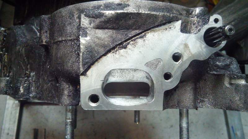

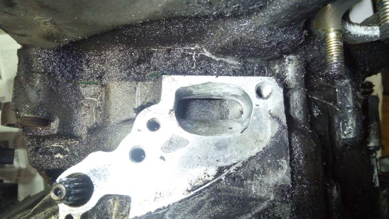

Echospro Inviato Dicembre 5, 2014 Inviato Dicembre 5, 2014 ....... qualche foto: [ATTACH=CONFIG]148982[/ATTACH] [ATTACH=CONFIG]148983[/ATTACH] [ATTACH=CONFIG]148984[/ATTACH] [ATTACH=CONFIG]148985[/ATTACH] ... Seguo con interesse ma .... caricale ste foto però. Gg 0 Cita
FrancoRinaldi Inviato Dicembre 5, 2014 Autore Inviato Dicembre 5, 2014 spero che ora si vedano 0 Cita

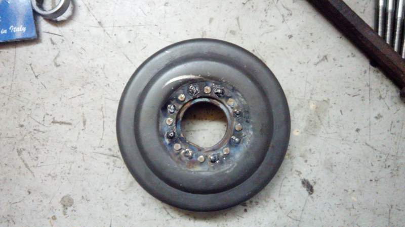

FrancoRinaldi Inviato Dicembre 5, 2014 Autore Inviato Dicembre 5, 2014 i lavori proseguono, saldatura frizione originale 0 Cita
PISTONE GRIPPATO Inviato Dicembre 5, 2014 Inviato Dicembre 5, 2014 Io con questa rapportatura abbinerei anche il cluster con quarta da 20 e lascio sempre la quarta da 36.Non dimenticare che il 177 gira molto facile in alto specialmente questa termica in corsa 57, non avrai cosi problemi di tirare la quarta in controvento ed in salita carico di bagagli. Questo è un buon consiglio....ma anche una quarta da 37 non ci starebbe male msembra che DRT la faccia. 0 Cita
llucky Inviato Dicembre 5, 2014 Inviato Dicembre 5, 2014 i lavori proseguono, saldatura frizione originale Bene bene! Per curiosità nella frizione sostituisci le vecchie molle con quelle rinforzate o la fai diventare una 16 molle come la sip? 0 Cita
carloee Inviato Dicembre 5, 2014 Inviato Dicembre 5, 2014 scusa ma... spero tu debba ancora rifinire il tutto! ammazza il raccordo del carburo pare 'n quadro di picasso! 0 Cita

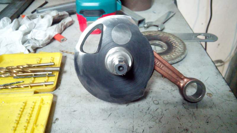

Vespista46 Inviato Dicembre 5, 2014 Inviato Dicembre 5, 2014 (modificato) Si perchè i travasi son fatti bene, simmetrici e rifiniti; la campana non si sarà deformata con quelle saldature all'attacco degli ancoraggi molle... PS: mi sarei aspettato un lavoro diverso sulla spalla di immissione lato frizione da uno come te, che un px che va sotto 150kmh non lo fa:roll: Modificato Dicembre 5, 2014 da Vespista46 0 Cita
FrancoRinaldi Inviato Dicembre 6, 2014 Autore Inviato Dicembre 6, 2014 (modificato) ho solo sgrossato il tutto per le rifiniture c'è tempo...la spalla dell'albero ha il miglior profilo che si possa realizzare, non è scavandolo tipo pinasco che vengono fuori le prestazioni... Modificato Dicembre 6, 2014 da FrancoRinaldi 0 Cita
Vespista46 Inviato Dicembre 6, 2014 Inviato Dicembre 6, 2014 (modificato) Ma nemmeno lavorandola con la gobba e con quelle variazioni di sezione fra inizio fase, centro e fine Modificato Dicembre 6, 2014 da Vespista46 0 Cita
FrancoRinaldi Inviato Dicembre 6, 2014 Autore Inviato Dicembre 6, 2014 (modificato) Ma nemmeno lavorandola con la gobba e con quelle variazioni di sezione fra inizio fase, centro e fine invece è proprio con questa lavorazione, in abinamento al carburatore Si, ho ottenuto le prestazioni migliori... Modificato Dicembre 6, 2014 da FrancoRinaldi 0 Cita
poeta Inviato Dicembre 6, 2014 Inviato Dicembre 6, 2014 (modificato) L'albero và bene... quello del 200 con biella lunga lavora più morbido... il taglio lo alleggerisce un po' e male non gli fa in corsa 57 datosi che poco che gira girerà sugli 8000... inoltre sembra motore di PX My o comunque modello post 1996, elestart, quindi anche volano leggero, lo riconosco sia dalla poca ciccia che ha alla base cilindro sia dalla frizione e dal foro enorme della scatola carburatore (notare il profilo semiquadrato) non capisco come possa montare lo spinotto del 177 TSV con la gabbia del 200 ma per certo avri qualche spinotto miracoloso o una nello di rame come riduzione sulla gabbia, o la gabbia modifica per adattamento... tutto perfetto... tranne... i rapporti, sono sbagliati, non li tirerà mai, evita di montare la 23-62 o ti si pianta in terza.... è in c 57, direi al massimo di osare con un pignone da 22 abbinato alla corona originale da 68.... e tra 22/68 e 23/62 ci sono in pratica 6 denti, (un dente di pignone equivale a tre di corona+ i tre di corona in meno). Con il giusto rapporto serve la V4 del mega.... il filtro aria poi.... vabbè poi la proverà senza filtro quindi inviagli anche un 130 di getto.... non serve il 140, l'alluminio non ha bisogno di carburazioni troppo grasse... ma giuste a filo... e comunque andrà bene anche con il conetto ed il risavel di alzo... alle brutte il 140 è nel kit polini. arriverà a 120 e spicci con il rapporto giusto, ma di GPS, è una enormità.... con la 23-62 arriverà a 110 di terza sedendosi di quarta, a 6000 muore e manco tira la coppia... v1-2 che sia... Motore ben fatto... Modificato Dicembre 6, 2014 da poeta 0 Cita
Mega Inviato Dicembre 7, 2014 Inviato Dicembre 7, 2014 (modificato) Si infatti andare a scavare tanto un albero del px a valvola in zona di aspirazione non serve a nulla, uno può pensare che migliora l'entrata dei gas , ma nel frattempo si è tolto molto materiale e per ribilanciarlo poi se ne deve togliere altrettanto anche dell'altra spalla. Io personalmente avevo provato queste due strade ,la migliore è questa che sta proponendo Damiano perché si sceglie il ritardo da dare e si smussa leggermente l'albero dove serve senza esagerare , cosi non si alleggerisce troppo e non si rischia di svuotare la camera di manovella eccessivamente. Diversamente accade sul motore lml col pacco piccolo lamellare , con + camera di manovella va + forte da prove che avevo fatto io in precedenza. Modificato Dicembre 7, 2014 da Mega 0 Cita
Vespista46 Inviato Dicembre 7, 2014 Inviato Dicembre 7, 2014 (modificato) Ma non parlavo di svuotare in mezzo, ma nemmeno di seguire quel profilo, ecco... Fra l'altro ha una variazione di sezione considerevole quella mannaia, ripeto, secondo me non credo possa funzionare bene. Ovvio che equilibrare alleggerendo il lato opposto è follia, se consideriamo che un albero px pesa nulla rispetto al pistone che si porta dietro, sempre comparato agli standard di motori seri; inoltre guadagnare qualcosa in volume carter non fa assolutamente male, anzi... Modificato Dicembre 7, 2014 da Vespista46 0 Cita

PISTONE GRIPPATO Inviato Dicembre 7, 2014 Inviato Dicembre 7, 2014 Si infatti andare a scavare tanto un albero del px a valvola in zona di aspirazione non serve a nulla, uno può pensare che migliora l'entrata dei gas , ma nel frattempo si è tolto molto materiale e per ribilanciarlo poi se ne deve togliere altrettanto anche dell'altra spalla.Io personalmente avevo provato queste due strade ,la migliore è questa che sta proponendo Damiano perché si sceglie il ritardo da dare e si smussa leggermente l'albero dove serve senza esagerare , cosi non si alleggerisce troppo e non si rischia di svuotare la camera di manovella eccessivamente. Diversamente accade sul motore lml col pacco piccolo lamellare , con + camera di manovella va + forte da prove che avevo fatto io in precedenza. Io ho esperienze esattamente opposte. Con l'albero svuotato e raccordato, il polini va nettamente meglio. Il volume del carter nel caso del 125 lo aumenti e di parecchio già solo montando la biella da 110 per cui a mio avviso quei pochi cc che porti via smussando la spalla sono irrilevanti, potresti comunque ritornare alla biella da 105 e recupereresti volume, 0 Cita

FrancoRinaldi Inviato Dicembre 10, 2014 Autore Inviato Dicembre 10, 2014 (modificato) tolto il dente all'albero del 200, ora entra perfettamente nel carter. Modificato Dicembre 10, 2014 da FrancoRinaldi 0 Cita
