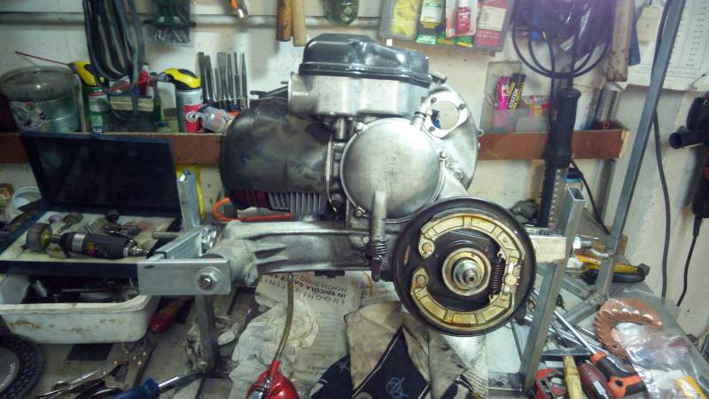

FrancoRinaldi Inviato Dicembre 15, 2014 Autore Inviato Dicembre 15, 2014 (modificato) manca poco per accendere Modificato Dicembre 15, 2014 da FrancoRinaldi 0 Cita
FrancoRinaldi Inviato Dicembre 15, 2014 Autore Inviato Dicembre 15, 2014 frizione completata e motore chiuso 0 Cita

FrancoRinaldi Inviato Dicembre 15, 2014 Autore Inviato Dicembre 15, 2014 ecco le foto della frizione finita: La configurazione della frizione è la seguente: - Seeger di chiusura Sip - Frizione NewFrenn (tipo originale) con le gole pulite - 8 Molle 4 originali e 4 Sip XL - Cestello saldato alla campana - Anello di rinforzo ecco il motore chiuso: 0 Cita
