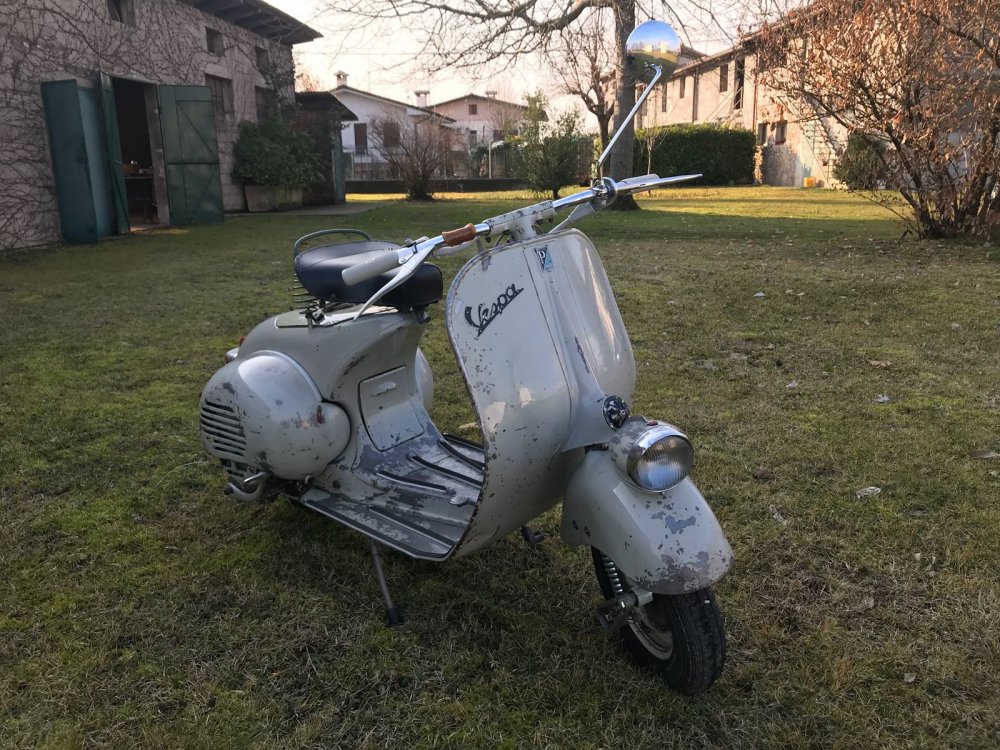

manuel Inviato Febbraio 26, 2018 Inviato Febbraio 26, 2018 bellissima! le "nonne" sono molto più belle nello stato come la tua, piuttosto che restaurate. Complimenti per aver scelto di non riverniciarla 0 Cita
Muto Inviato Febbraio 26, 2018 Inviato Febbraio 26, 2018 (modificato) Accidenti, guarda che cosa ti ha lasciato il nonno. Ne mio padre, ne mio nonno o mio suocero hanno mai avuto vespe......la sfiga quando ci si mette.... Il Muto Modificato Febbraio 26, 2018 da Muto 0 Cita
berto Inviato Febbraio 26, 2018 Inviato Febbraio 26, 2018 complimenti è stupenda, se puoi deliziarci con altre foto sono gradite! 0 Cita
camoppi Inviato Febbraio 26, 2018 Autore Inviato Febbraio 26, 2018 Speriamo bene con l’ASI..mi hanno detto che passa ma finchè non ho il CRS in mano non sono tranquillo!!! P.s. Quando ho chiuso coi documenti vi metto le foto di cosa c’è sotto.. 0 Cita
FedeBO Inviato Febbraio 27, 2018 Inviato Febbraio 27, 2018 Bella bella bella !!! Da sbavo conservata ! 0 Cita
