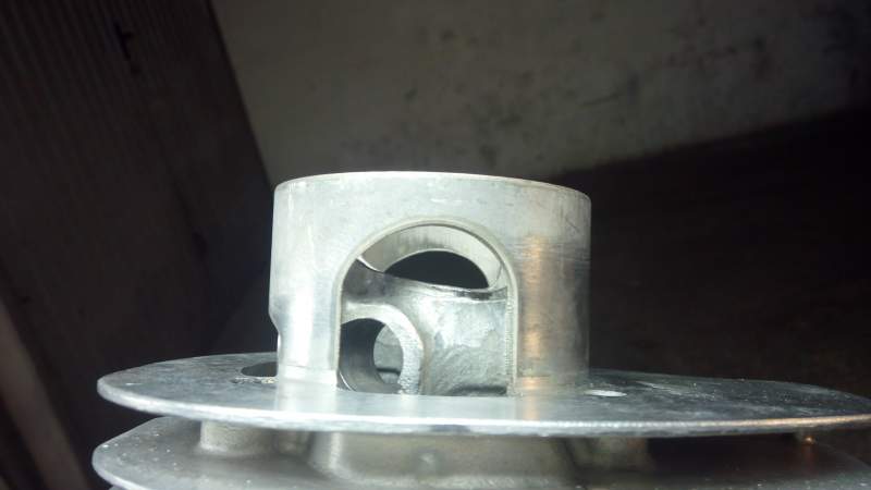

FrancoRinaldi Inviato 14 gennaio 2015 - 20:28 Share Inviato 14 gennaio 2015 - 20:28 (modificato) Qualche tempo fa parlando con Aborigeno del più e del meno temo di averlo ingolosito, parlandogli del mio Polossi, qualche giorno fa infatti mi ha spedito il suo gruppo termico Polini per la trasformazione. Parliamo del Polini nuovo tipo diametro 68,5mm, quindi una termica di nuova generazione che già di scatola è parecchio potente. Prima di entrare nello specifico, voglio mostrare le foto del mio motore, tanto per rendere l'idea; con Polossi infatti si intende un cilindro polini con al suo interno un pistone malossi. Per far si che la termica lavori correttamente, vanno lavorati sia il pistone che il cilindro facendo di avere sufficiente senzione di passaggio sui travasi. I benefici di questa modifica, sono sostanzialmente 2: aumento dell'affidabilità per via del pistone più robusto ed aumento della portata (quindi della potenza) sui travasi. Quello che sto per mostrarvi è un Polossi fatto da me che amo definire all'italiana cioè realizzato con una filosofia diversa rispetto a quelli tedeschi, nel mio infatti oltre alla potenza pura ho ricercato anche l'affidabilità e l'elasticità di funzionamento. Modifiche al pistone: Modifiche al cilindro: vista d'insieme: se vi interessa le altre foto le trovate quì: Sul cilindro di Aborigeno non sarò così radicale sul terzo travaso, farò un'interevento più soft che comunque non mortificherà le prestazioni generali. Modificato 14 gennaio 2015 - 20:29 da FrancoRinaldi 0 Quote Link al commento Condividi su altri siti More sharing options...

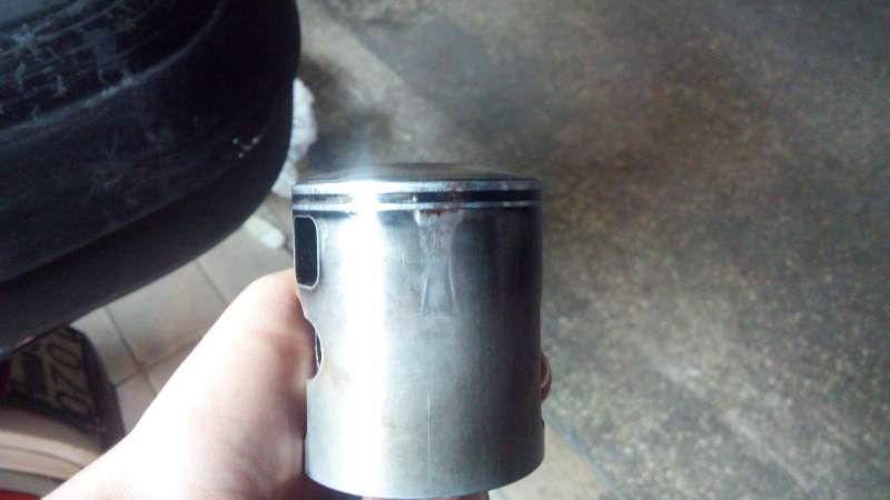

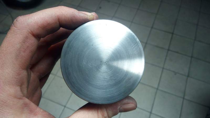

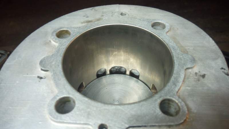

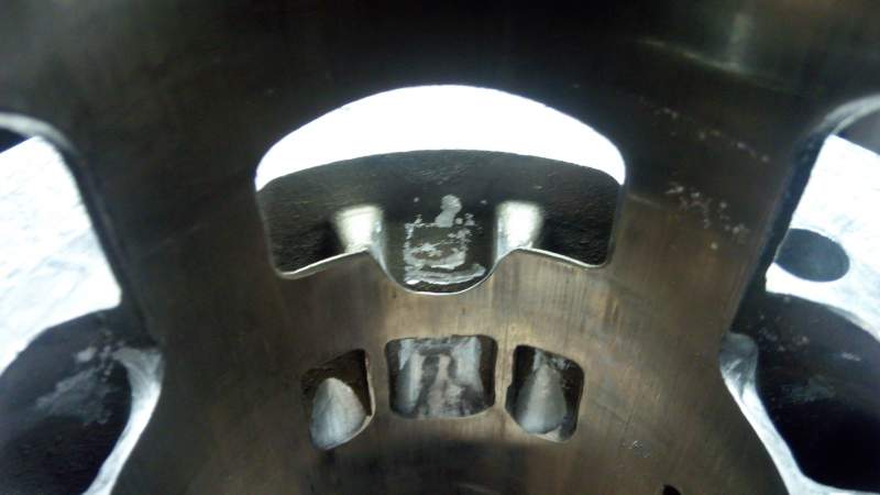

FrancoRinaldi Inviato 15 gennaio 2015 - 13:12 Autore Share Inviato 15 gennaio 2015 - 13:12 (modificato) Oggi ho scartato il cilindro ed eseguito tutte le misure del caso, il giusto pistone Malossi è quello di selezione B. Purtroppo sul cilindro ho trovato un principio di scromatura che mi costringerà a lavorare di più lo scarico. Modificato 15 gennaio 2015 - 13:12 da FrancoRinaldi 0 Quote Link al commento Condividi su altri siti More sharing options...
aborigeno Inviato 15 gennaio 2015 - 20:57 Share Inviato 15 gennaio 2015 - 20:57 Sono sicuro che riuscirai a riparare il danno il mio problema adesso è capire se montare la testa Polini o malossi?? 0 Quote Link al commento Condividi su altri siti More sharing options...
PISTONE GRIPPATO Inviato 15 gennaio 2015 - 22:55 Share Inviato 15 gennaio 2015 - 22:55 Sono sicuro che riuscirai a riparare il danno il mio problema adesso è capire se montare la testa Polini o malossi Una domanda......ti sei accorto di qualche difetto durante il funzionamento per ridurre pistone e cilindro così oppure non ti sei accorto di nulla. Sopra al istone hai notato delle anomalie? 0 Quote Link al commento Condividi su altri siti More sharing options...
aborigeno Inviato 16 gennaio 2015 - 08:44 Share Inviato 16 gennaio 2015 - 08:44 Purtroppo non mi sono accorto di nulla, tranne di aver perso un po di potenza ma era quasi inpercertibile 0 Quote Link al commento Condividi su altri siti More sharing options...

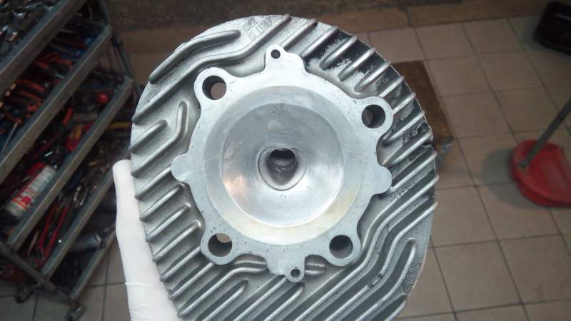

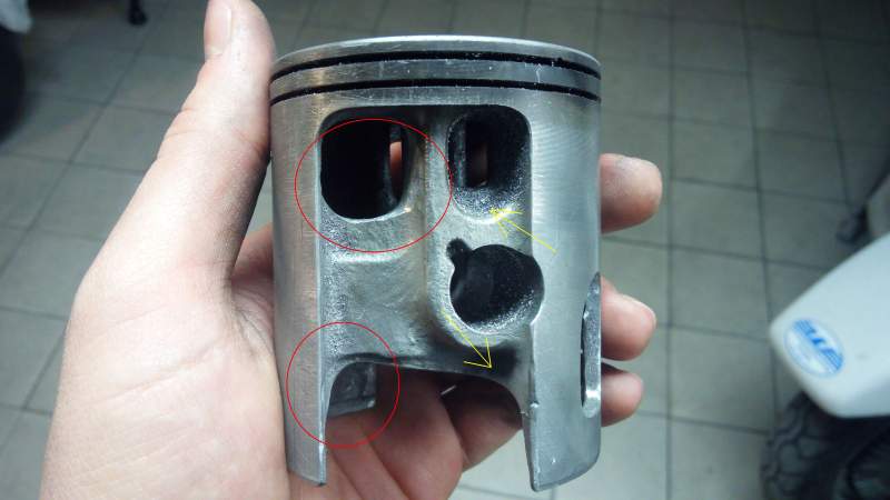

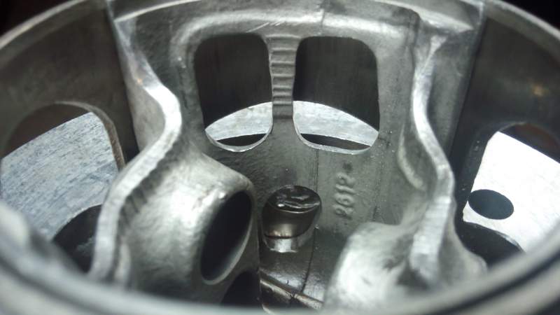

FrancoRinaldi Inviato 19 gennaio 2015 - 20:34 Autore Share Inviato 19 gennaio 2015 - 20:34 Oggi ho finito il pistone, ho segnato in rosso le parti lavorate ed in giallo le parti lasciate volutamente più massicce per non indebolire il pistone. Se ci fate caso, le parti lavorate sono quelle dalla parte dello scarico primo perchè alimentano i travasi principali e secondo perchè dalla parte opposta appoggia il pistone in fase di scoppio. Scusandomi per i colori usati, allego le foto: Già che mi ci trovavo ho pulito anche la testa con la carta vetrata sottile 0 Quote Link al commento Condividi su altri siti More sharing options...
luca82 Inviato 19 gennaio 2015 - 20:51 Share Inviato 19 gennaio 2015 - 20:51 (modificato) una curiosita.. come mai le finestre frontescarico sono cosi asimmetriche? Edit: :azz:hai già risposto con frecce e cerchi se non ho afferrato male... Modificato 19 gennaio 2015 - 20:52 da luca82 0 Quote Link al commento Condividi su altri siti More sharing options...
Echospro Inviato 19 gennaio 2015 - 20:51 MODERATOR Share Inviato 19 gennaio 2015 - 20:51 [ATTACH=CONFIG]150071[/ATTACH] Mi spiegheresti queste lavorazioni ... come dire ... "asimmetriche"? Gg 0 Quote Link al commento Condividi su altri siti More sharing options...
ClaPX Inviato 19 gennaio 2015 - 23:20 Share Inviato 19 gennaio 2015 - 23:20 ... Scusandomi per i colori usati... Vabbè dai, i colori del lecce si possono usare, mica hai usato giallo ocra e amaranto 0 Quote Link al commento Condividi su altri siti More sharing options...
FrancoRinaldi Inviato 20 gennaio 2015 - 07:09 Autore Share Inviato 20 gennaio 2015 - 07:09 (modificato) una curiosita.. come mai le finestre frontescarico sono cosi asimmetriche? Edit: :azz:hai già risposto con frecce e cerchi se non ho afferrato male... Mi spiegheresti queste lavorazioni ... come dire ... "asimmetriche"? Gg il 3°travaso polini non si trova nella stessa posizione di quello malossi, per farli combaciare quindi li ho dovuti fare asimmetrici. C'è anche da dire che il pistone impiegato era usato e già l'avevo lavorato per un'altro progetto. Partendo da un pistone nuovo, non avrei allungato la finestra sotto le fasce in quel modo, ma avrei realizzato un semplice foro da 8mm, il risultato in termini di funzionamento sarebbe stato il medesimo, ma sarebbe venuto un lavoro più pulito. Modificato 20 gennaio 2015 - 07:13 da FrancoRinaldi 0 Quote Link al commento Condividi su altri siti More sharing options...

PISTONE GRIPPATO Inviato 20 gennaio 2015 - 12:56 Share Inviato 20 gennaio 2015 - 12:56 Pistone usato in un cilindro e poi montato in un altro cilindro...... Credo non sia un operarazione corretta. 0 Quote Link al commento Condividi su altri siti More sharing options...

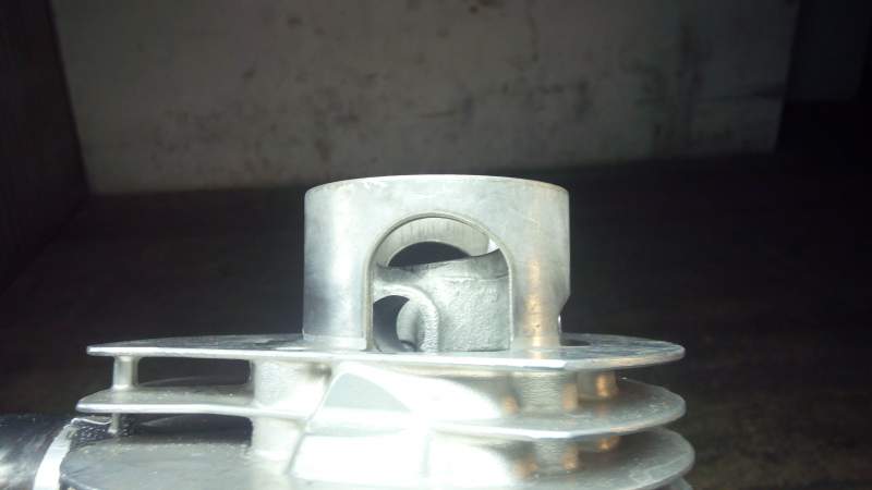

FrancoRinaldi Inviato 20 gennaio 2015 - 18:17 Autore Share Inviato 20 gennaio 2015 - 18:17 (modificato) Oggi ho terminato i lavori al cilindro ed imballato il tutto per la spedizione, è venuto davvero un bellissimo lavoro e sono certo darà i suoi frutti in strada. Il basamento è stato spianato di 1,2mm, tale lavorazione verrà compensata con 1mm in testa in modo da ridurre l'altezza di squish di 0,2mm. ecco come si presenta il cilindro spianato...bellissimo... La cupola della testa è stata riprofilata, per regalare al motore i giri che merita Sezione di passaggio al PMI sul 3° travaso Passaggio sul travaso sx al PMI Passaggio sul travaso dx al PMI Il travaso fronte scarico dopo la lavorazione Lo scarico dopo la lavorazione. Ciao qualche curiositá.. cosa hai notato nel passaggio da biella 110 a 116 su un 230cc? L'hai pensato in principio cosí l'albero oppure l'hai sviluppato come upgrade? Hai compensato parzialmente il maggior volume con un albero/carter più pieno oppure hai lasciato tutto invariato? Ci sono kit "jap" di livello per Vespa come per Lambretta? Condivido la scelta del pistone non aperto del tutto stile worb. Nel passaggio da biella 110mm a 116mm ho notato un'aumento del riempimento in alto, praticamente ho travato i giri che il passaggio da c.60 a c.62 mi ha aveva sottratto. L'albero è stato sviluppato come upgrade perchè sentivo che la potenza non era adeguata ai componenti utilizzati. Ho compensato l'aumento di biella scavando l'albero meno del solito, tuttavia questo profilo (stile BGM per intentenderci), l'ho adottato come soluzione definitiva, perchè si è rivelato essere il migliore in termini di prestazioni in abbinamento all'utilizzo di carburatori Si. Se per kit Jap intendi tipo le conversioni Suzuki d.70,5mm a liquido, credo che ci siano solo quelli che produce scooter&service. Modificato 20 gennaio 2015 - 18:19 da FrancoRinaldi 0 Quote Link al commento Condividi su altri siti More sharing options...
