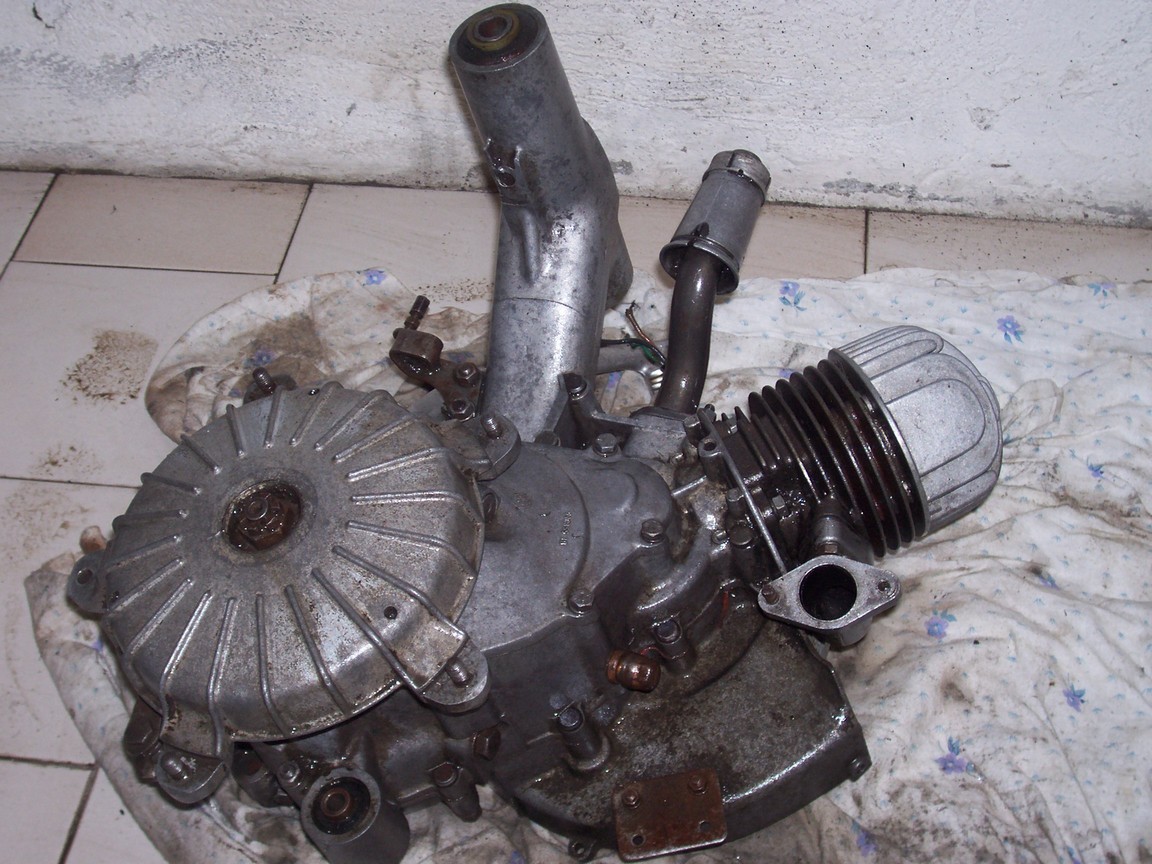

Ivan78 Inviato Marzo 18, 2008 Autore Inviato Marzo 18, 2008 ...dal diario di un principiante.. oggi un pò meglio, sono riuscito a togliere il blocco motore, tolto la marmitta e ho scoperto che è bucata, tolto la ruota dietro. Sono soddisfatto, da solo ho fatto un pò fatica ma ala fine ci sono riuscito.. Ho trovato nel forum la discussione per la lunghezza delle guaine..ottimo! Non sono però riuscito a capire come si fa a fare passare il pedale del freno..adesso cerco qualche post sull'argomento Ciao! 0 Cita
ruotepiccole Inviato Marzo 18, 2008 Inviato Marzo 18, 2008 Bravo Ivan! Vedo che ti stai applicando... Per togliere il pedale dal freno, dopo aver svitato i bulloni ed eliminato il copripedale in gomma, devi ruotarlo in senso orario o antiorario (ora non ricordo bene) sfilandolo dal buco sulla scocca. Spero di essere stato chiaro. M P.S. Magari domani sera dopo il lavoro riesco a passare. Ci sei? 0 Cita
