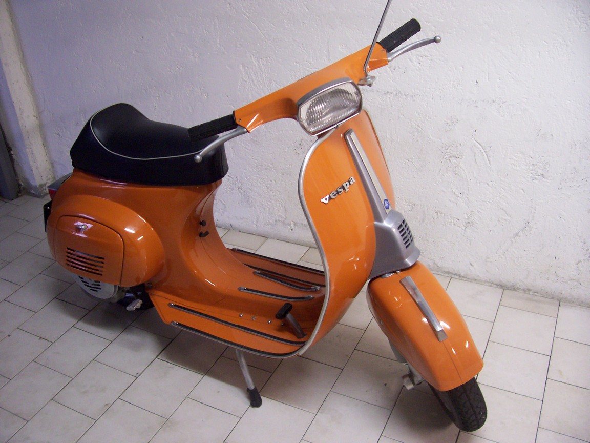

Ivan78 Inviato Ottobre 2, 2008 Autore Inviato Ottobre 2, 2008 Scusate il ritardo..rieccomi! Abbiamo avuto problemi vari alla fine risolti con la sostituzione delle puntine(il mio amico Roby alla fine ci è arrivvato!). Questa estate ho fatto qiualche bel giretto anche se mancano ancora un pò di particolari come il contachilometri e altre cosuccie vi mostro il mio Special dopo tanto lavoro. Non è perfetta ma sono molto soddisfatto e orgoglioso! 0 Cita
marcorelli Inviato Ottobre 2, 2008 Inviato Ottobre 2, 2008 Bella Complimenti!!! Non è ancora perfetta ma.. lo sarà Goditela 0 Cita
tommyramone Inviato Ottobre 2, 2008 Inviato Ottobre 2, 2008 Bellissima e complimenti anche per il colore.Quindi si tratta del rosso tenerife? 0 Cita
ruotepiccole Inviato Ottobre 2, 2008 Inviato Ottobre 2, 2008 Complimenti Ivan! Bellissimo colore. Non vedo l'ora di vederla dal vivo. M 0 Cita
Ivan78 Inviato Ottobre 2, 2008 Autore Inviato Ottobre 2, 2008 Marco quando vuoi! Poi ho un altro truso e avrò bisogno di consigli..a presto! Si esatto è il rosso tenerife..io piu lo guardo e piu mi piace! 0 Cita
Gabriele82 Inviato Ottobre 2, 2008 Inviato Ottobre 2, 2008 ma lo sai che è bello sto rosso tenerife? la mia sarebbe Rosso/arancio, ma ha disponibile anche il rosso 2/1..nessuno ha una foto di una special di quel colore? Comunque complimenti,....spero presto la mia Luisa diventi bella come la tua! 0 Cita
