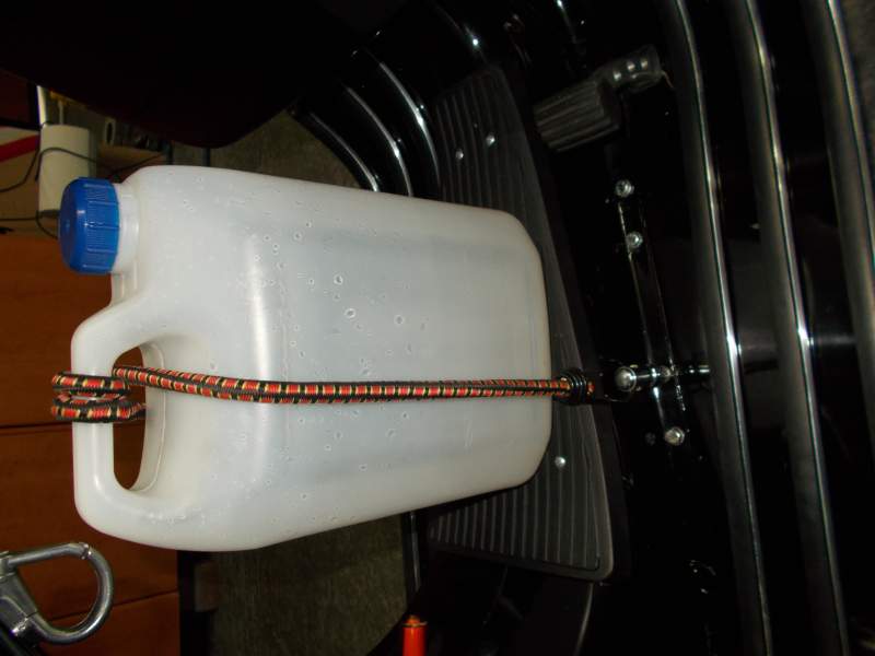

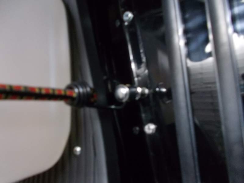

lollo67 Inviato Febbraio 6, 2015 Inviato Febbraio 6, 2015 Quando faccio lunghi viaggi in vespa, porto con mè una tanica di benza per scorta,questo il mio sistema per tenerla ferma sulla pedana; I due perni del cavalletto li sostituisco con altri più lunghi,ma messi da sotto,poi compro dal Brico due supporti cromati per fissare il tubicino per tende impermiabili della doccia,(costo 2 euri la coppia)ma attenti ci sono varie filettature e vari diametri della stessa,io ho preso passo 1 e diametro 6mm.ed il gioco è fatto,pulito,elegante(secondo mè)e con una molla con ganci, quella per fissare i pacchi sul porta bagagli dell'auto ci blocchi sia la tanica o altro. Lo sò non me lo dite non stò bene di mente. 0 Cita

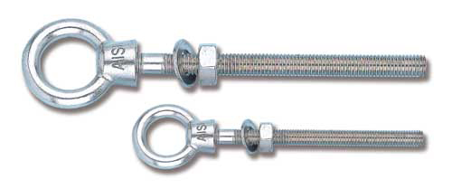

gearbox Inviato Febbraio 6, 2015 Inviato Febbraio 6, 2015 Salve. Un altro sistema per fissare la tanica è il seguente: servono 2 viti ad anello uguali ai bulloni del cavalletto ed 1 uguale ai bulloni del pedale del freno. Sostituiamo due bulloni del cavalletto (uno per lato) e un bullone del pedale del freno con le viti ad anello. Poi serve la classica corda elastica con ganci normalmente usata per il portapacchi. Le viti ad anello suggerisco di prenderle inox. Buona strada. - 0 Cita
lollo67 Inviato Febbraio 7, 2015 Autore Inviato Febbraio 7, 2015 Ecco con la banale tanica montata,ma devo comprare una tanica in ferro,questa l'o usata, ma non mi da fiducia. 0 Cita
Ale15 Inviato Febbraio 7, 2015 Inviato Febbraio 7, 2015 Semplice ed efficace... In perfetto stile Vespa Inoltre non si deve fare nessuna modifica irreversibile... Ottimo... 0 Cita
lollo67 Inviato Febbraio 7, 2015 Autore Inviato Febbraio 7, 2015 E reversibile,basta svitare gli occhielli,e cambiare due perni con dei più corti. La spesa è: due euri per i supporti tende da doccia,un euro la molla con ganci,e cinquanta centesimi per due perni acciaio inox. in stile vespista con la tanica tra le gambe,ma non usate quella in plastica,io prenderò una in ferro l'o gia vista al brico 10 euri verde militare,con tappo a sgancio rapido. 0 Cita
