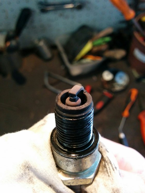

anafestico Inviato Aprile 7, 2018 Inviato Aprile 7, 2018 Enricoroma la nostra configurazione è simile, tranne che per la marmitta (polini original) e la fasatura di aspirazione (118-62). Oggi ho provato il 128 come getto max e questa è la candela: così di terza fa esattamente 7000 giri, non riesco a capire dove sono quei 6/700 che mancano. Pareri sul colore candela?Giusta o troppo grassa per il malossino? 0 Cita
Enricoroma Inviato Aprile 8, 2018 Inviato Aprile 8, 2018 la candela va bene. a squish come stai messo? 0 Cita
anafestico Inviato Aprile 9, 2018 Inviato Aprile 9, 2018 (modificato) Aggiornamentino: ritornato a getto max 125 con relativa prova candela. Ho scoperto tramite app sul telefono, quella che uso come gps, che il mio tachimetro (px prima serie) è particolarmente avaro, fino ai 50 kmh è in linea col gps, poi lo scarto piano piano cresce a favore del gps!! Ieri su strada piana e abbassato mi ha segnato 112 di gps e 105 di tachimetro. La prova in terza segna 86 kmh sul tachimetro, che corrispondono circa a 90 di gps: siamo a circa 7200 giri di terza e circa 7000 di quarta. Enricoroma lo squish non l'ho misurato perché ho montato su il cilindro di scatola con la sua guarnizione sotto e l'oring sopra. Mi aspetto che sia intorno 1,5-1,7, comunque se oggi ce la faccio lo misuro per essere sicuro. Ecco la candela col 125 di max: Modificato Aprile 9, 2018 da anafestico inserimento foto 0 Cita

Gabriele Inviato Aprile 23, 2018 Inviato Aprile 23, 2018 (modificato) Ragazzi potete darmi un parere sulla mia carburazione di base (ci sto diventando matto)? La configurazione del motore nel video è: Malossi 166 MK3 Carburatore Pinasco SI 24ER con 55/160 e 125/BE3/160 e ghigliottina 04 originale del carburatore e Vite Miscela a 1.5giri Miscela 3% Vespa Flow System Candela Denso IWF24 Non capisco tanto..ma credo di essere grasso da paura, ho la candela imbrattata con qualche leggero residuo sull'elettrodo. Ho già anche verificato rimuovendo al vite di carico olio senza notare variazioni di tono/giri del motore. Non so se brucia male...se è un problema di anticipo o di centralina.. Carburazione2.mp4 Carburazione2opt.mp4 Modificato Aprile 23, 2018 da Gabriele Ottimizzato qualità video in allegato 0 Cita

anafestico Inviato Aprile 23, 2018 Inviato Aprile 23, 2018 Anche secondo me col 125 di max dovresti essere magro col cono + airbox... Che scarico hai? La candela che usi è all'iridio?é nuova? Centralina nuova?Accensione piaggio originale e statore ben messo? 0 Cita
Gabriele Inviato Aprile 23, 2018 Inviato Aprile 23, 2018 @anafestico Monto una Polini Original. La candela è nuova ed è un Denso IWF24. Centralina originale con statore posizionato approssimativamente come lo era sui carter VNX1M (i carter attuali sono VNL3M) ma sicuramente da verificare. Avevo anche verificato i contatti della centralina/statore/cavo candela e mi sono sembrati ok...bhooo 0 Cita

anafestico Inviato Aprile 23, 2018 Inviato Aprile 23, 2018 Ho visto il video proprio adesso: -ho visto che ci mette forse un attimo di troppo a scendere al minimo, hai provato a montare il 60/160 di min?(dovresti averlo di serie sul pinasco si24er). -Credo che trovare il getto max giusto con il motore a banco sia molto difficile, a meno che non abbia la sonda da mettere nello scarico per vedere la temperatura dei gas di scarico. Questo cilindro lo devi rodare?Se si direi di metterlo sotto alla vespa e intanto rodarlo per bene, magari prova a partire almeno dal 135 di getto max (o anche qualcosa in più) per essere sicuro di essere grasso. Poi finito il rodaggio e a motore caldo fai una bella tirata in terza al limite dei giri e spegni subito tirando la frizione: smonti la candela e guardi il colore del piede dell'isolante. Per avere un colore veritiero è importante che la candela non sia nuova ma abbia almeno qualche centinaio di km sulle spalle. 0 Cita
