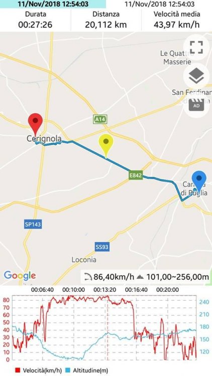

0m8r4 Inviato Novembre 24, 2018 Inviato Novembre 24, 2018 Malossi 166 mk3 non raccordato su carter TS prima serie con 2000 km, Megadella 1.4 cl1, albero Pinasco anticipato, rapporti 23/67 e volano alleggerito Pinasco, carburatore 24/24 e filtro T5. Considerando che non so ottimizzare le prestazioni (fasi, raccordature, carburazione ecc) e che c'era vento molto forte, non è male...Certo qualcosa di più sicuramente si può ancora tirar fuori. Secondo test, questa volta eravamo in due sulla Vespa e ho voluto testare la velocità su una salita impegnativa, l'ho presa e percorsa tutta in quarta, con un forte vento contrario e un pacco sul portapacchi anteriore che frenava un po', l'ho presa con mezzo gas aperto ad una velocità superiore agli 80km/h e aprendo tutto il gas l'ho affrontata a 86 km/h...non è molto per chi ha motori pompati ma per me è un buon risultato...La stessa salita col DR moriva... 0 Cita

pulun Inviato Novembre 24, 2018 Inviato Novembre 24, 2018 3 ore fa, 0m8r4 dice: ho voluto testare la velocità su una salita impegnativa, l'ho presa e percorsa tutta in quarta, con un forte vento contrario e un pacco sul portapacchi anteriore che frenava un po', l'ho presa con mezzo gas aperto ad una velocità superiore agli 80km/h e aprendo tutto il gas l'ho affrontata a 86 km/h Il modo migliore per scaldare Scherzi a parte se hai passato un test del genere, carburazione anticipo e tutto il resto saranno ok! 0 Cita

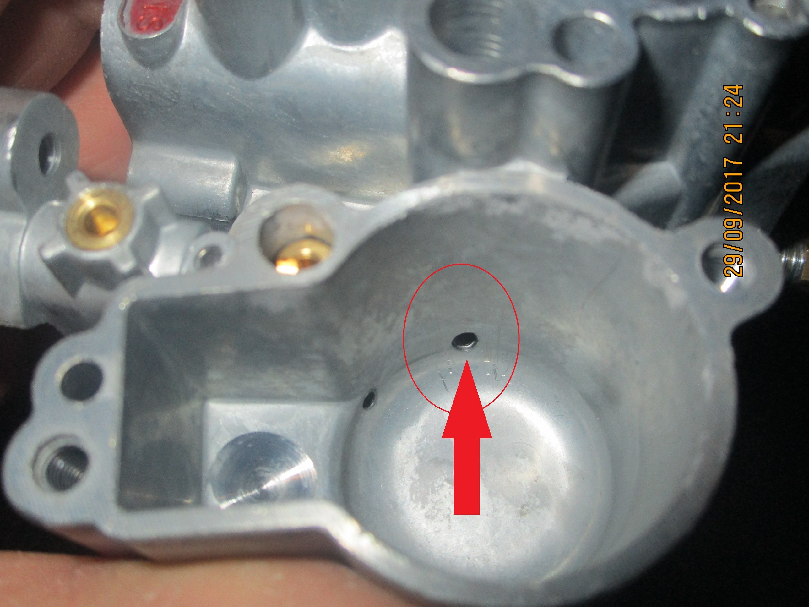

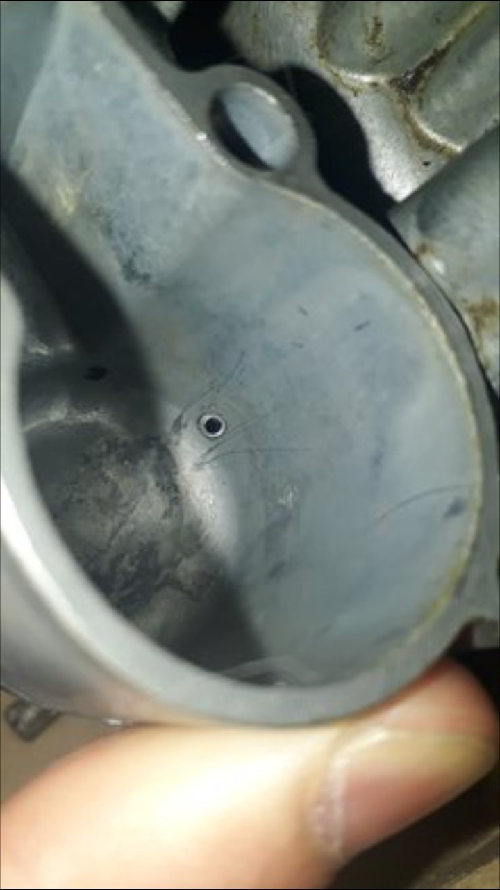

Angusigolo Inviato Novembre 24, 2018 Inviato Novembre 24, 2018 Ecco qua le foto del carburo un pinasco SI26 versione "eco" Come si vede c'e una sorta di lavorazione del condotto ma non sono sicuro della qualità o efficacia Le mando in 3 post così da aggirare il problema dei 500kb di immagine 0 Cita

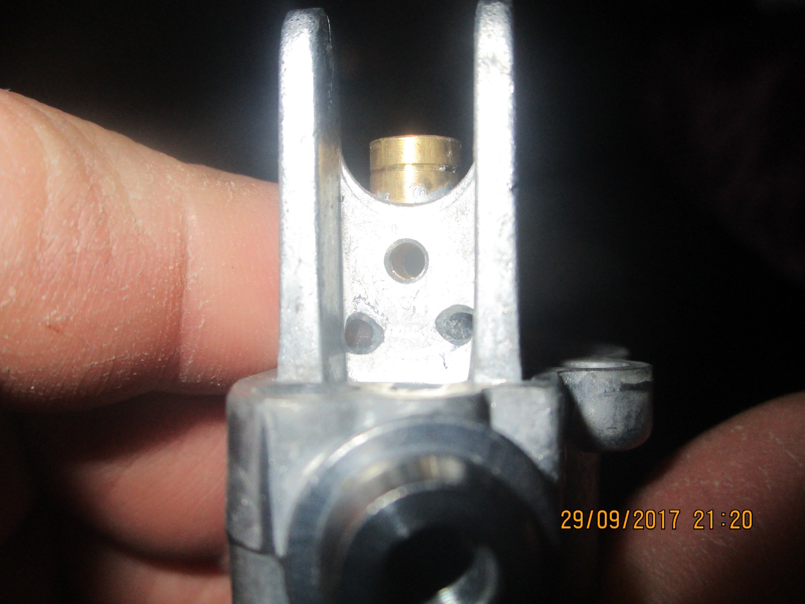

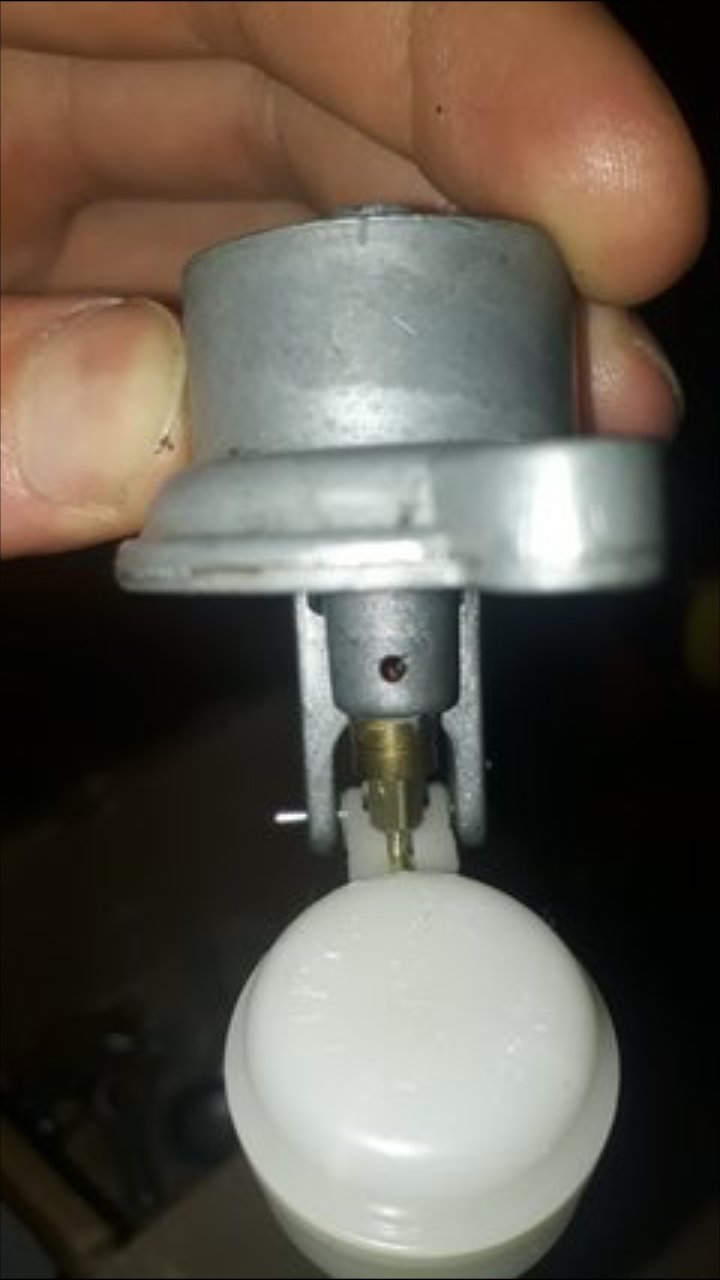

Angusigolo Inviato Novembre 24, 2018 Inviato Novembre 24, 2018 Il foro superiore non sembra stato modificato 0 Cita
paletti Inviato Novembre 24, 2018 Inviato Novembre 24, 2018 1 ora fa, Angusigolo dice: Il foro superiore non sembra stato modificato ciao,queste sono le modifiche che dovresti fare per far passare più benzina come evidenziato nelle foto,nel coperchio della torretta dovresti leggermente smussarli,poi nella colonna dello spillo ci vorrebbero un paio di fori (qui ricordati di togliere lo spìllo e il galleggiante. Infine il foro nella vaschetta da quanto è?? 0 Cita
Angusigolo Inviato Novembre 24, 2018 Inviato Novembre 24, 2018 (modificato) ciao @paletti ! allora adesso in casa non ho il calibro ma a righello e occhiometro sembra 4mm tondi ho notato altri fori che non capisco se siano ufficiali o "aftermarket " Ps. Ma considerato che queste modifiche vanno ad ingrassare la carburazione.. su che set getti del massimo dovrei orientarmi? 120-130 o 130-140 ? Grazie mille !!! Modificato Novembre 24, 2018 da Angusigolo 0 Cita

paletti Inviato Novembre 24, 2018 Inviato Novembre 24, 2018 ciao Angusigolo,prima volevo i due fori in più intendevo dalla parte opposta e come vedo sono ok,sono come i miei.Il foro nella vaschetta non può essere 4 mm altrimenti non si acenderebbe neppure,dovrebbe essere almeno 2mm se non mi sbaglio. Cerca dove c'è la lente in alto a destra e scrivi:SI 24/24E: Piccola guida alla preparazione,li troverai molte informazioni. 0 Cita
paletti Inviato Novembre 24, 2018 Inviato Novembre 24, 2018 Ps. Ma considerato che queste modifiche vanno ad ingrassare la carburazione.. su che set getti del massimo dovrei orientarmi? 120-130 o 130-140 ? Grazie mille !!! Ausignolo sul 228 Mhr rifasato monto il 26/26 (con il venturi e coperchio come ti ho detto l'altro giorno) monto il getto massimo da 158 freno aria 130 (alesato da un 120),polverizzatore Be3,quindi non saprei cosa consigliarti,ma se i carter li raccordi e lo fai per benino devi andare dal 130 in su.Può darsi che ho detto una porcata,comunque nella pagina tuning largeframe in alto alla prima voce dove c'è scritto In rilievo,apri e vai su Dell’Orto SI: esperienze di carburazione (Partecipate tutti!) Quello è il Santo Graal delle informazioni 0 Cita
