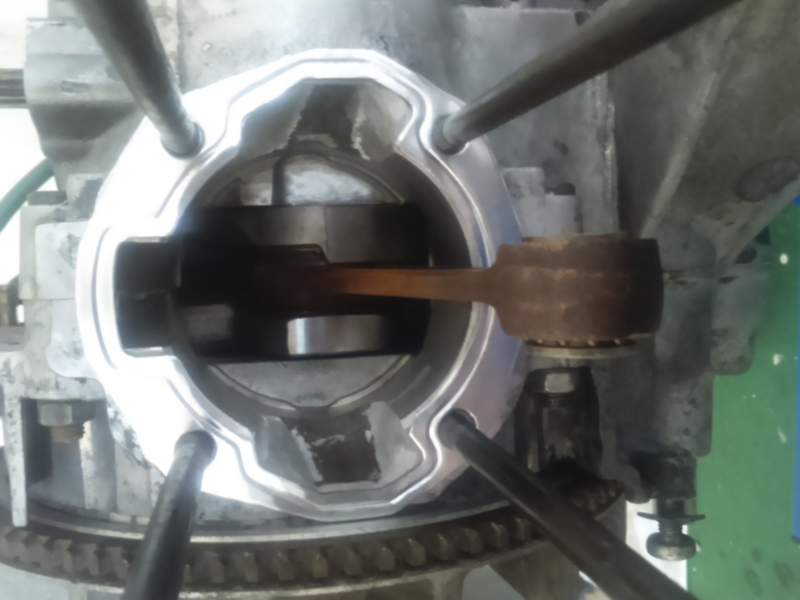

Ho fatto i lavori su carter VLX2M (PX EURO 2) riportando alluminio sui carter, tuttavia a lavori eseguiti mi è parso di non aver fresato l'alluminio riportato ma solo quello originale. Vi mando delle foto.

Misurate le fasi:
Scarico 172
Travaso 118
Aspirazione: 112/62
Ho eseguito alla lettera le istruzioni fornite con il KIT 3117181 MKIII.
Per ora pensavo di partire per questioni di budget, con 20/20 con i getti forniti, eventualmente da adeguare, proverò anche il cornetto polini visto che ce l'ho a disposizione, per ora pignone da 21 denti e padella non catalitica.
Per la configurazione finele, budget permettendo, sarà un 24, pignone drt da 23, megadella e anticipo variabile.
Sono graditi, suggerimenti per le fasi e consigli sull'elaborazione
[ATTACH=CONFIG]165192[/ATTACH][ATTACH=CONFIG]165193[/ATTACH][ATTACH=CONFIG]165194[/ATTACH]
Misurate le fasi:
Scarico 172
Travaso 118
Aspirazione: 112/62
