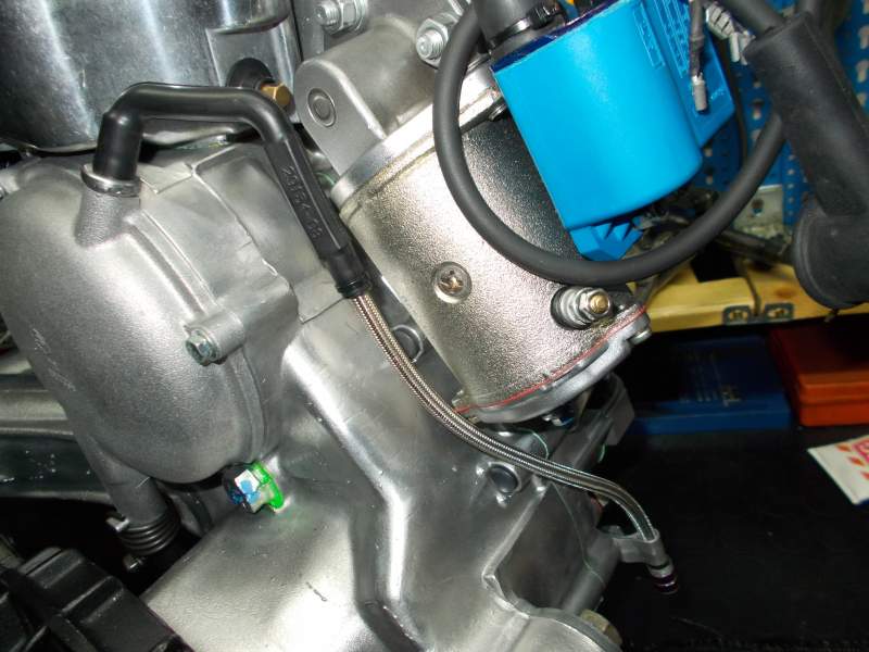

lollo67 Inviato 3 marzo 2015 - 17:37 Autore Share Inviato 3 marzo 2015 - 17:37 Puoi entrare nei dettagli per i "cateteri"?Misure, come li hai fissati a sfiato frizione e carburatore... Avevo in mente una cosa simile usando una molla d' acciaio di una piega tubi... Diametro interno 6mm... Costo 4€ al brico... ma devo capire come avvitarla in maniera stabile a coperchio frizione e carburatore... Per questo stavo valutando di usare i flessibili da idraulica che hanno già dei raccordi da diverse misure ma sono abbastanza ingombranti anche nella misura più piccola... Insomma, spiega spiega Metto qualche foto, mi aiuta non sono bravo a spiegare. Nel cerchietto rosso vedi il regolatore dei cavi acceleratore o cambio della vespa,5 mm.passo 08.io uso questo da filettare nel foro che pratichi nella scatola carburo, con punta da 4 mm.con una inclinazione,perchè poi ti tocca sul carter se lo fai dritto e strozza il tubo che andrai ad inserire. La posizione del foro deve essere quella,perchè e la parte più bassa dove defluisce il tutto. Per il coperchio frizione;svita lo sfiato(il fungo) mettilo in morsa sul cerchio della battuta,e forza con la chiave avanti ed in dietro come se volessi avvitare e svitare cosi cederà il coperchio(fungo) Dal foro sotto metti la punta trapano(vedi quella che và)non sono tutti uguali,e continua a forare sino a rendere il foro passante. Un goccino di frena filetti,o pasta mastice,e rimonta il beccuccio sul carter frizione. Io uso delle curve di derivazione HD,(visto che in casa stanno sempre)costano 3 euro,ma puoi andare da un ricambista auto e farti avere una qualsiasi curva in gomma,diametro 6 interno. Oppure semplicemente con tubo normale in gomma(anche quello verdino per la benzina) fai curvare dolcemente sino a scendere,ma attento a non strozzare. I tubi che vedi sul mio motore sono dei tubi freno in treccia metallica inox,anchessi derivazione HD.ma se proprio ti piacciono,questi costano cari,35 euri al metro,puoi andare in ricambisti di moto stradali sportive,li usano anche là,sono in trccia metallica,ma non inox,ma per quello che devi farci vanno benissimo,e costa 6 euro al metro. O passa da un meccanico di moto strada,o HD,se gli avanzano due spezzoni,non ce ne facciamo nulla di pezzi avanzanti da matasse inferiori a 30 cm.si regalano. 0 Quote Link al commento Condividi su altri siti More sharing options...

Ale15 Inviato 3 marzo 2015 - 18:56 Share Inviato 3 marzo 2015 - 18:56 Grande Lollo! Sei stato chiarissimo E' un lavoro che farò di certo! Non è complicato e rende tantissimo... Hai dei carter meglio dei nuovi! Li hai pallinati o cosa? 0 Quote Link al commento Condividi su altri siti More sharing options...
lollo67 Inviato 3 marzo 2015 - 19:30 Autore Share Inviato 3 marzo 2015 - 19:30 I carter per la finitura li passo con la spazzola rotante in ottone con un flessibile molto veloce. Poi lavo con diluente nitro, ma prima di tutto questo da sporchi li spalmo con pennello impegnandoli di candegina gel.circa un ora di attesa e sbiancano da soli. Lava con acqua, e succesivamente con benzina. Tutto con un semplice pennello. 0 Quote Link al commento Condividi su altri siti More sharing options...
