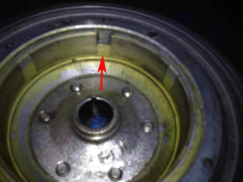

johnny37 Inviato Marzo 8, 2015 Autore Inviato Marzo 8, 2015 (modificato) Ora sono davvero disperato:scalata: Ho controllato tutte le saldature, poi la continuità, sia dello statore che di tutto l'impianto. Le bobine luce danno entrambe la stessa resistenza. Collego tutto quanto, chiudo e non funziona più nulla:orrore: nemmeno quello che andava prima ossia le luci di posizione e lo stop, ora non vanno più nemmeno quelli:testate: Ho controllato davvero tutto, alla fine mi sono accorto che nella chiocciola all'interno manca un pezzo, non so se non c'è mai stato oppure si è rotto adesso ed è per quello che non funziona più nulla. Posto le foto così rendo meglio l'idea. Potrebbe essere quella l'origine del mio problema? Modificato Marzo 8, 2015 da johnny37 0 Cita
johnny37 Inviato Marzo 8, 2015 Autore Inviato Marzo 8, 2015 E per non farmi mancare nulla, tolta la candela per provare, pedalando se le bobine davano corrente (e non ne danno) ho trovato la candela bagnata, il motore gira ma la candela è parzialmente baganata. Immagino significhi che la tensione è bassa, dunque chiedo se per caso il problema alla chiocciola non possa essere all'origine di tutte le sventure 0 Cita
snaicol Inviato Marzo 8, 2015 Inviato Marzo 8, 2015 non perderti d'animo, se eri vicino alla soluzione e ora è peggiorata, di sicuro devi tornare prima di tutto su i tuoi passi ultimi. Onestamente non credo neppure io che quel pezzo mancante sia la causa del non funzionamenteo. A patto però che il pezzo non si sia staccato mentre girava il volano, altrimenti potrebbe aver causato qualche piccolo danno....se analizzi bene ti dovrai accorgere se sono presenti pezzi o abrasion,i dovuto a questo, sullo statore o sulle sue bobine. Se non noti nulla di tutto ciò sarei tranquillo. controlla tutto con la massima calma. comunque, al di la che la bobina era la probabile causa del malfunzionamento delle luci abbe anabb. eventualmente, se una volta montato tutto, ancora non funzionano, ma il resto si, puoi provare una cosa, che ancora non mi pare aver letto. stacchi il cavetto verde dal posteriore del blocchetto luci e dalla scaoletta nera (così facendo isoli il cavo verde dall'impianto, occhio che devi staccare anche il verde che va al clacson!!) metti in modalità continuità il tester, e con un puntale sul verde ed uno a massa, controlla che non siano in corto. se lo fossero indicherebbe che il cavo verde è ssbucciato da qualche parte, magari sollo al manubrio, chissà. se tutto è ok, allora potrebbe essere un problema al devio, spruzza un po di wd490 e smuovi i contatti. Fai queste prove solo da ultimo, prima cerca di ripristinare il tutto, e poi torni al problema iniziale...un passo per volta. N. 0 Cita
johnny37 Inviato Marzo 9, 2015 Autore Inviato Marzo 9, 2015 Il devio l'ho smontato l'ho pulito spruzzato con svitol e controllato tutte le connessioni. Farò la prova che hai detto staccando il filo verde, ma credo che il probleba siano le bobine che non danno corrente, perchè ho provato a misurare i Volt con motore acceso e il tester non legge nulla. E' strano, prima che rompessi la bobina luci funzionava tutto perfettamente, dopo averla cambiata, funzionava quella nuova e non più l'altra vecchia. Cambiata anche quella, funzionava quella più nuova e non la prima ed ora non vanno tutte due. Altro che mistero! 0 Cita

johnny37 Inviato Marzo 13, 2015 Autore Inviato Marzo 13, 2015 Sono molto deluso e anche arrabbiato. Credo che il problema sia nel montaggio del volano, ho la sensazione che non entri come dovrebbe sull'albero motore e da qui tutti i problemi elettici, ovviamente! Osservandolo quando è montato mi sembra che lo spazio tra carter e chiocciola non sia giusto, mi pare che il ribassamento sul carter non dovrebbe vedersi perchè la chiocciola dovrebbe andargli sopra, da qua le mie perplessità sul suo posizionamento. Il motore si accende ma non tiene il minimo ed è "legnoso" la candela tende a bagnarsi e anche questi sembrano segnali abbastanza eveidenti di un problema elettrico. E' veramente un mistero, probabilmente la soluzione è sotto il naso, ma non riesco a trovarla. Penso che mi affiderò ad un meccanico, questa situazione va oltre le mie capacità, non ho più idee. 0 Cita
