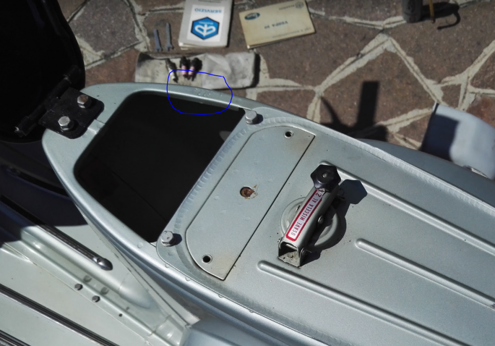

Per ulteriore riscontro, una foto della L di un amico, conservatissima (non che questo conti molto, in questo caso). È del 1969 da libretto (non ricordo il numero di telaio) ed ha la punzonatura nei pressi del portaoggetti.
Niente di strano, dunque.

Il dubbio sorge dai fori strisce in gomma, mancanza fori targhetta ( ma potrebbero essere stati stuccati) ma anche che ha il logo e ponzunatura esagonale anche se ha un numero di telaio inferiore a 540001. Infatti è solo da questo numero ci dovrebbero essere queste modifiche

Il fatto è che mi sto occupando del restauro della vespa di un amico che la ereditata dal nonno e non so se farla N o L.
I numeri da quanto ho capito dicono L unificata ma i particolari suggeriscono N oppure L allungata!!
