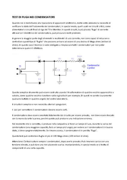

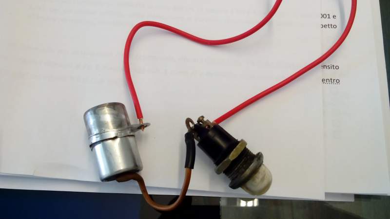

in questi giorni ho costruito il circuito prova condensatori (quello con lampadina spia al neon) e funziona egregiamente :rulez:

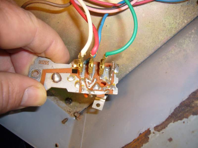

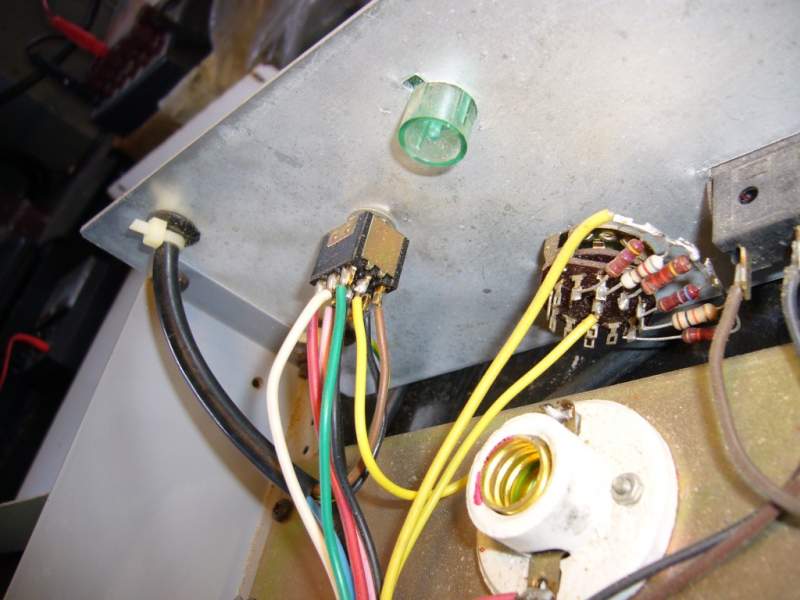

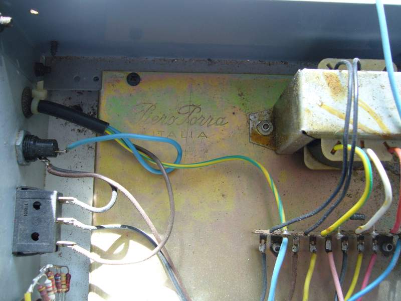

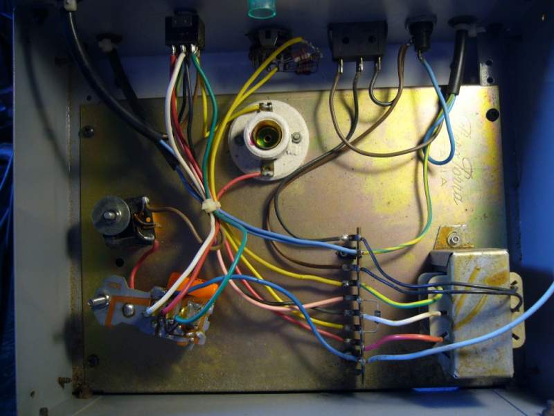

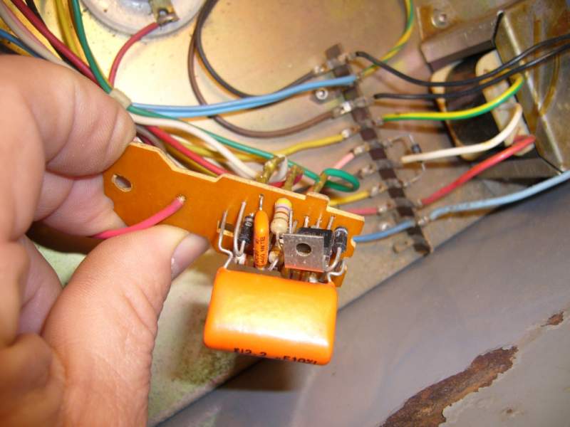

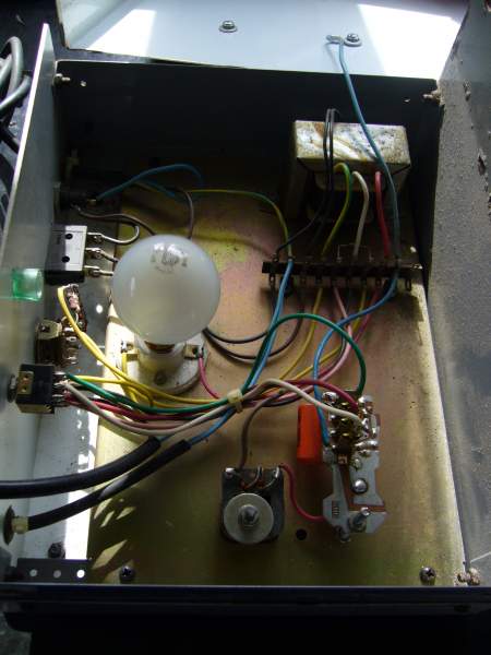

per la prova delle centraline invece continuo a essere in alto mare, un amico mi ha cortesemente fotografato
l'interno del suo strumento e come potete vedere ci sono 4 componenti in croce, qualcuno riesce a capire come è fatto e
a tirarne fuori uno schema?
intanto ho chiesto ulteriori foto, soprattutto da sotto dove si vede la pista...
:cioe:

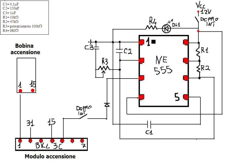

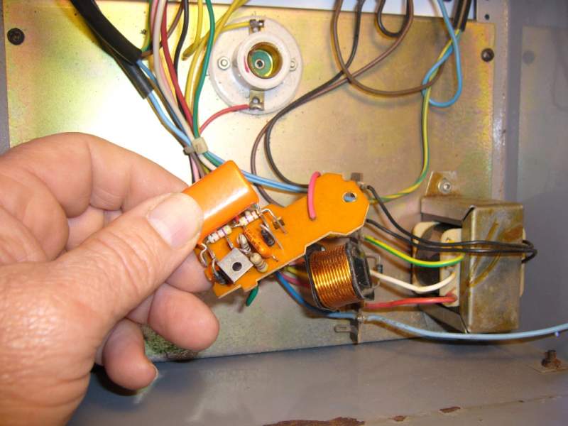

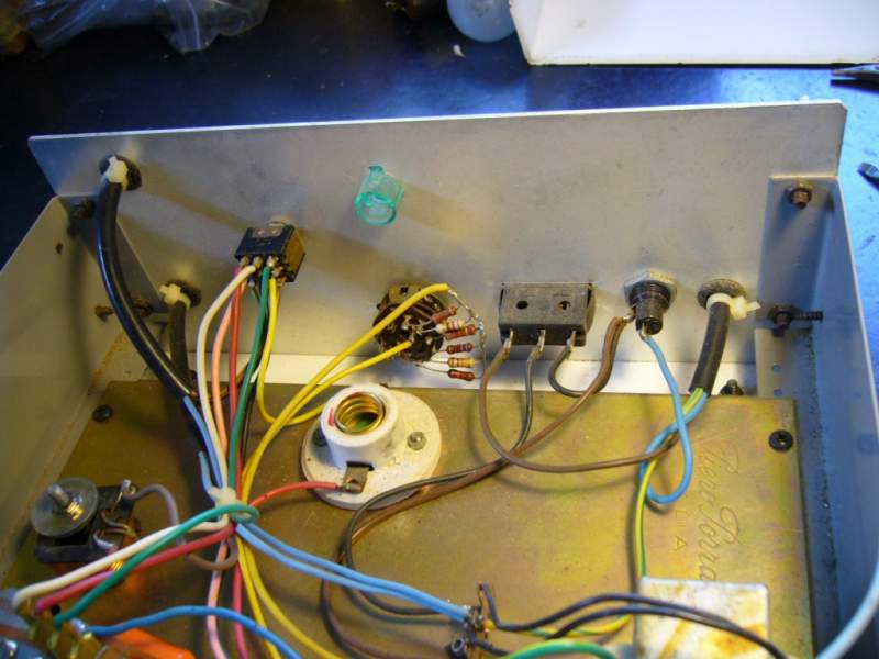

vi metto un'altra foto interna dello strumento del mio amico e vi allego anche uno schema scovato in rete... secondo voi????????????????
nuovo aggiornamento, anche se pare che nessuno risponda più ... :cry:
Scusa ma con quel prova bobine ci prova le bobine elettroniche del PX?
Vol.
Quello strumento ha due uscite. Una a due cavi per le bobine esterne tipo quella del GL e l'altra a tre fili per le centraline. Sul manuale c'è tutto l'elenco di centraline che è in grado di testare tra le quali c'è anche quella che monta il px. Non so se vi ho messo anche una foto dell'esterno se non l'ho messa la posso aggiungere. è grosso come una mezza scatola di scarpe sopra c'è lo spinterometro e sul frontale la manopola tipo potenziometro

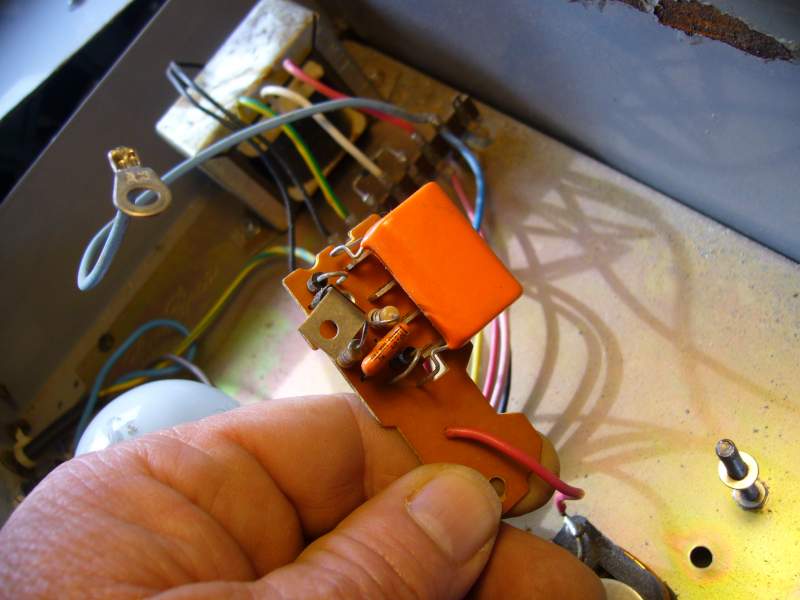

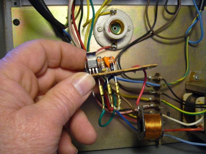

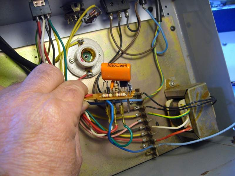

aggiungo foto che mi ha mandato ieri sera il mio amico, come vedete la scheda interna è davvero una caxxatina...
per la frequenza variabile, penso che in effetti non ce l'abbia, ma non so nemmeno se è poi così tanto utile, dato che di strumenti di quel tipo non ce l'han nessuno...
che dite?

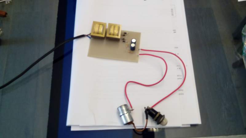

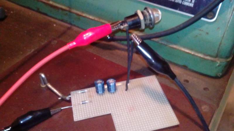

il segnale del pickup non importa che sia in fase o meno con quello di alimentazione, infatti, provando la centralina come giá detto, si puo notare che se alimentiamo poi togliamo alimentazione e diamo il segnale del pickup scocca ancora una scintilla, cio significa che la centtalina funziona sulla scarica del condensatore, Infatti la denominazione CDI sta a significare Capacitor Discharge Unit, che normalmente viene realizzata tramite un condensatore caricato direttamente dalla bobina o da un inverter che porta la tensione a circa un centinaio di volt, negli scooter piu moderni, ed un mosfet che, eccitato dal pickup scarica il condensatore sul primario della bobina AT
Inviato (modificato)
non ho capito che vuoi fare di preciso, se vuoi solo analizzare la scintilla basta alimentare la centralina e fornirgli l'impulso del pickup, se invece vuoi far scoccare molte scintille ti consiglio di:
prendere due trasformatori, uno da 220V a 110 V, ( per utenze americane) da almeno 10W.
Un altro trasformatore da 220 a 6 V, da 2/3 w almeno, Alimenti entrambi i trasformatori sul primario a 220, colleghi poi il 110 V tra il verde ed il bianco, le uscite dell'altro trasformatore le cilleghi ad un ponte di diodi sulle 2 ~ ~ in modo da ottenere il doppio della frequenza ( 100 Hz ) che corrisponde a regimi gia alti.
a questo punto il - del ponte al bianco, ed il + in serie ad un diodo oer abbassare la tensione ( 6/2 = 3Vpp in uscita dal ponte - 0.6V del diodo = 2.4 V ok per il pickup)
quindi dicevamo in serie al diodo va al rosso
Ah appena riesco posto lo schema.
Ciauu
Modificato da DadoPX97
