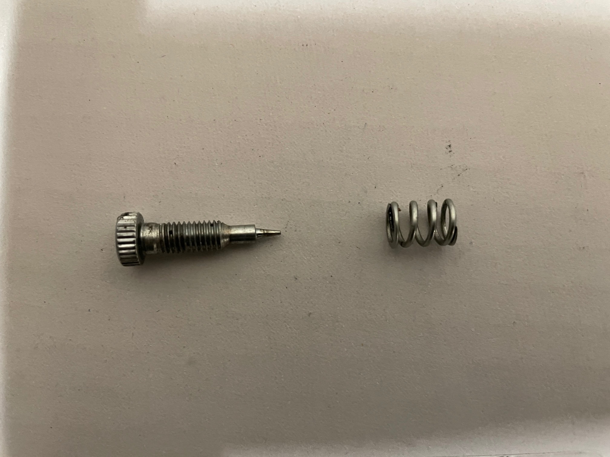

dago Inviato Marzo 21, 2021 Inviato Marzo 21, 2021 Ciao a tutti, riapro questa vecchia discussione perchè anche la mia PX 200 E, carburatore 24/24 originale con filtro T5, non si spegne con la vite tutta avvitata. Premetto che la vespa va bene, è solo un po' irregolare quando si viaggia con un filo di gas. Ho provato a sostituire il getto del minimo con un 50/160 pensando che il 55 fosse troppo grasso, ma non è cambiato molto, allora ho provato a chiudere un po' la vite titolo aria senza risultato. Alla fine ho avvitato a fondo corsa e non si spegne. Ho provato anche a togliere la vite per vedere se fosse danneggiata, ma sembra integra. Ripeto, tranne quando si viaggia con un filo di gas, la vespa va bene. Deve esserci qualcosa relativo al minimo. Qualcuno ha un'idea? 0 Cita
Echospro Inviato Marzo 22, 2021 Inviato Marzo 22, 2021 Non è detto che per forza con la vite che regola il titolo tutta chiusa il motore debba spegnersi: potrebbe essere anche la sede rovinata oppure pescare sufficiente benzina dal getto del massimo. Se chiudi la ghigliottina svitando completamente la vite della regolazione del minimo dei giri (quella posta sopra) la vespa si spegne, si significa che il tuo motore non tira aria, altrimenti occorre cercarne la causa. Per me va solo regolata bene la vite che regola il titolo e sei a posto. Che poi: se la vespa va bene, perché toccarla? Ciao Gg 0 Cita
