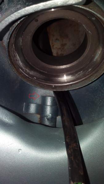

Ciò che hai fotografato mi sembra la base inferiore dello sterzo. Guardando il manubrio da sopra a destra passano i cavi dell'impianto elettrico ( guaina freno anteriore e eventuale rinvio del contakm passano all'interno del tubo della forcella il freno esce da sotto e l'altro dal foro laterale.
A sinistra passano frizione e cavi delle marce. fai attenzione quando passi le guaine delle marce che quello relativo alla prima passa davanti ( lato fanale ) e viene collegato al selettore lato motore, quello della seconda passa verso l'interno ( verso il guidatore ) e viene collegato all'esterno. Comunque qui http://www.vesparesources.com/downloads.php?do=file&id=230 trovi gli esplosi, quel tubo che hai fotografato

Si, è la base inferiore dello sterzo, zona clacson. Adesso non ne ho la possibilità ma verificherò dove arriva quel tubicino infilandoci un cavetto d'acciaio. Io penso che ci debbano passare le 2 guaine del cambio e quella della frizione...
io ieri ci ho fatto passare solo i cavi del cambio..quella della frizione passa fuori poiche deve passare nel tunnel....se pui formi un piacere misurare il diametro del cavo del freno posteriore...quello che mi hanno dato a me non passa

ok, appena posso misuro il diametro del cavo freno posteriore, mi sembra strano che non passi dato che si infila libero e la guaina parte solamente dalla parte esterna del telaio
Ci passano i cavi del cambio... E solo quelli ci devono passare... Sto finendo anche io un vbb1
Usciranno poi da sotto dal foro più largo
In quello al centro il freno post e in quello più a sx il cavo frizione ce7d20a0be6cb7e41633c317a2188c26.jpg
Se non passa il cavo freno post può essere colpa del copriguaina in metallo (capicorda) troppo cicciotto o di sporcizia o pezzi del vecchio cavo incastrati... Sulla mia vnb dovetti tagliare e risaldare il tubo perché il vecchio cavo bon veniva assolutamente via sulla vbb c'è entrata una guaina px senza problemi
Grazie mille luca82, in effetti ho riscontrato che ci passano le guaine del cambio. Per rispondere a maxpepe il cavo del freno posteriore dovrebbe essere da 3 mm. Da me passa senza problemi
