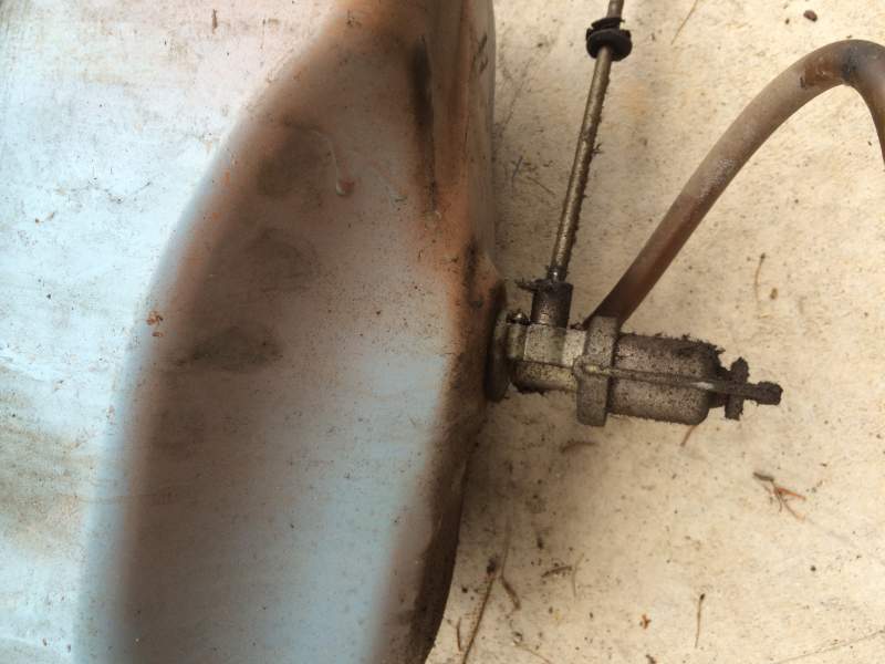

paninoalcrudo Inviato 29 aprile 2015 - 20:19 Share Inviato 29 aprile 2015 - 20:19 ciao a tutti, ecco qui la mia prima vespa, una vnb3 Nonostante unta e bisunta nonostante col manubrio della primavera nonostante col motore di una 150 nonostante gli pneumatici hanno dot 1991 nonostante un sacco di cose la ho acquistata e mi sembra bellissima! nella lista della spesa ho inserito: -gommini vari -guaine e cavi -impianto elettrico -sella e sellino blu -strisce pedana e bordoscudo -pneumatici e camera d'aria -motore e manubrio -interruttore stop -faro posteriore manodopera...mio suocero...per fortuna! vi chiedo però qualche info: il clacson era nero per questo modello? Perché sotto la ruggine mi pare sia proprio nero le guarnizioni dei cofani erano nere o grigie o bianche? non mi pare sia il suo colore... Potrebbe essere il grigio scuro che si vede sotto a quello chiaro? Il serbatoio (non so perché sia celeste...) potrebbe essere il suo? Le manopole del manubrio di che colore andrebbero messe? i fregi sui cofani c'erano sempre o erano facoltative? questo motore senza sigla (anzi vedo AA) con numero 5xxxxxx cilindrata 150 sapete di quale modello di vespa può essere? Grazie a tutti 0 Quote Link al commento Condividi su altri siti More sharing options...

Utenti Registrati senatore Inviato 30 aprile 2015 - 10:52 STAFF Utenti Registrati Share Inviato 30 aprile 2015 - 10:52 Ciao e benvenuto a bordo. Il clacson nero sulle vespe è esistito, ma su modelli precedenti. Sulla VNB3 direi che dovrebbe essere cromato. Sulle guarnizioni delle sacche, più che bianche, direi che sono grige, ma grigio molto chiaro. Anche le manopole sono chiare, ma non bianche. Il colore della VNB3 è il Grigio codice 15210 Max Meyer. La VNB3 non aveva fregi sulle sacche (o cofani). Se il primo colore del serbatoio che ora c'è sulla tua vespa è celeste, può voler dire che lo hanno cambiato e montato uno di un altro modello. Alcuni pezzi, infatti, pur cambiando modello di vespa, erano comuni. La sigla del motore di cui parli, è strana, direi inesistente. Forse non sei riuscito a leggerla bene. Comunque, a giudicare dal tamburo che c'è montato, direi che è un motore di una Super 150, la cui sigla motore è VBC1M. Prova a pulire bene la zona dove c'è la punzonatura e vediamo se si riesce a capire la sigla. 0 Quote Link al commento Condividi su altri siti More sharing options...
poeta Inviato 30 aprile 2015 - 11:05 Share Inviato 30 aprile 2015 - 11:05 Direi che è una VNB3 rimontata con tutti i pezzi Super 150 (VBC)... TI SERVE DUNQUE PER INIZIARE: MOTORE SIGLA VNB3M A 3M, differente come cilindro, statore volano ingranaggi mozzo posteriore tamburo ecc ovvero in tutto o quasi AVANTRENO di VNb o VBb quale che sia sono tutti uguali, potrebbero certo avre cambiato magari il solo mozzo ma mi pare strano, però possibile perchè hai il parafango vnb, ma fai prima a reperire una forcella intera vnb che non il solo mozzo ant, quindi... MANUBRIO è la parte facile i manubri VNB sono comuni e li riconosci dal dettaglio foro strumentazione che è rettangolare e non a ventaglio come sulle (VBB, VBA) CERCHIONI ovviamente la VNb ha cerchi diversi da questi della SUPER che sono aperti, cerchi gomme e camere d'aria fai prima e meglio a prenderli nuovi, gli originali d'altronde non hanno sigle stampigliate che ne identifichino l'originalità, seppur usati si trovano e sono difficili da piegare su questo modello. Il modello è in un beige scuretto ha il clacson cromato a 6 v ca, leve e devio si trovano nuovi e sono un ricambio facile come lo strumento che è molto comune e tra i meno costosi dei modelli vespa in genere, le repro sono fedelissime e si trovano anche originali 100% facilmente datosi che montava su ben 4 modelli VNB3-4-5-6 e su molti modelli APE, i fregi laterali non ci sono sulla VNB1-2-3, quindi un pensiero di meno, il fanale post è in cromo marca siem come l'anteriore, la sella da riproporre è rigorosamente monoposto con portapacco in lamiera sul serbatoio, il serbatoio che hai và bene è celeste perchè di SUPER ma lo avevano identico... per iniziare... non c'è malaccio direi.. ti serve insomma mezza vespa!!! Anzi più precisamente hai un OTTIMO TELAIO VNB3 a cui manca praticamente TUTTO.... o meglio hai un serbatoio compatibile... se si trovasse converrebbe vendere il telaio e cercarne uno SUPER quasi, quasi... 0 Quote Link al commento Condividi su altri siti More sharing options...
Utenti Registrati senatore Inviato 30 aprile 2015 - 12:15 STAFF Utenti Registrati Share Inviato 30 aprile 2015 - 12:15 Guardando meglio le foto, mi sono accorto che anche la ruota anteriore ha il cerchio uguale alla posteriore. Ciò dimostra, come in effetti dice poeta, che hanno montato su questa vespa tutti i pezzi di una Super, per cui dovrai cambiare anche la forcella anteriore. Tuttavia non è completamente esatto quanto dice poeta e cioè che la forcella è uguale sia per le VNB che per le VBB. La VBB2 e la VNB6, hanno infatti, ha un mozzo leggermente diverso da quello delle altre, perchè hanno le colonnine dove si avvitano i dadi ruota da 10 mm, mentre la VBB1T e tutte le altre VNB hanno quelle colonnine da 8 mm. Riguardo al manubrio, visto che la tua vespa ha 3 marce, ti occorre un manubrio adatto e solo la VNB3 e la VNB4 hanno il cambio a 3 marce; infatti dalla VNB5, il cambio diventa a 4 marce, quindi il manubrio da cercare è quello a tre marce e quindi, ti serve un manubrio di VNB3 o di VNB4. 0 Quote Link al commento Condividi su altri siti More sharing options...
poeta Inviato 30 aprile 2015 - 12:31 Share Inviato 30 aprile 2015 - 12:31 iL MOZZETTO PORTA CERCHIO ha passo 8 fino al 1962 dalla VBB2 e dalla VNB3-4? i dadi ruota passano a passo 10... ma le forcelle sono uguali, in caso cambi solo il mozzetto con le colonnine porta cerchio che si trova a pochi euro... insomma se ti capita la forcella VNB VBB quale che sia il mozzetto PRENDILA! Il mozzetto si ricompra, e d'altronde forcelle che hanno più di 50 anni vanno perlomeno riviste in tutto, quindi oltre a sospensioni cuscinetti fergi e molla dovrai cambiare anche il mozzetto portaruota!!! ma se trovi lo stelo buono ed il mozzo pure... vanno bene e sono uguali diciamo compatibili... il dettaglio comunicato da senatore è comunque esatto, cambia anche l'ingranaggio del contakm su alcuni modelli seppur hanno stessa forcella, ma sono dettagli... Ergo dovrai cmprare anche i dadi ruota ben 8 giusti per il tuo modello.... una lista ben nutrita vedrai....come prima vespa potevi cercarti qualcosa di un pò più impegnativo in caso... 0 Quote Link al commento Condividi su altri siti More sharing options...
