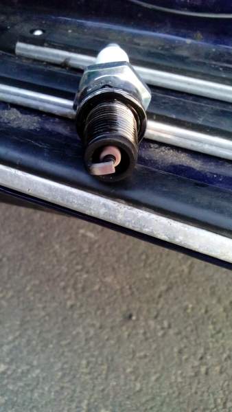

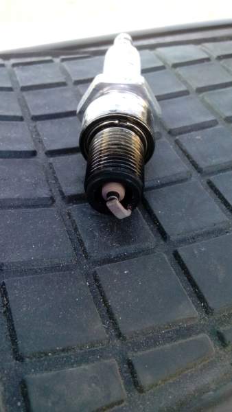

one101one Inviato Aprile 30, 2015 Inviato Aprile 30, 2015 Dopo circa 5 anni posso ri mettere le mani nel motore della mia 200. L'ho intitolata in questo modo questa discussione perchè spero che questa volta sia chiarito il dubbio sulla scarsa velocità massima di neanche 100 kmh. Aggiungo qualche foto per stasera: Non ho messo la foto del pignone ma è quello DRT da 24, la corona è l'originale da 65. I dubbi mi vengono su quelli del cambio perchè ho sempre pensato che fosse per tutte lo stesso e che cambiassero solamente il pignone e la corona. I denti dell'ingranaggio grande a fianco al parastrappi del primo albero sono 21, i denti dell'ingranaggio piccolo lato ruota del secondo albero sono 35. Questi due dovrebbero formare la 4 marcia dico bene? Gli altri se servono li conterò domani. Poi la foto dell'anticipo e della testa che perde come un colabrodo. Dove sta il problema della velocità che manca? (domanda principale) Come la riduco perdita della testa? 0 Cita

one101one Inviato Maggio 1, 2015 Autore Inviato Maggio 1, 2015 (modificato) ciao ci ricordi che motore avevi su? per la testa devi spianarla su un piano di vetro, con carta fine e olio e serrarla con la dinamometrica ciao Ciao, si scusa... ho il Pinasco 215 con albero Mazzucchelli in c60, che sostituirò. Carburatore 24 con passaggi allargati, valvola lavorata con fasi 106/75 marmitta originale. Se da come sembra è tutto ok (cambio anticipo) perchè originale viaggia sui 110 e la mia neanche 100? Ho fatto un test seguito da una macchina e addirittura il mio conta chilometri segnava 5 6 kmh in più di quello della macchina. So che non è un modo preciso, ma considerando che quelli moderni delle macchine sono tarati per dare in più il margine di tolleranza di errore, quindi la mia farebbe ancora meno. Per il momento non ci salto fuori. Modificato Maggio 1, 2015 da one101one 0 Cita
Echospro Inviato Maggio 1, 2015 Inviato Maggio 1, 2015 Qualcosa non funziona di sicuro, ma ti è andata bene non aver rotto con la testa che sfiata in quel modo. I rapporti sono corretti, 21/35 e l'anticipo su A lo danno per il Pinasco 210. Il Mazzucchelli in C60 fa il suo "sporco" lavoro quindi l'arcano lo devi cercare da qualche altra parte e precisamente nello scarico! Lo scarico originale è un tappo per un motore così! Padella modificata tutta la vita! Per la testa che perde: hai mai controllato il tiraggio? Per spingere un 24/65 con un Pinascone non dovresti avere problemi se tutto funziona ad-hoc! Il 24 è tirato, passa ad un 26 Filtro? Allineamenti, ritocchi vari? Misura fasi, squish ed RC (almeno lo squish!) Buon lavoro! Gg 0 Cita
gian-GTR Inviato Maggio 1, 2015 Inviato Maggio 1, 2015 altra cosa, attenzione se usi paste varie sotto il gt o sotto il carburatore, spesso sbavano e vanno a reare ostacoli e turbolenze deleterie. ciao 0 Cita
tekko Inviato Maggio 1, 2015 Inviato Maggio 1, 2015 (modificato) Ciao, si scusa... ho il Pinasco 215 con albero Mazzucchelli in c60, che sostituirò. Carburatore 24 con passaggi allargati, valvola lavorata con fasi 106/75 marmitta originale.Se da come sembra è tutto ok (cambio anticipo) perchè originale viaggia sui 110 e la mia neanche 100? Ho fatto un test seguito da una macchina e addirittura il mio conta chilometri segnava 5 6 kmh in più di quello della macchina. So che non è un modo preciso, ma considerando che quelli moderni delle macchine sono tarati per dare in più il margine di tolleranza di errore, quindi la mia farebbe ancora meno. Per il momento non ci salto fuori. se quelle misure sono corrette l'arcano potrebbe essere li è una fasatura un po strana...... valvola lavorata che significa? ah che testa monti? infine: px 200 che da originale fanno i 100, effettivi, non ne ho ancora provate.... nessuan px 200 che ho provato, è arrivata a 100 kmh di gps Modificato Maggio 1, 2015 da tekko 0 Cita
