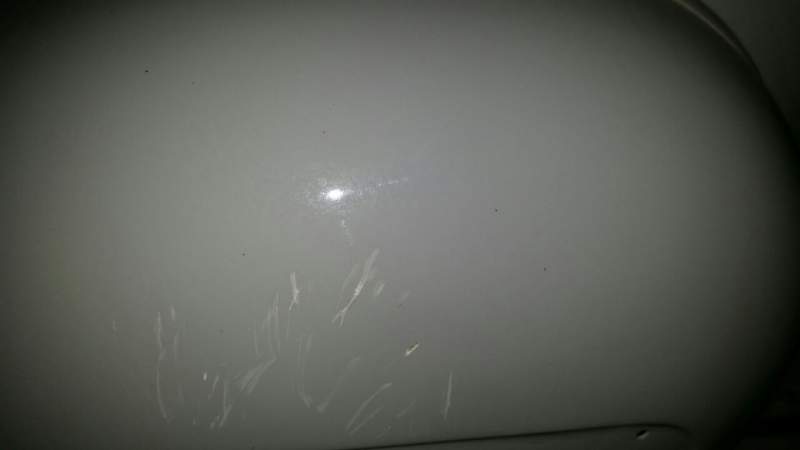

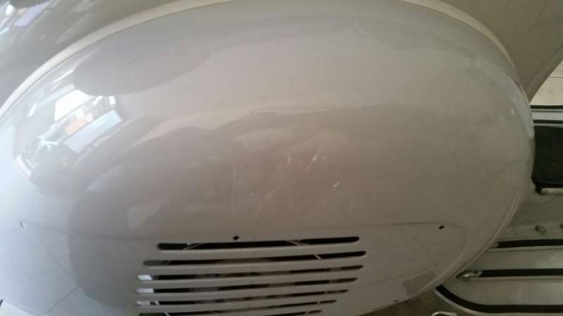

dice che stando in pendenza,la vespa è caduta dal cavalletto,con conseguente rottura della leva freno dx(già sostituita),causando anche graffi sulla scocca dx(foto in allegato).

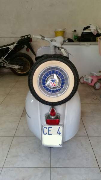

La vespa tutto sommato non sembra esser messa male,ma non sono esperto del modello,e sinceramente la targa sembra esser stata riprodotta.

Tutto sommato non sembra male e apparte i graffi sul cofano il prezzo è giusto per il suo valore. Se sei un vespista potresti farci sicuramente un pensierino e vedrai che ti divertirai a passeggiare. Ciao

Riguardo alla targa, sembra troppo precisa e posso capire il tuo timore.
Le targhe replicate in genere non hanno la stella con la corona e la scritta RI nella stella, nè hanno il rigonfiamento che dovrebbe ospitare questo simbolo. Quindi, se tra la E ed il n° 4 è tutto liscio senza alcun rilievo, grande grossomodo quanto una moneta da 2 cents, puoi stare certo che è una targa replicata.
E qui si aprono mille congetture!
In quella targa il rigonfiamento c'e' ma questo non implica che la targa non sia riprodotta.
Le targhe riprodotte che ho visto a Novegro hanno tutte il rigonfiamento, quello che manca e' lo stemma della repubblica impresso a caldo nella plastica e mi sembra che in questo caso lo stemma non ci sia.

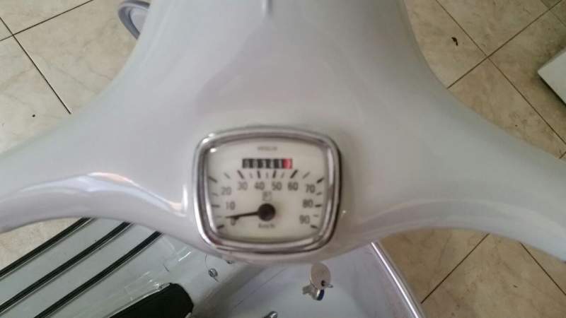

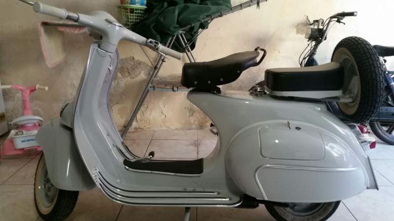

bhè, qualcosina che non va c'è... parafango, replica bruttina; fanale anteriore, non originale Siem con molta probabilità; scritta vespa errata ed in posizione errata; copribiscotto accessorio; manopole di colore errato,; fanale posteriore anche questo forse non originale o comunque non corretto data la mancanza di catadiottro smontabile con bordino alluminio Siem; fregi cofani replica non bellissimi; copertura sella non mi pare quella giusta, clacson errato.
Poi il fatto che al 99%, la targa è riprodotta.;-)

Quoto tutto, anche se per la targa ci vorrebbe un buon ingrandimento. Posso dire che su molte targhe in plastica, anche molto ben conservate, il logo della repubblica si scolorisce prima dei numeri. Certamente era stampato in tempi diversi rispetto alla colorazione dei numeri a rilievo, per cui può essere che anche la vernice impiegata fosse meno tenace. In ogni caso se fosse autentica si dovrebbe vedere, come inciso, il profilo del logo della Repubblica. Se il tondo è liscio... è riprodotta.
Aggiungo che le targhe riprodotte negli ultimi tempi sono molto migliorate quanto a fedeltà di materiali e sagome dei numeri, mentre quelle di qualche anno fa si riconoscono molto facilmente. In ogni caso dal vivo è piuttosto facile identificarle.
Quanto ai dettagli di cui sopra, che sottoscrivo, aggiungerei anche il contachilometri riprodotto. Insomma, un restauro frettoloso, come se ne vedono tanti. A te la scelta.

Le due viti saranno state inserite a seguito del distacco del supporto cerniera, che in origine è applicato mediante saldatura a punti.
La scritta sullo scudo è sbagliata e del tutto anacronistica. Spero che lo scudo non si stato forato per l'applicazione di quella scritta. In tal caso si rimedia facilmente. L'originale ha diversa forma ed era in alluminio, incollata allo scudo; oggi si trovano perlopiù delle orrende repro in PVC, ma qualcuno commercializza una scritta in alluminio che si avvicina molto all'originale, anche se è verniciata anziché ossidata blu scuro ed è un poco più 'magra'. Io per la mia la comprai a fine 2011 da Il Nido delle Vespe, all'epoca era quella più simile all'originale, non mi risulta che nel frattempo siano stati commercializzati ricambi migliori.
Il mozzo anteriore non è verniciato in tinta come dovrebbe essere, ma a questo si rimedia con poco.
La tinta pare leggermente più scura rispetto al Grigio Ametista originale, ma può essere semplicemente un effetto della foto.
I fregi dei cofani sono riprodotti.
La maniglietta dello sportello non mi convince, ma la foto è troppo piccola.
La sella è riprodotta, ahimé non fedelissima all'originale (4 bottoni sul fianco anziché 2).
Sicuramente da vedere meglio da vicino, le foto così scattate lasciano aperto qualche dubbio.
