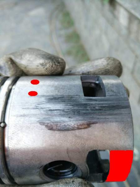

emameme Inviato 17 giugno 2015 - 16:16 Autore Share Inviato 17 giugno 2015 - 16:16 L'ho portata, gli ho detto della scaldata e mi ha controllato la situazione del GT.. ..mi ha detto che bisogna rettificare ( Gli ho fatto rimettere il vecchio 125 così posso usarla x il raduno di domenica. Secondo voi conviene rettificare? Questo è il danno: Inviato dal mio A0001 utilizzando Tapatalk 0 Quote Link al commento Condividi su altri siti More sharing options...
Echospro Inviato 17 giugno 2015 - 19:48 MODERATOR Share Inviato 17 giugno 2015 - 19:48 Ma il cilindro com'è messo? Magari basta una lucidata alla canna e una grattatina al pistone. Io non lo vedo così messo male. Gg 0 Quote Link al commento Condividi su altri siti More sharing options...
emameme Inviato 17 giugno 2015 - 20:41 Autore Share Inviato 17 giugno 2015 - 20:41 Il cilindro non ha nessun segno a parer mio, sembra nuovo ma domani faccio un paio di foto. Del pistone mi preoccupa quella linea più scura al centro che sembra profonda. Devo sentirlo senza guanti x avere un feedback. La grattatina la faccio leggera x eliminare le bave sporgenti e basta giusto? Poi il solco all'interno nn crea problemi? Grazie!! Inviato dal mio A0001 utilizzando Tapatalk 0 Quote Link al commento Condividi su altri siti More sharing options...
Echospro Inviato 17 giugno 2015 - 21:20 MODERATOR Share Inviato 17 giugno 2015 - 21:20 Il cilindro non ha nessun segno a parer mio, sembra nuovo ma domani faccio un paio di foto. Del pistone mi preoccupa quella linea più scura al centro che sembra profonda. Devo sentirlo senza guanti x avere un feedback.La grattatina la faccio leggera x eliminare le bave sporgenti e basta giusto? Poi il solco all'interno nn crea problemi? Grazie!! Se la canna è a posto e non ha ovalizzazioni puoi sistemare il pistone passando della tela sottile sulla scaldata cercando di non cerare un avvallamento. Potresti anche intervenire sul pistone per migliorarne la lubrificazione sul mantello. Gg 0 Quote Link al commento Condividi su altri siti More sharing options...
mariopx Inviato 18 giugno 2015 - 09:25 Share Inviato 18 giugno 2015 - 09:25 Il pistone del mio DR dopo le scaldate che presi all'inizio causa l'errato anticipo, ha avuto dei danni simili, ma come molti ti stanno consigliando se il cilindro (come nel mio caso) non ha danni evidenti puoi rimontare previa una lisciatina al pistone con carta abrasiva molto sottile tipo 1000 bagnata con olio o nafta, devi solo far in modo che al tatto i graffi siano lisci, non interessa che scompaiano del tutto. Puoi anche migliorare la lubrificazione facendo un paio di buchi da 6/7 mm sopra la finestra del terzo travaso un 7/8 mm sotto la fascia inferiore, volendo puoi anche allegerirlo togliendo i traversini sotto i buchi dello spinotto. Se non l'hai fatto fai controllare l'anticipo. 0 Quote Link al commento Condividi su altri siti More sharing options...

joedreed Inviato 18 giugno 2015 - 17:58 Share Inviato 18 giugno 2015 - 17:58 Il dr costa 110 e devi dargli 73??? Un gt 150 con quei segni? L'hanno montato male. Cmq per il dr gett 108, candela 8 e anticipo su IT. 0 Quote Link al commento Condividi su altri siti More sharing options...
emameme Inviato 18 giugno 2015 - 18:18 Autore Share Inviato 18 giugno 2015 - 18:18 Il mio lo ho pagato 59 + spedizione, il loro DR costa 112 e mi hanno detto di dargli 63€ di differenza (in pratica mi fanno pagare la loro spedizione). Io devo aggiungerci altri 10€ circa per spedirgli il mio grippato = 73 di differenza. Io mi faccio ridare lo stesso e così vado tranquillo senza tirare fuori troppi soldi Inviato dal mio A0001 utilizzando Tapatalk 0 Quote Link al commento Condividi su altri siti More sharing options...
poeta Inviato 22 giugno 2015 - 20:25 Share Inviato 22 giugno 2015 - 20:25 ma sei scorretto.... a mio dire quel cilindro lo hai grippato TU o chi te lo ha montato magari con un bel 98 di puntale max e una marma ostruita.... ridarlo indietro è ingiusto.... fai il signore e comprati il Dr a prezzo pieno.... e un getto da 108 ed uno da 112+ marma sip road o capace che caso unico più che raro grippi pure un DR. 0 Quote Link al commento Condividi su altri siti More sharing options...
emameme Inviato 22 giugno 2015 - 20:30 Autore Share Inviato 22 giugno 2015 - 20:30 Ma in teoria il meccanico mi ha detto che il cilindro è ovalizzato e secondo lui una "cinesata", io ho sentito il rivenditore e lui mi ha detto che me lo cambia in garanzia, non penso di essere scorretto anzi, è il rivenditore che mi sta venendo in contro! Inviato dal mio A0001 utilizzando Tapatalk 0 Quote Link al commento Condividi su altri siti More sharing options...
