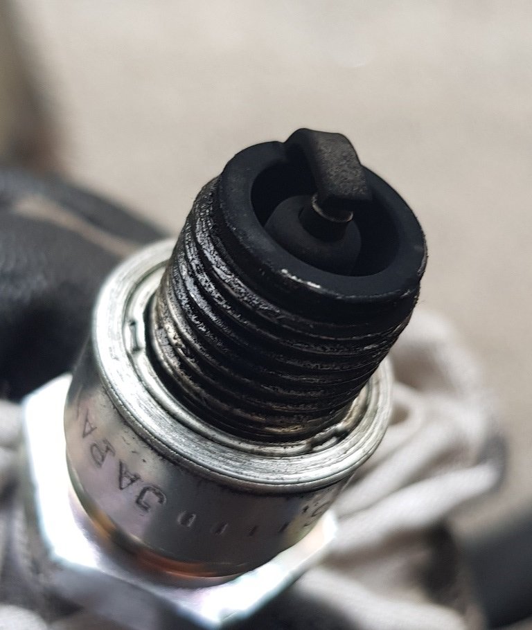

PXcruccato Inviato 12 giugno 2019 - 11:49 Share Inviato 12 giugno 2019 - 11:49 (modificato) Puó essere che montando il Kytronik si debba ritoccare sí la carburazione, ma al ribasso? Sulla mia PX150E del 94 con DR177, Mazzucchelli anticipato, Polini Original, Pignone 22, minimo 50 e massimo mi sembra 112 (andando solo in cittá) .. ecco come risulta la candela: (Statore su A e curva 2) A 1/8 di gas mitraglia Ai medi ha dei vuoti agli alti va bene Per risolvere vorrei mettere la ghigliottina senza unghiata (per provare proveró con la 4 della SV se va bene, altrimenti prenderó la 7 che va bene sicuro) per ingrassare i medi Stringere la vire aria/miscela per l´effetto mitaglia ..per il massimo vedremo Cosa ne dite? Modificato 12 giugno 2019 - 11:50 da PXcruccato 0 Quote Link al commento Condividi su altri siti More sharing options...
