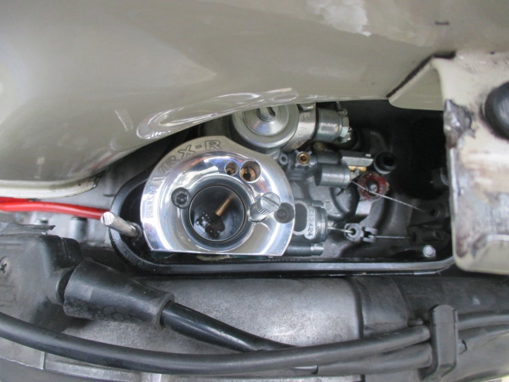

paletti Inviato Settembre 30, 2017 Inviato Settembre 30, 2017 Ciao, per passare il sabato pomeriggio,ho montato il Si 24/24 WRX-R,ho lucidato l'aspirazione partendo dal cono venturi a filo superiore del tubetto in ottone "spruzzo benzina".Inoltre ho lucidato anche l'interno della scatola carburatore.Domani la provo e vediamo come va 0 Cita

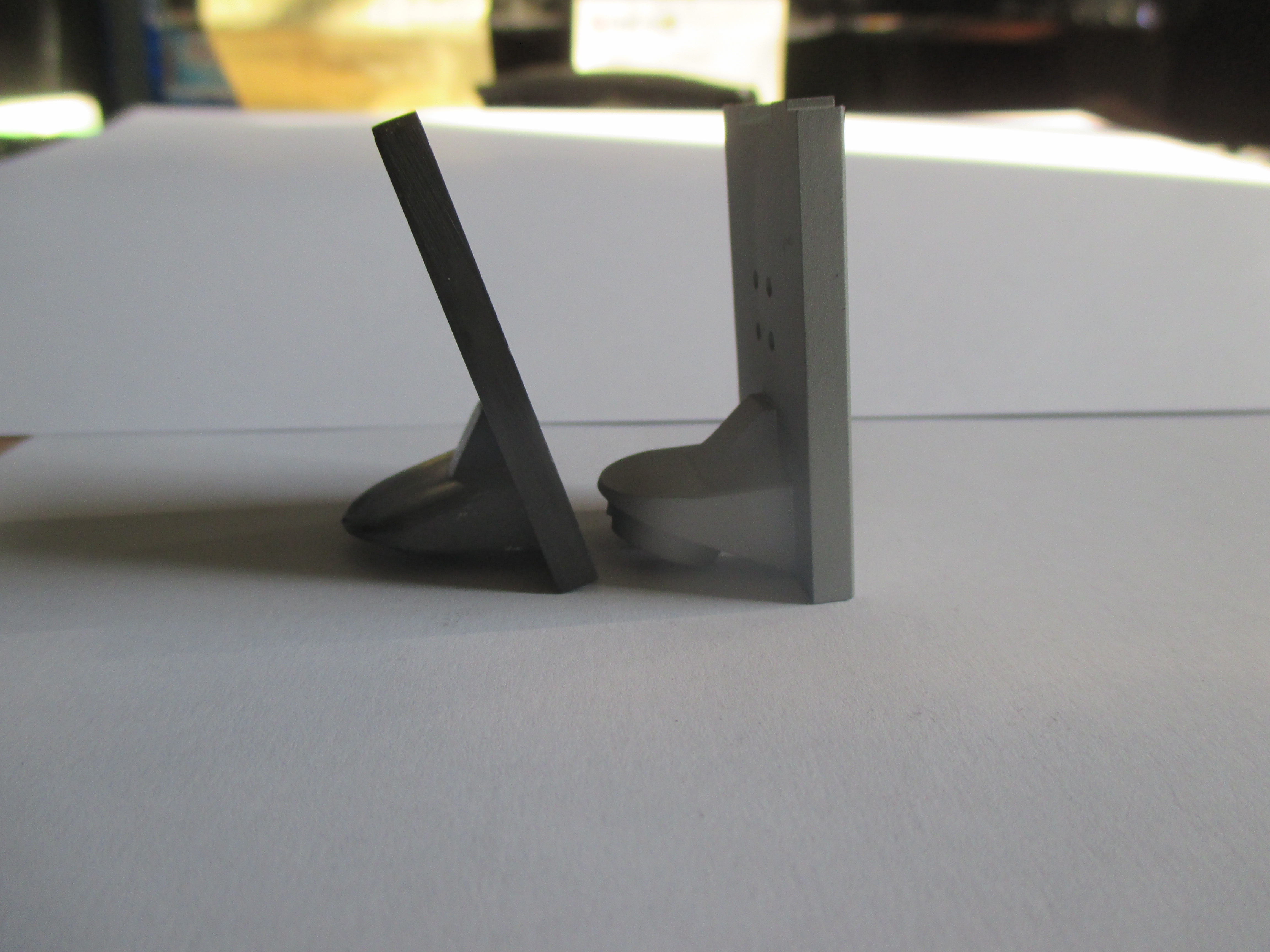

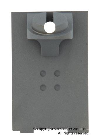

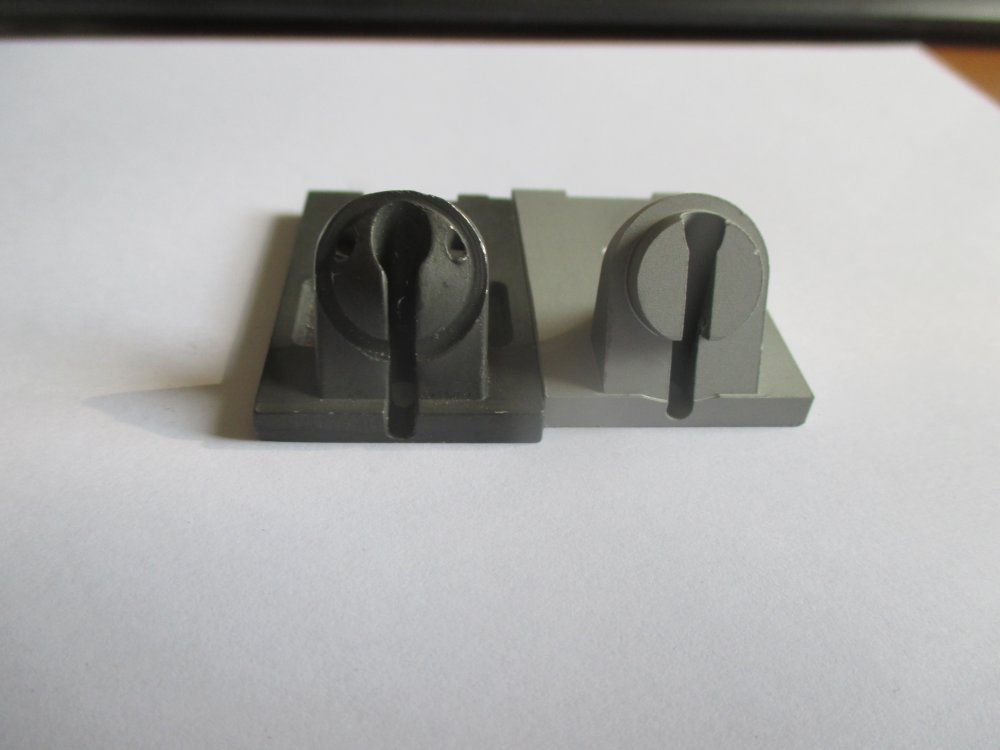

paletti Inviato Ottobre 9, 2017 Inviato Ottobre 9, 2017 Ciao,le nuove ghigliottine serie 04 per il SI 24,con quelle famose tasche "solo per risparmiare il materiale vs pulire e smagrire la carburazione in apertura" non mi faceva stare tranquillo,ma in commercio non sono riuscito a trovare il vecchio modello,solo da Sip ho trovato quella più simile.Nelle foto a destra è quella che mi è arrivata ,quella a sinistra è la 04 attuale. Questa sera la monto e vediamo come va 0 Cita
Marben Inviato Ottobre 9, 2017 Inviato Ottobre 9, 2017 Io non so se SIP abbia la pretesa di venderle come "equivalenti" alle Dell'Orto o Spaco che siano... Di certo non lo sono. L'unghiata è completamente diversa, per larghezza, lunghezza e - sembrerebbe - anche profondità. La variazione di "lunghezza" varia, evidentemente, le posizioni di intervento dell'unghiata stessa: essendo palesemente più corta sulla valvola SIP, l'unghiata "lavora" su un arco di apertura del gas più ristretto. Confronta anche le dimensioni e l'inclinazione dello scasso frontale, dal lato opposto rispetto al tirante. Il punto di aggancio del tirante stesso sembra spostato ma questo non dovrebbe darti problemi, se non la necessità di aggiustare il gioco. 0 Cita
paletti Inviato Ottobre 9, 2017 Inviato Ottobre 9, 2017 14 minuti fa, Marben dice: Io non so se SIP abbia la pretesa di venderle come "equivalenti" alle Dell'Orto o Spaco che siano... Di certo non lo sono. L'unghiata è completamente diversa, per larghezza, lunghezza e - sembrerebbe - anche profondità. La variazione di "lunghezza" varia, evidentemente, le posizioni di intervento dell'unghiata stessa: essendo palesemente più corta sulla valvola SIP, l'unghiata "lavora" su un arco di apertura del gas più ristretto. Confronta anche le dimensioni e l'inclinazione dello scasso frontale, dal lato opposto rispetto al tirante. Il punto di aggancio del tirante stesso sembra spostato ma questo non dovrebbe darti problemi, se non la necessità di aggiustare il gioco. Ciao,l'unghiata della Sip è larga mm 7,5 lunga mm 17,00 profonda mm 1,00 la Spaco è larga mm 9,00 lunga mm 17,00 e profonda mm 1,00,lo scasso come vedi ha un'inclinazione differente.Da quanto sono riuscito a capire,questa è simile alla vecchia perché non ha le sacche,ma ha l'unghiata più piccola e dovrebbe ingrassare la carburazione vedi link https://www.sip-scootershop.com/it/products/throttle+slide+sip+40+_84920400 0 Cita
Marben Inviato Ottobre 9, 2017 Inviato Ottobre 9, 2017 Lo scasso dall'altra parte, quello per le basse aperture. L'inclinazione del supporto molla non conta nulla nella carburazione. Confronta anche con la vecchia Dell'Orto, che ha numerazione sicuramente coincidente con la Spaco. Il fatto che abbia misure palesemente diverse, comporterà variazioni di carburazione a prescindere dalla presenza degli alleggerimenti superiori (che per me restano, dopo ripetuta conferma del tecnico Dell'Orto, semplici espedienti produttivi). 0 Cita

volumexit Inviato Ottobre 9, 2017 Inviato Ottobre 9, 2017 Guarda, io ho avuto il piacere di scambiare due parole con il tecnico della Dell'orto, la sue spiegazione di tutte le "sacche" e unghiate presenti sulla ghigliottina mi trovano perfettamente d'accordo. D'altronde quelle sacche non si affacciano mai nel venturi. Diverso il discorso della unghiata posta sotto alla ghigliottina ed in questo caso quella che stai per montare è diversa da quella della ghigliottina 04 quindi non è possibile fare un confronto con o senza sacche. Di certo questa e' più grassa alle medie aperture essendo l'unghiata più stretta. Per quanto riguarda quello che scrive SIP, la cosa e' curiosa, quando non esistevano le loro ghigliottine, pubblicavano una lettere dello stesso tecnico della Dell'orto che confermava la perfetta corrispondenza tra la 4 dell'orto e la 04 Spaco, adesso che hanno individuato un mercato di persone che sono convinte della differenza e hanno prodotto una valvola senza sacche dicono che queste sacche smagriscono. Poi ci credo che queste ghigliottine ingrassano la carburazione come detto prima l'unghiata è più stretta. Mi confermi che quando hai avuto i problemi del rumore tipo sassi nel cilindro non avevi solo montato una ghigliottina 04 ma avevi montato un carburatore completo Pinasco serie ER con tutte le modifiche di pinasco? Vol. 0 Cita
paletti Inviato Ottobre 9, 2017 Inviato Ottobre 9, 2017 4 ore fa, volumexit dice: Guarda, io ho avuto il piacere di scambiare due parole con il tecnico della Dell'orto, la sue spiegazione di tutte le "sacche" e unghiate presenti sulla ghigliottina mi trovano perfettamente d'accordo. D'altronde quelle sacche non si affacciano mai nel venturi. Diverso il discorso della unghiata posta sotto alla ghigliottina ed in questo caso quella che stai per montare è diversa da quella della ghigliottina 04 quindi non è possibile fare un confronto con o senza sacche. Di certo questa e' più grassa alle medie aperture essendo l'unghiata più stretta. Per quanto riguarda quello che scrive SIP, la cosa e' curiosa, quando non esistevano le loro ghigliottine, pubblicavano una lettere dello stesso tecnico della Dell'orto che confermava la perfetta corrispondenza tra la 4 dell'orto e la 04 Spaco, adesso che hanno individuato un mercato di persone che sono convinte della differenza e hanno prodotto una valvola senza sacche dicono che queste sacche smagriscono. Poi ci credo che queste ghigliottine ingrassano la carburazione come detto prima l'unghiata è più stretta. Mi confermi che quando hai avuto i problemi del rumore tipo sassi nel cilindro non avevi solo montato una ghigliottina 04 ma avevi montato un carburatore completo Pinasco serie ER con tutte le modifiche di pinasco? Vol. Ciao,questo è un carburatore Si Pinasco 24/24 WRX-r con la famosa ghigliottina 04 vintage.In 20000 km intanto che sul Forum spesso leggevo discussioni di chi aveva sempre problemi di tartagliamento o diavolerie varie,io con la 24/63 a 30 kmh in 4à aprivo la manetta e riprendeva sempre e comunque senza un buco,da freddo al max due pedalate si avvia e da caldo 1/2. Ho avuto 1 solo problema di vuoti ai bassi dopo aver preso una valangata di acqua a fine luglio,passando dai 38°ai 22°.Alla fine il problema era il benzinaro,vedi foto residui gommosi nella torretta.Infine questo carburatore Pinasco funziona ancora perfettamente,nonostante la ghigliottina "vintage 04" rigata ben bene. 0 Cita

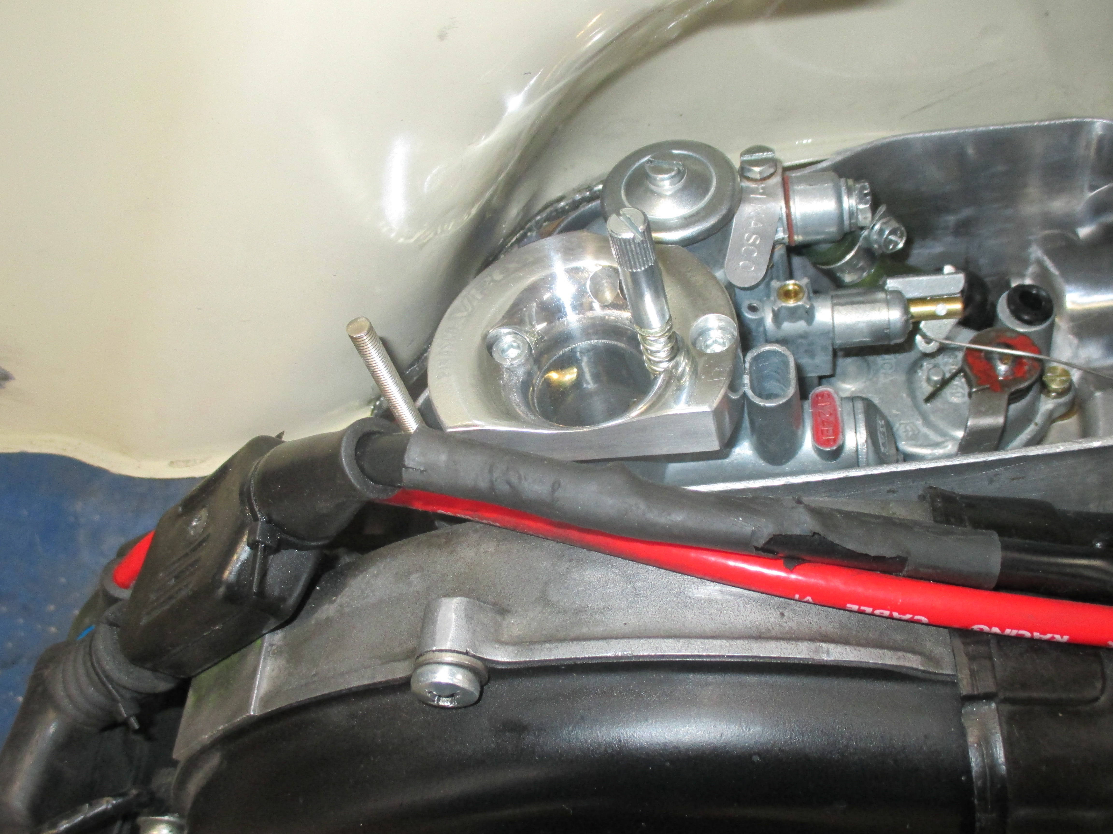

paletti Inviato Ottobre 9, 2017 Inviato Ottobre 9, 2017 Perché al vecchio carburatore devo rifare tutti i filetti,poi adotterò il sistema inverso vedi foto.Quindi se devo confermarti che il rumore di ferraglia l'ho sentito con il carburatore Pinasco,lo confermo ma è il Pinasco SI WRX-R e non ER.La settimana scorsa come già scritto ho montato quella vecchia ghigliottina "usurata" i rumori non li faceva più, Pinasco non c'entra.Tornando alla Sip,speravo di riuscire a montarla questa sera ,ma sino a venerdì mi sa che non riesco. , Ciao 0 Cita

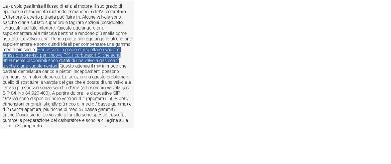

volumexit Inviato Ottobre 10, 2017 Inviato Ottobre 10, 2017 Vorrei fare 2 considerazioni sul discorso che fanno sul sito SIP. Dicono che la SPACO ha introdotto le sacche per i PX euro XX per ridurre le emissioni, ma queste sacche sono presenti su tutta la gamma di ghigliottine SPACO, sia su quelle per modelli cat(la 11 per 20-20 se non ricordo male) sia sulla 01 che non e' mai stata montata sui modelli cat, ne fanno mille mila modelli(01, 03, 09, 11 etc etc) ma hanno introdotto le sacche su tutti i modelli. Che senso ha. Seconda considerazione, dicono che le sacche smagriscono, poi creano un particolare senza sacche che dovrebbe ingrassare la carburazione alle medie apertura secondo loro, ma la fanno volutamente più grassa(unghiata più stretta), cosi creando quel miglioramento cercato ma mi verrebbe da dire che lo fanno con un "trucco". Cosi facendo hanno anche creato un mercato per la loro ghigliottina. PS ho spostato tutti gli interventi sulla ghigliottina nella discussione che sembra più consona, cioè quella sulle ghigliottine. Vol. 0 Cita
paletti Inviato Ottobre 10, 2017 Inviato Ottobre 10, 2017 14 minuti fa, volumexit dice: Vorrei fare 2 considerazioni sul discorso che fanno sul sito SIP. Dicono che la SPACO ha introdotto le sacche per i PX euro XX per ridurre le emissioni, ma queste sacche sono presenti su tutta la gamma di ghigliottine SPACO, sia su quelle per modelli cat(la 11 per 20-20 se non ricordo male) sia sulla 01 che non e' mai stata montata sui modelli cat, ne fanno mille mila modelli(01, 03, 09, 11 etc etc) ma hanno introdotto le sacche su tutti i modelli. Che senso ha. Seconda considerazione, dicono che le sacche smagriscono, poi creano un particolare senza sacche che dovrebbe ingrassare la carburazione alle medie apertura secondo loro, ma la fanno volutamente più grassa(unghiata più stretta), cosi creando quel miglioramento cercato ma mi verrebbe da dire che lo fanno con un "trucco". Cosi facendo hanno anche creato un mercato per la loro ghigliottina. PS ho spostato tutti gli interventi sulla ghigliottina nella discussione che sembra più consona, cioè quella sulle ghigliottine. Vol. Ciao, Sip non è che mi sta simpatica,anzi.Per pura curiosità ho voluto prendere sta "benedetta" ghigliottina,sperando che lo sia.Sono d'accordo con te sul fatto della totale assenza di sacche,li per se l'unghiata doveva essere tale e quale,ma facendola più piccola la teoria dice che ingrassa molto di più. 0 Cita
Marben Inviato Ottobre 10, 2017 Inviato Ottobre 10, 2017 5 ore fa, volumexit dice: Vorrei fare 2 considerazioni sul discorso che fanno sul sito SIP. Dicono che la SPACO ha introdotto le sacche per i PX euro XX per ridurre le emissioni, ma queste sacche sono presenti su tutta la gamma di ghigliottine SPACO, sia su quelle per modelli cat(la 11 per 20-20 se non ricordo male) sia sulla 01 che non e' mai stata montata sui modelli cat, ne fanno mille mila modelli(01, 03, 09, 11 etc etc) ma hanno introdotto le sacche su tutti i modelli. Che senso ha. Quoto ed aggiungo a conferma che le medesime sacche si trovano anche sulle ghigliottine delle Bajaj Euro0 degli anni '90, peraltro prive di qualunque unghiata. 4 ore fa, paletti dice: Ciao, Sip non è che mi sta simpatica,anzi.Per pura curiosità ho voluto prendere sta "benedetta" ghigliottina,sperando che lo sia.Sono d'accordo con te sul fatto della totale assenza di sacche,li per se l'unghiata doveva essere tale e quale,ma facendola più piccola la teoria dice che ingrassa molto di più. Giusto, e direi "smagrisce di meno"; volendo ci sono sempre la 8492.1 (Rally 200 - P200E sino al 1979 circa) e la 8492.5 (T5) che non hanno affatto l'unghiata e pertanto non smagriscono in alcun modo alle medie aperture. A monte di tutto questo, ci basta comunque riflettere sul funzionamento del carburatore e sulla posizione di quelle sacche, per capire che non possono avere un ruolo attivo nella carburazione, a qualunque apertura. Quelli di SIP hanno spesso dimostrato di essere dei furbetti, ma il loro prodotto in oggetto pare comunque ben fatto, pur non replicando le originali, decisiva è tuttavia la qualità dell'anodizzazione per contrastare l'usura dovuta allo scorrimento. Il tempo ci dirà. Tienici aggiornati! 0 Cita
