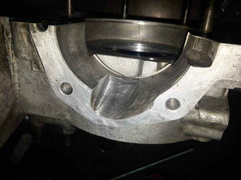

checcozalone89 Inviato 28 agosto 2015 - 09:10 Autore Share Inviato 28 agosto 2015 - 09:10 ciao ragazzi e ciao poeta ! finalmente dopo le vacanze mi son messo all'opera ! ho acquistato un bel albero motore mazzucchelli anticipato corsa 57 e tutti i ricambi nuovi dai cuscinetti di banco ai silent block , aspetto solo di comprare una bella frizione pinasco con campana rinforzata e pignone da 22 denti questa volta per la 7 molle che da quello che ho capito era uno dei miei problemi avendolo montato sulla 6 molle causando tutte quelle bruciate di dischi. Cosa mi consigliate una frizione pinasco o quella del 200? ps : a brevissimo posto foto dei lavori 0 Quote Link al commento Condividi su altri siti More sharing options...

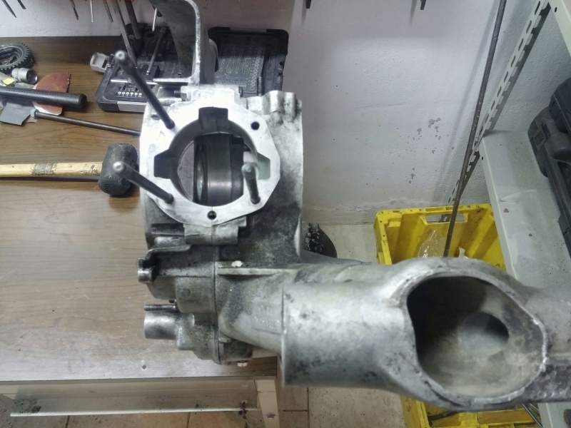

PISTONE GRIPPATO Inviato 31 agosto 2015 - 16:32 Share Inviato 31 agosto 2015 - 16:32 checcozalone89 dice: Ecco un po' di fotine ! Che ne dite puo' ancora andare il polinazzo? Inviato dal mio LG-D855 utilizzando Tapatalk L'ho visto solo ora ..... La guarnizione sembra ti lasci aperti leggermente i travasi, controlla con attenzione 0 Quote Link al commento Condividi su altri siti More sharing options...
checcozalone89 Inviato 31 agosto 2015 - 16:38 Autore Share Inviato 31 agosto 2015 - 16:38 Che dici di fare? Non vorrei rettificare! Che alternative ho? Inviato dal mio LG-D855 utilizzando Tapatalk 0 Quote Link al commento Condividi su altri siti More sharing options...

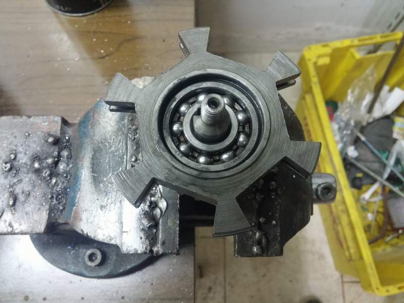

checcozalone89 Inviato 2 settembre 2015 - 11:34 Autore Share Inviato 2 settembre 2015 - 11:34 Ecco i lavori iniziati ! Iniziamo col raccordare ! Ho tolto tutti i cuscinetti e me ne solo uno lato parastrappi e che devo capire come fare ... Avete idea? Inviato dal mio LG-D855 utilizzando Tapatalk 0 Quote Link al commento Condividi su altri siti More sharing options...
checcozalone89 Inviato 2 settembre 2015 - 11:36 Autore Share Inviato 2 settembre 2015 - 11:36 Ecco il cuscinetto come lo levo? Ihihihi Inviato dal mio LG-D855 utilizzando Tapatalk 0 Quote Link al commento Condividi su altri siti More sharing options...
one101one Inviato 2 settembre 2015 - 20:39 Share Inviato 2 settembre 2015 - 20:39 checcozalone89 dice: Ecco il cuscinetto come lo levo? Ihihihi[ATTACH]155707[/ATTACH] Inviato dal mio LG-D855 utilizzando Tapatalk Batti sull'albero che ti spinge fuori il cuscinetto. Dovrebbe venire facilmente. 0 Quote Link al commento Condividi su altri siti More sharing options...
checcozalone89 Inviato 2 settembre 2015 - 20:42 Autore Share Inviato 2 settembre 2015 - 20:42 Si infatti ho detto una fesseria perche' se ne e' venuto facilmente Inviato dal mio LG-D855 utilizzando Tapatalk 0 Quote Link al commento Condividi su altri siti More sharing options...
poeta Inviato 14 settembre 2015 - 20:06 Share Inviato 14 settembre 2015 - 20:06 il cilindro essendo un polini ha qualche riga, ma il polini digerisce davvero di tutto ed è quindi ancor buono, lucida il pistone con abrasiva da 1000 ed olio, e il cilindro brutalmente con carta rossa a metro da muro grana 100 o 120 a secco, la passi dentro con le dita alla meno peggio e raschi.... pulisci la sede delle fasce sul pistone togliendole e raschiando con un chiodo o un mini cacciavite a taglio ben scarnificante, poi con dello spago ed olio lucida la sede fasce...pulito tutto lava con solvente nityro e lubrifica con svitol.... il POLINI si riga ma quello è ancor buono e dopo il trattamento torna OK, due fasce nuove in caso, ma nemmeno servono.... i travasi invece.... il parastrappi a doppia molla ovvio della 200.... come frizione la 7 molle, non serve nemmeno l'anello di rinforzo, prendi come detto il pignone da 22 DRT in caso, ma prova intanto il 23 originale della 200 se lo hai, un pignone si cambia anche dopo come nulla infatti. 0 Quote Link al commento Condividi su altri siti More sharing options...
checcozalone89 Inviato 28 settembre 2015 - 12:17 Autore Share Inviato 28 settembre 2015 - 12:17 Finalmente sono riuscito a metterci su' le mani ! Ho sgrossato i carter ! Ora devo rifinire... Forse ho esagerato un po' Inviato dal mio LG-D855 utilizzando Tapatalk 0 Quote Link al commento Condividi su altri siti More sharing options...
