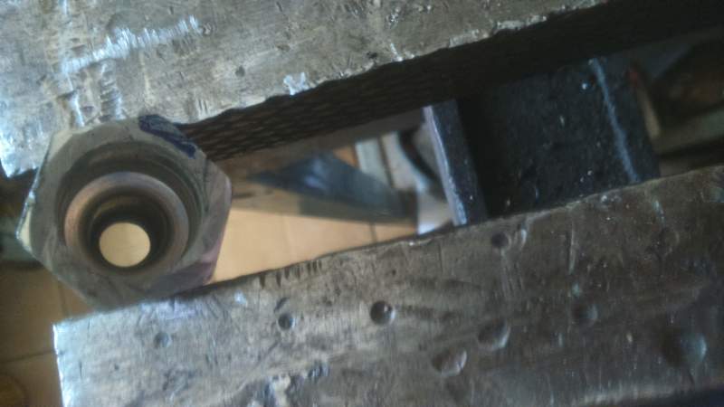

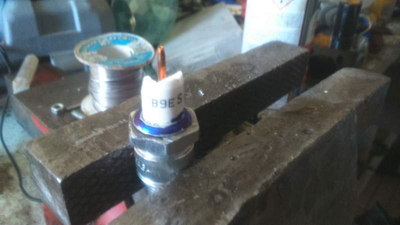

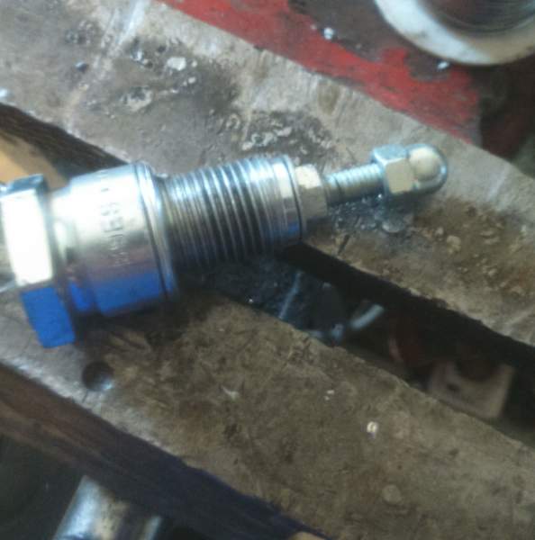

Paolo50 Inviato 8 luglio 2015 - 16:11 Share Inviato 8 luglio 2015 - 16:11 Ciao a tutti, costruendo un bloccapistone per un amico, ho colto l' occasione per farne una piccola guida, che spero sia utile, a chi ancora non lo ha e non vuole comprarlo gia fatto. Ci serve innanzitutto una candela, (la mia era mooolto rotta:mrgreen:) che andremo a svuotare. Prima di tutto togliamo la linguetta di ferro dove scocca la scintilla, dato che è solo un ingombro. Fatto questo tagliamo l' anello di ferro segnato in blu, che non fa altro che far mantenere la ceramica all' interno della candela Una volta tagliato e rimosso l ' anello, capovolgiamo la candela, e con un cacciavite battiamo sull' elettrodo. La ceramica verrà via e avremmo cosi la candela vuota. Prendiamo poi una vite filettata, nel mio caso è una m3, mettiamo in cima due dadi, o meglio ancora un dado a farfalla e un dado, che andremo a stringere assieme.Mettiamo poi un atro dado in fondo, inseriamo la vite nella candela, mettiamo una altro dado e stringiamo. Nella parte della vite che andrà a toccare, il pistone mettiamo questo dado bombato, che eviterà di graffiare il cielo del pistone. La vite la lasciamo sporgere di uno o due centimetri, l' importante è che riesca a bloccare il pistone. Ed ecco qua il blocca pistone finito. Spero che la guida vi sia stata utile:ciao: 0 Quote Link al commento Condividi su altri siti More sharing options...
lucyus82 Inviato 8 luglio 2015 - 19:58 Share Inviato 8 luglio 2015 - 19:58 Bella guida. Quanto deve uscire il perno compresa l'estremità del bullone bombato dalla candela? 0 Quote Link al commento Condividi su altri siti More sharing options...
Paolo50 Inviato 8 luglio 2015 - 20:08 Autore Share Inviato 8 luglio 2015 - 20:08 Io l' ho fatto uscire di 2cm circa, é indifferente, anche perché serve come punto di riferimento per trovarsi poi il punto morto superiore Se riesco a misurarli ti faccio sapere la quota per avere il punto morto superiore mettendo direttamente il blocca pistone 0 Quote Link al commento Condividi su altri siti More sharing options...
