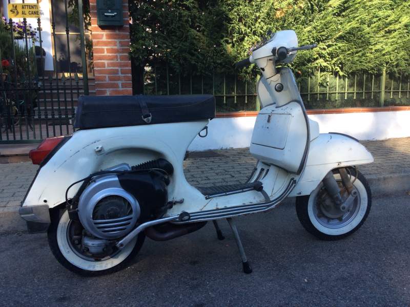

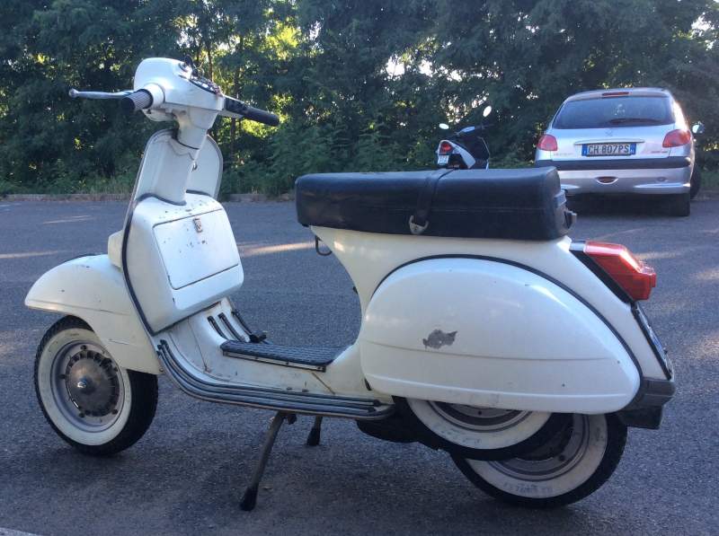

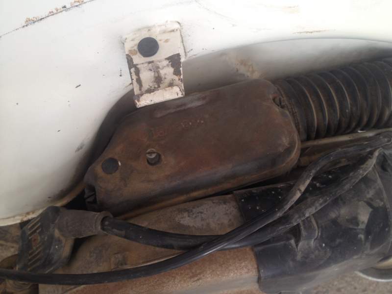

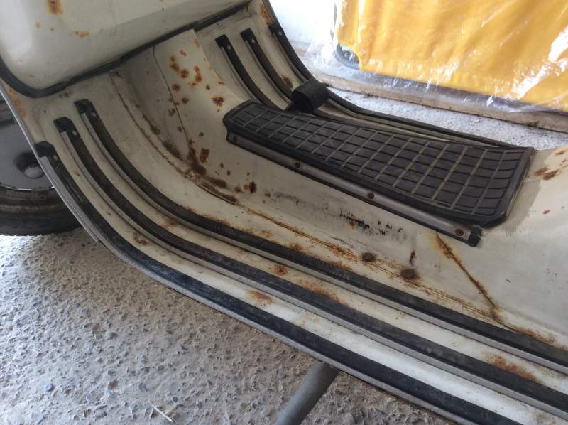

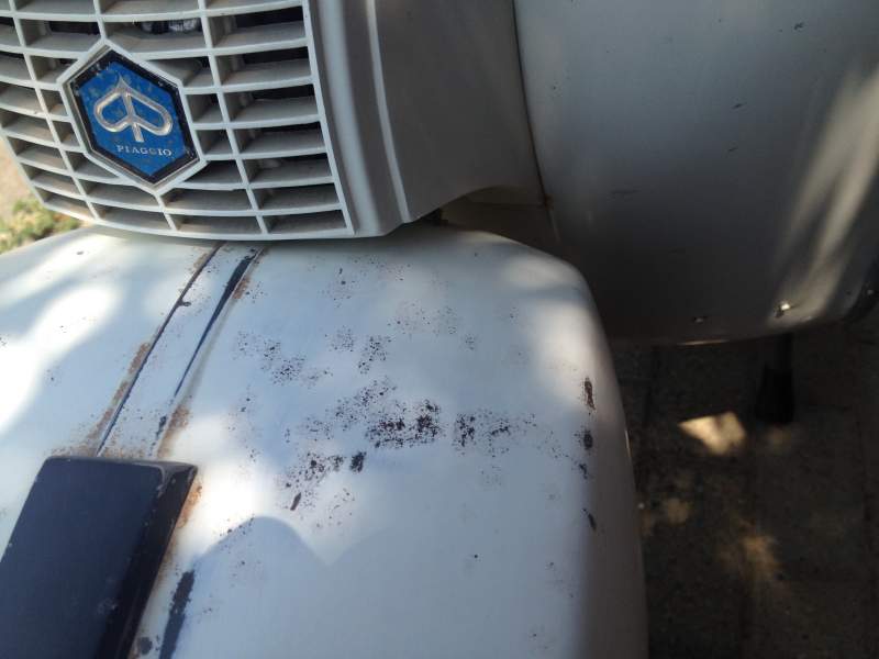

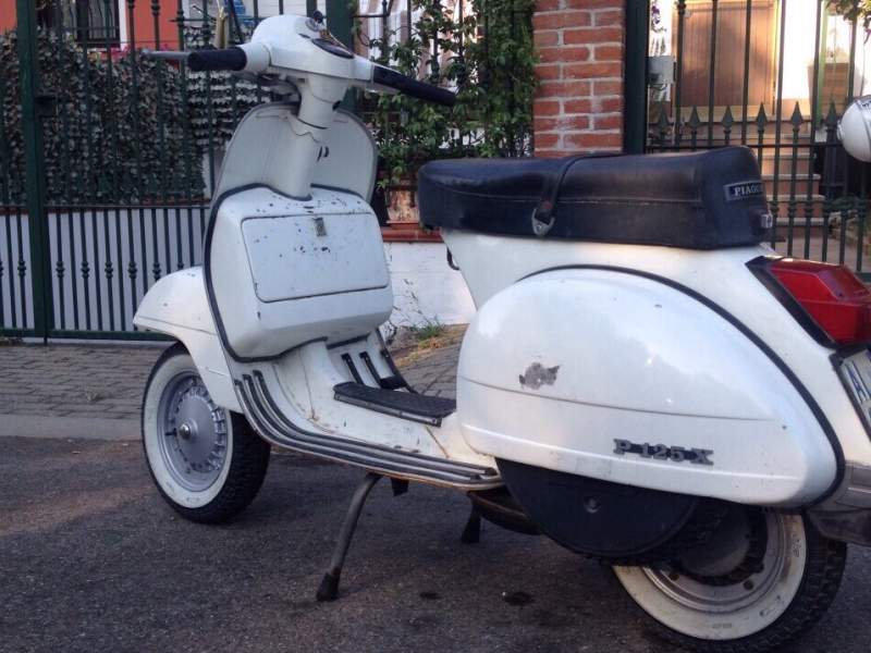

Vincenzo10 Inviato 3 agosto 2015 - 20:21 Share Inviato 3 agosto 2015 - 20:21 Ciao a tutti/e mi chiamo Vincenzo e 2 mesi fa ho acquistato una Vespa.Erano anni che ne cercavo una e finalmente sono riuscito a trovarla e a regalarmela per i miei 37 anni.I miei ricordi legati alla vespa,risalgono a quando io avevo più o meno 8anni,mio zio Nino,18enne,mi portava tutte le domeniche a fare un giro per il quartiere,a me sembrava un giro lunghissimo e non vedevo l'ora che arrivasse la prox domenica,mi sentivo il bambino più felice del paese.Questa è la mia e la sua storia(della vespa).Il suo ex proprietario sig.Bruno sui 60 anni,la teneva sotto un porticato insieme al suo camioncino,in questi 35 anni ha fatto 20500 km e anche un po' di ruggine ,ma comunque non è messa malissimo....o almeno credo.....gli esperti siete voi,quindi bando alle ciance,ecco a voi la mia P125X senza frecce del 4-1-1980(sarà un caso ma mia sorella Katia è nata lo stesso mese e stesso giorno)..... Le foto risalgono a giugno 2015,ora dopo una leggera carteggiata con la 500 e 240 ad acqua ed anche una lucidata è cambiata..... 0 Quote Link al commento Condividi su altri siti More sharing options...

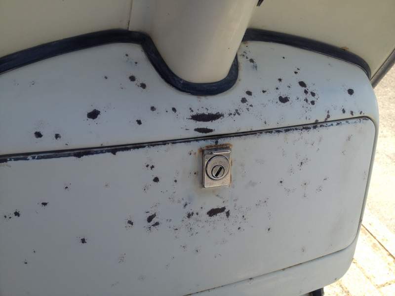

gam11 Inviato 3 agosto 2015 - 20:40 Share Inviato 3 agosto 2015 - 20:40 Ciao Vincenzo, bel px, qualche segno dell'incuria ma sostanzialmente sana. Anch'io mi sono regalato la mia prima vespa (primavera) dopo i 30 anni, 34 per essere precisi. Perchè non metti anche le foto del dopo-lucidatura? Ciao. 0 Quote Link al commento Condividi su altri siti More sharing options...

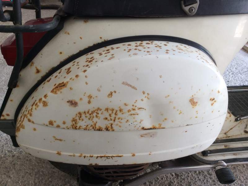

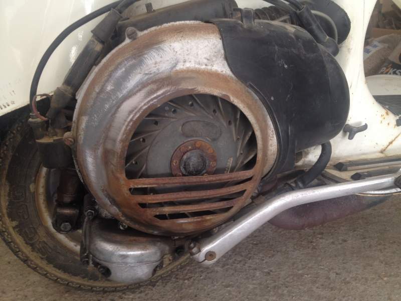

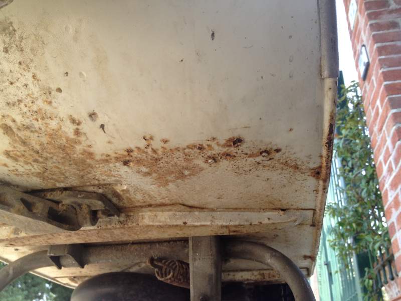

DadoPX97 Inviato 3 agosto 2015 - 22:18 Share Inviato 3 agosto 2015 - 22:18 non male direi, secondo me potresti conservarla utilozzando del converti ruggine trasparente, la smonti e la spruzzi tutta anche dentro al telaio, poi rimonti sostituendo fili/guaine ecc.. ciaoo 0 Quote Link al commento Condividi su altri siti More sharing options...
snaicol Inviato 3 agosto 2015 - 22:42 Share Inviato 3 agosto 2015 - 22:42 Vincenzo10 dice: Le foto risalgono a giugno 2015,ora dopo una leggera carteggiata con la 500 e 240 ad acqua ed anche una lucidata è cambiata..... mostraci quanto è cambiata, giusto per avere un'idea. Perchè così come si vede adesso, a mio personale parere, non pare proprio una vespa da tenere come conservato. Vero, per quel che almeno si vede dalle foto, che il telaio è sano e sarebbe davvero una bella vespa, ma tutta qulla rugginetta, non le rendono molto onore.Vediamo quindi il cambiamento, ma chissà che magari in un breve futuro, tu le possa regalarti, e regalarle, una nuova "veste" N. 0 Quote Link al commento Condividi su altri siti More sharing options...
garrett Inviato 4 agosto 2015 - 06:40 Share Inviato 4 agosto 2015 - 06:40 Bellissimo il s/f ...complimenti 0 Quote Link al commento Condividi su altri siti More sharing options...

Vincenzo10 Inviato 4 agosto 2015 - 13:01 Autore Share Inviato 4 agosto 2015 - 13:01 garrett dice: Bellissimo il s/f ...complimenti Ti ringrazio dei complimenti,ma non so cosa sia il s/f 0 Quote Link al commento Condividi su altri siti More sharing options...

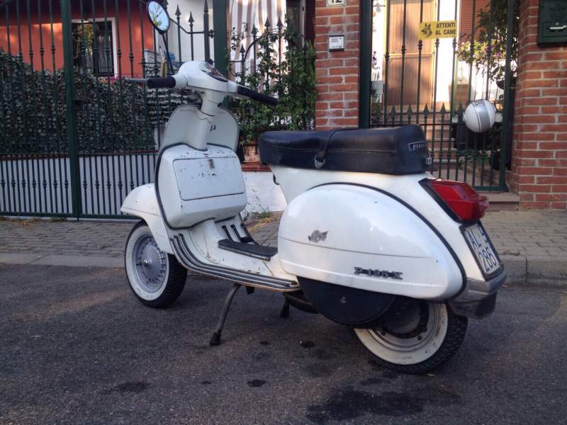

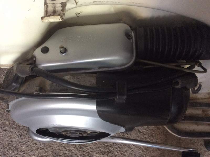

s7400dp21957 Inviato 4 agosto 2015 - 15:38 Share Inviato 4 agosto 2015 - 15:38 Vincenzo10 dice: Ti ringrazio dei complimenti,ma non so cosa sia il s/f garrett intende "senza frecce" s/f. Bella ripulita, si presenta molto bene. Provvisoriamente sulle parti scoperte dagli una mano di trasparente per proteggerle. 0 Quote Link al commento Condividi su altri siti More sharing options...

Vincenzo10 Inviato 4 agosto 2015 - 17:53 Autore Share Inviato 4 agosto 2015 - 17:53 gam11 dice: Ciao Vincenzo, bel px, qualche segno dell'incuria ma sostanzialmente sana. Anch'io mi sono regalato la mia prima vespa (primavera) dopo i 30 anni, 34 per essere precisi. Perchè non metti anche le foto del dopo-lucidatura? Ciao. Ecco le foto,ciao 0 Quote Link al commento Condividi su altri siti More sharing options...

berto Inviato 6 agosto 2015 - 14:49 Share Inviato 6 agosto 2015 - 14:49 opinione schietta: non la restaurerei assolutamente, ha i suoi segni del tempo ma sembra sana, al limite tenterei qualche ritocco con vernice a campione. Px senza frecce conservati, pur girando molti raduni, ne ho davvero visti pochi... goditela cosi' che è molto bella 0 Quote Link al commento Condividi su altri siti More sharing options...
Utente Cancellato 011 Inviato 6 agosto 2015 - 16:18 Share Inviato 6 agosto 2015 - 16:18 come hai eliminato la ruggine? 0 Quote Link al commento Condividi su altri siti More sharing options...
Vincenzo10 Inviato 6 agosto 2015 - 18:50 Autore Share Inviato 6 agosto 2015 - 18:50 FRANGISASSI dice: come hai eliminato la ruggine? Carta abrasiva all'acqua da 240 prima,e poi da 500, poi pasta abrasiva e per finire ho dato il polish 0 Quote Link al commento Condividi su altri siti More sharing options...

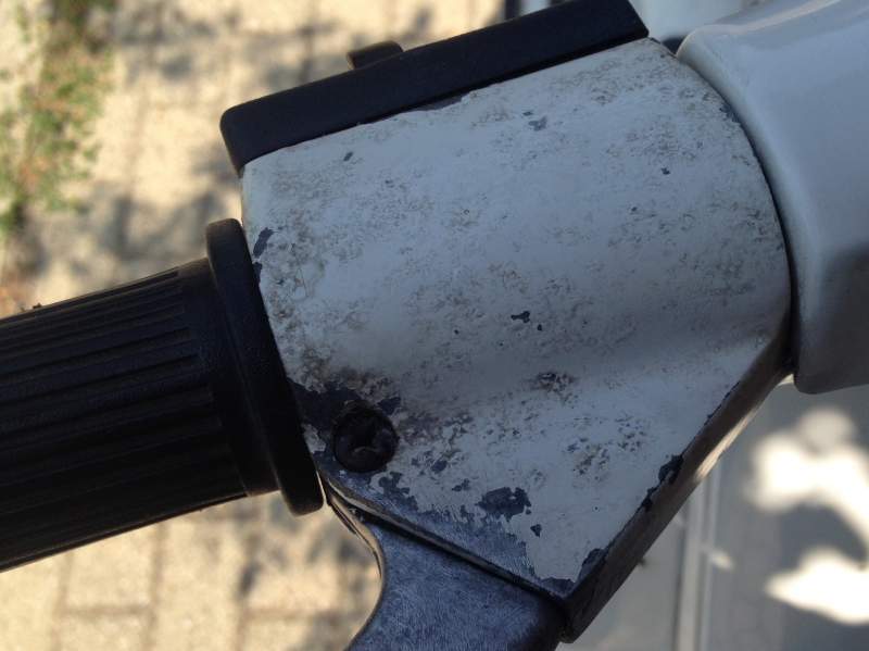

Vincenzo10 Inviato 6 agosto 2015 - 18:56 Autore Share Inviato 6 agosto 2015 - 18:56 berto dice: opinione schietta: non la restaurerei assolutamente, ha i suoi segni del tempo ma sembra sana, al limite tenterei qualche ritocco con vernice a campione. Px senza frecce conservati, pur girando molti raduni, ne ho davvero visti pochi... goditela cosi' che è molto bella ciao berto,mi spieghi meglio cosa intendi per vernice a campione?intendi,verniciare senza smontare nessun pezzo con pistola oppure altro?scusa la domanda ma non so assolutamente come muovermi in questo campo,cmq in molti mi dicono di restaurare altri no,io sono dell'idea che me la tengo così com'è,per adesso,in futuro non so,ciao 0 Quote Link al commento Condividi su altri siti More sharing options...
berto Inviato 7 agosto 2015 - 09:32 Share Inviato 7 agosto 2015 - 09:32 Dovresti andare in un colorificio serio con: - codice colore - un parte della vespa (per esempio un cofano) Ti fai fare un barattolino di vernice con cui ritoccherai solo parti della carrozzeria sciupate, che poi cercherai di uniformare con la vecchia vernice. Ti linko qualche discussione per farti capire meglio i procedimenti: http://www.vesparesources.com/16-restauro-largeframe/39895-cif-conservare-impossibili-ferrivecchi-metodo-signorhood-vespamodelli http://www.vesparesources.com/12-restauro-smallframe/41457-togliere-vernice http://www.vesparesources.com/17-restauro-wideframe/37557-barbara-restauro-conservativo-vespa-vn2t http://www.vesparesources.com/restauro-largeframe/47348-cipolla-resuscitare-conservativo-sprint-v-69-a.html P.S. Sono convinto che in molti ti consiglieranno di restaurare, soprattutto carrozzieri e amanti delle vespe luccicanti e perfette...ma il valore storico di un conservato credo sia ineguagliabile anche dal miglior restaurato con targa oro ecc ecc... 0 Quote Link al commento Condividi su altri siti More sharing options...

snaicol Inviato 8 agosto 2015 - 18:03 Share Inviato 8 agosto 2015 - 18:03 berto dice: P.S. Sono convinto che in molti ti consiglieranno di restaurare, soprattutto carrozzieri e amanti delle vespe luccicanti e perfette...ma il valore storico di un conservato credo sia ineguagliabile anche dal miglior restaurato con targa oro ecc ecc... Personalmente, nulla di male, sono d'accordo per metà di ciò che dici. nel senso che può essere più bella e affascinate un conservato rispetto ad una restauro ( e sono d'accordo)....e comunque è soggettivo, ma a patto che sia un reale buon conservato. Questa onestamente, ripeto pur non essendo marcia, non si può dire che si sia conservata molto bene, ma che si è mantenuta bene senza che ci sia stata la minima cura per conservarla. Da qui, i "magheggi" per cercare di riportarla a più bella vista, non saranno il massimo della semplicità, anche se non impossibili; il rischio? che venga una cozzaglia di cose, che possa non sapere ne di conservato ne di restaurato ma solo di rabberciato. Quindi detto questo, nel caso il nostro amico decida tale percorso, consiglio di affidarsi a qualcuno che abbia già una buona manualità in opere simili, non chiacchieroni e ciaratani. Inoltre è vero del buon valore del conservato, ma come dicevo prima al vero conservato...inoltre ad un ottimo restauro non gli possiamo certo non attribuire il valore (moneta) dato le spese che ci sono per il tutto. N. 0 Quote Link al commento Condividi su altri siti More sharing options...
Vespa979 Inviato 8 agosto 2015 - 18:21 Share Inviato 8 agosto 2015 - 18:21 Bella è bella, e io ci andrei giro anche così, anzi dirò che vado in giro con mezzi messi anche peggio visivamente, però c'è da dire che in questo caso un risfrescata di carrozzeria, parafango e scudo l'hanno subita in epoca non recente e lo si vede dalle tracce di vernice bianca sui ribattini, crestina parafango e pedale del freno. Comunque, se riesci a pulire le tracce di ruggine e poi preteggere i punti critici con il fidoil per esempio, secondo me è un bel mantenuto;-) 0 Quote Link al commento Condividi su altri siti More sharing options...
Vincenzo10 Inviato 8 agosto 2015 - 18:31 Autore Share Inviato 8 agosto 2015 - 18:31 È un vero peccato,il vecchio proprietario la teneva sotto un portico,scoperta,e durante l'inverno,vuoi la nebbia (e qua da noi è veramente fastidiosa e continua),vuoi il freddo,è diventata così,bastava anche solo un lenzuolo.....possiedo anche un Piaggio Si del 93,coprendolo con solo un lenzuolo è rimasto nuovo di fabbrica,aspetto altre risposte e suggerimenti,grazie e ciao 0 Quote Link al commento Condividi su altri siti More sharing options...
