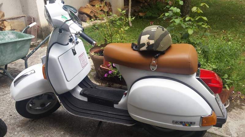

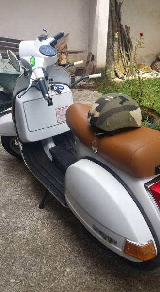

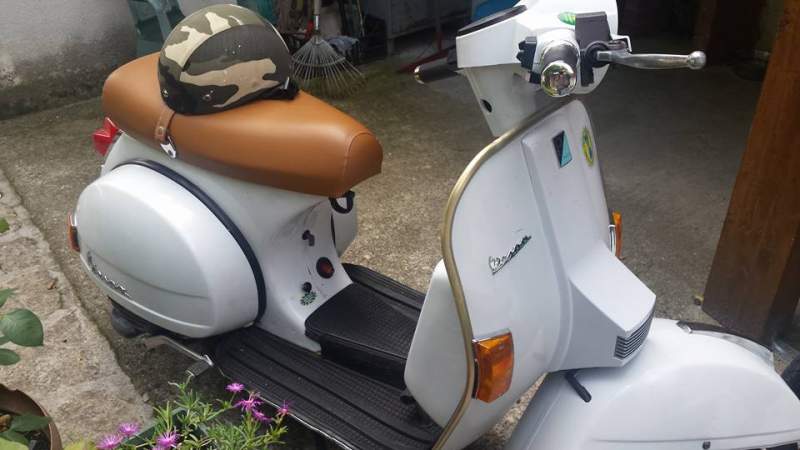

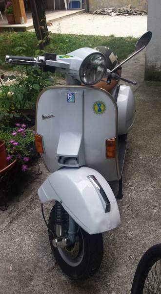

Pierino Inviato Agosto 12, 2015 Autore Inviato Agosto 12, 2015 Hai delle foto da postare di questa vespa? Secondo me é solo pastrocchiata Questa è la vespa in questione...datemi dei parei...grazie 0 Cita
forbice Inviato Agosto 16, 2015 Inviato Agosto 16, 2015 Ciao, partiamo dal presupposto che nel1986 il miscelatore era gia disponibile, ma la cosa che mi insospettisce e lo stemma appeso sotto la leva dell'aria che era presente dal 1999 in poi. Non voglio scoraggiarti ma ti consiglio di lasciar perdere. Poi anche la scritta non e del 1986. Io credo che sia stata ripunzonata con un telaio piu recente. Vedendo su internet i prezzi di un px questo a 1650 euro e davvero basso e molti competitivo, il che mi puzza di bruciato. Occhio nell'acquistare una vespa!! 0 Cita
gam11 Inviato Agosto 16, 2015 Inviato Agosto 16, 2015 Io non la prenderei, con quella cifra riesci a trovare 125 non "pastrocchiate", un po' di pazienza. 0 Cita
Pierino Inviato Agosto 16, 2015 Autore Inviato Agosto 16, 2015 Ciao, partiamo dal presupposto che nel1986 il miscelatore era gia disponibile, ma la cosa che mi insospettisce e lo stemma appeso sotto la leva dell'aria che era presente dal 1999 in poi. Non voglio scoraggiarti ma ti consiglio di lasciar perdere. Poi anche la scritta non e del 1986. Io credo che sia stata ripunzonata con un telaio piu recente. Vedendo su internet i prezzi di un px questo a 1650 euro e davvero basso e molti competitivo, il che mi puzza di bruciato. Occhio nell'acquistare una vespa!! Grazie della risposta,ma il numero del telaio è giusto e sembrerebbe originale. Come ci si accorge se è stato ripunzonato? Ci sono dei metodi per scoprirlo? Grazie 0 Cita
forbice Inviato Agosto 16, 2015 Inviato Agosto 16, 2015 Diciamo di si. Uno e passare la mano dietro il numero per sentire che non siano stati punzonati in maniera pesante. Poi controllare che non si senta la lamiera piu sottile rispetto l'altra e poi soprattutto i numeri che siano punzonati in maniera uniforme, per meglio dire che ci sia il giusto spazio l'un l'altro. Ed un altro segreto e vedere l'ultima stella che deve essere uguale alla prima che solitamemte a quanto successo e diversa dalla prima. Questo e quanto alla mia esperienza. Poi occhio che non wbbiano tagliato la matricola da una vespa e l'abbiano saldata su un 'altra. Ma non credo in quanto l'avrebbero verniciata e sarebbe scomparso lo stemmino adesivo sotto la leva dell'aria. Io quest'ultima ipotesi la escluderei. 0 Cita
Vespista78 Inviato Agosto 16, 2015 Inviato Agosto 16, 2015 La vespa si presenta bella direi ha tante parti della my, anche un mio amico ha fatto la stessa cosa facendola perdere di valore (ma piu bella secondo lui) dalle mie parti a questo prezzo la trovi originale Questa è la vespa in questione...datemi dei parei...grazie 0 Cita
Marben Inviato Agosto 16, 2015 Inviato Agosto 16, 2015 Quoto Forbice. L'adesivo 'Euro1' ovale, blu e giallo, applicato sotto al manettino dello starter, era applicato sulle PX con freno a disco dotate di marmitta catalitica. Non vedo il senso di applicarlo ad una Vespa più vecchia, benché di certo fosse ordinabile come ricambio fino a pochi anni fa. Inoltre anche la scritta sullo scudo corrisponde a quella dei PX freno a disco pre Millenium, e la sua collocazione è esatta. Cosa non così frequente nel caso di Vespe raffazzonate. Insomma, alla luce di questo io temo proprio che questa Vespa del 1986 abbia solo il numero di telaio e la targa. Occhio. 0 Cita
Pierino Inviato Agosto 17, 2015 Autore Inviato Agosto 17, 2015 Diciamo di si. Uno e passare la mano dietro il numero per sentire che non siano stati punzonati in maniera pesante. Poi controllare che non si senta la lamiera piu sottile rispetto l'altra e poi soprattutto i numeri che siano punzonati in maniera uniforme, per meglio dire che ci sia il giusto spazio l'un l'altro. Ed un altro segreto e vedere l'ultima stella che deve essere uguale alla prima che solitamemte a quanto successo e diversa dalla prima. Questo e quanto alla mia esperienza. Poi occhio che non wbbiano tagliato la matricola da una vespa e l'abbiano saldata su un 'altra. Ma non credo in quanto l'avrebbero verniciata e sarebbe scomparso lo stemmino adesivo sotto la leva dell'aria. Io quest'ultima ipotesi la escluderei. Grazie a tutti per le risposte....ma quello che vorrei capire è che , visto che ad una prima analisi il numero del telaio sembrerebbe buono e la consistenza della lamiera ecc, siano a posto, esiste un metodo "CERTO", scientifico, per determinarne l'autenticità o il tarocco??? Grazie mille per l'interessamento... 0 Cita
Marben Inviato Agosto 17, 2015 Inviato Agosto 17, 2015 Beh, se il lavoro è ben fatto bisognerebbe sverniciare. In realtà spesso vi sono imperfezioni tali da smascherare il taglia & cuci. Probabilmente la saldatura è stata fatta lontano dal numero di telaio. Comunque quella Vespa ha troppi elementi riconducibili ad un PX freno a disco. Probabilmente il motore sarà siglato VLX2M e non VLX1M. Inviato dal mio telefono bigrigio 0 Cita
forbice Inviato Agosto 17, 2015 Inviato Agosto 17, 2015 Di " CERTO" non ne avrei, almeno che non fossi li prensente nel vederla. Fai attenzione ad esempio al cassettino porta oggetti anteriore, che solitamente e sempre consumata la pittura. Quindi sotto il bianco dovrebbe apparire il fondo che per la vespa millennium , se non vado errato e nero. Se non sbaglio nell' 86 il fondo era grigio... ma comunque io lascerei perdere quella vespa . Troppe coincidenze strane... 0 Cita
