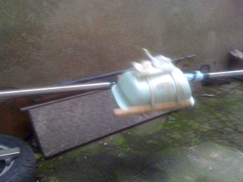

burbu Inviato Agosto 15, 2015 Inviato Agosto 15, 2015 io ho trovato questo sistema, sarà un pò rude ma vi garantisco che il serbatoio era conciato da sbatter via, dopo tre ore circa è tornato splendente. Saluti 0 Cita
Echospro Inviato Agosto 15, 2015 Inviato Agosto 15, 2015 burbu dice: io ho trovato questo sistema, sarà un pò rude ma vi garantisco che il serbatoio era conciato da sbatter via, dopo tre ore circa è tornato splendente.[ATTACH=CONFIG]155420[/ATTACH][ATTACH=CONFIG]155421[/ATTACH]Saluti[ATTACH=CONFIG]155419[/ATTACH] Tipo girarrosto? Figata!!!! Io lo pulii lavandolo con getti ad alta pressione e poi con uno sgrassante ma adesso è un po' che è vuoto e non so ... mi sa che la ruggine se lo starà mangiando. Gg 0 Cita
