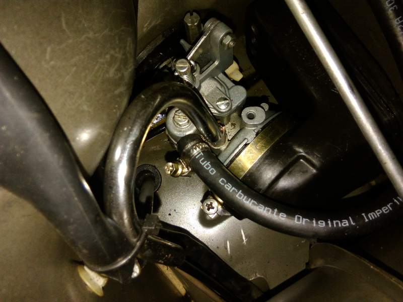

Psycovespa77 Inviato Settembre 2, 2015 Inviato Settembre 2, 2015 Che hanno scritto una minchiata,ecco cosa devi pensare.Se guardi il tuo carburatore originale(dovresti avere un 16-12n)vedi qual'e quello giusto. 0 Cita
Vispin Inviato Settembre 2, 2015 Autore Inviato Settembre 2, 2015 Che hanno scritto una minchiata,ecco cosa devi pensare.Se guardi il tuo carburatore originale(dovresti avere un 16-12n)vedi qual'e quello giusto. Ho un 14-10 su non so come mai 0 Cita
Psycovespa77 Inviato Settembre 3, 2015 Inviato Settembre 3, 2015 Vero,avevo dimenticato.Comunque guarda com'è fatto l'attacco del cavo starter che hai adesso e regolati di conseguenza. 0 Cita
Vispin Inviato Settembre 3, 2015 Autore Inviato Settembre 3, 2015 Vero,avevo dimenticato.Comunque guarda com'è fatto l'attacco del cavo starter che hai adesso e regolati di conseguenza. Scusa ma sono ancora un po inesperto... Quali sono le differenze che ci sono nei cavi starter? Cioè cosa mi fa capire la differenza e di conseguenza quale comprare. Grazie Inviato dal mio SM-T325 utilizzando Tapatalk 0 Cita
Psycovespa77 Inviato Settembre 3, 2015 Inviato Settembre 3, 2015 Cavo et3 per comando starter della maggior parte delle small,lungo circa 20 cm http://www.ciclocarsrl.com/wp-content/uploads/2014/08/TRASMISSIONE-CAVO-STARTER-CARBURATORE-19.19-VESPA-125-ET3-PRIMAVERA.jpg Cavo vespa v,circa 1.5mt specifico per modelli con comando starter sul manubrio http://thumbs4.ebaystatic.com/d/l225/m/mrmx-p2ksPbXQBeOoIzf_oQ.jpg Il cavo starter lungo(che tutte le vespe v-hp montano) non puoi montarlo sul carburatore per pk xl ma solo sul carburatore da 19 fatto cosi http://www.vespaonline.com/attachments/tecnica-generale-telai-piccoli-et3-pk-special-ecc-ecc-/61707d1410769219-leva-aria.jpg 0 Cita
Vispin Inviato Settembre 3, 2015 Autore Inviato Settembre 3, 2015 Cavo et3 per comando starter della maggior parte delle small,lungo circa 20 cm http://www.ciclocarsrl.com/wp-content/uploads/2014/08/TRASMISSIONE-CAVO-STARTER-CARBURATORE-19.19-VESPA-125-ET3-PRIMAVERA.jpg Cavo vespa v,circa 1.5mt specifico per modelli con comando starter sul manubrio http://thumbs4.ebaystatic.com/d/l225/m/mrmx-p2ksPbXQBeOoIzf_oQ.jpg Il cavo starter lungo(che tutte le vespe v-hp montano) non puoi montarlo sul carburatore per pk xl ma solo sul carburatore da 19 fatto cosi http://www.vespaonline.com/attachments/tecnica-generale-telai-piccoli-et3-pk-special-ecc-ecc-/61707d1410769219-leva-aria.jpg A me sembra che le hanno fatto modifiche alla cordina... Allego una foto dovrebbe essere quella parte cromata 0 Cita
Vispin Inviato Settembre 3, 2015 Autore Inviato Settembre 3, 2015 Qualcuno mi può illuminare su che tipo di carburatore? Grazie in anticipo Inviato dal mio HUAWEI Y550-L01 utilizzando Tapatalk 0 Cita

Psycovespa77 Inviato Settembre 3, 2015 Inviato Settembre 3, 2015 Visto che hai gia la modifica fatta,puoi montare il carburatore del pkxl passando la modifica completa sul nuovo carburatore.Una foto vale piu di 1000 discorsi,chissà perche hanno montato quel carburatore al posto del suo originale. 0 Cita
