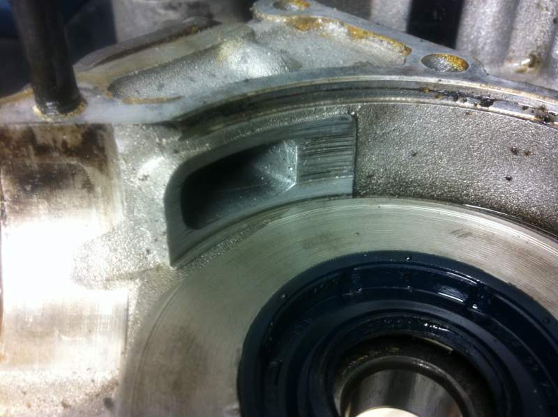

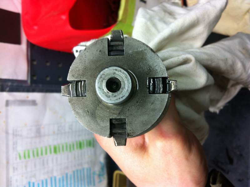

vints Inviato 19 aprile 2016 - 18:36 Autore Share Inviato 19 aprile 2016 - 18:36 Eccomi qui a chiedere consigli. Mi sono finalmente deciso a cambiare cilindro e mettere un 47 dr, campana 18/67, molla frizione polini, carburatore 16/16 e scarico Polini a banana. Oggi ho aperto il motore e vorrei alcuni consigli in merito alla crociera delle marce ed alla valvola di aspirazione, ecco come si presentano Cosa ne pensate la crociera è da cambiare? Sinceramente fino ad oggi usando la vespa non ho avuto mai problemi con le marce. La valvola può andare? L'albero lascerò quello originale, non ha nessun gioco, cambierò i vari cuscinetti e paraolio. Ho trovato sotto i rapporti 16/67, è normale per questo motore? In questo caso posso cambiare solo il pignone con uno 18? 0 Quote Link al commento Condividi su altri siti More sharing options...
vints Inviato 20 aprile 2016 - 17:30 Autore Share Inviato 20 aprile 2016 - 17:30 Oggi ho tolto la crociera ed ho trovato 3 sfere più la molla, strano. A qualcuno era capitato? 0 Quote Link al commento Condividi su altri siti More sharing options...
vints Inviato 23 aprile 2016 - 15:23 Autore Share Inviato 23 aprile 2016 - 15:23 Oggi ho tolto la crociera ed ho trovato 3 sfere più la molla, strano. A qualcuno era capitato? Ho capito il motivo di questa pseudo modifica, ho preso una molla nuova e confrontandola con quella vecchia, ho notato che quest'ultima era molto più corta, ed hanno pensato di aggiungere una sfera anzichè sostituirla. 0 Quote Link al commento Condividi su altri siti More sharing options...
Vespino86 Inviato 23 aprile 2016 - 15:37 Share Inviato 23 aprile 2016 - 15:37 Eccomi qui a chiedere consigli. Mi sono finalmente deciso a cambiare cilindro e mettere un 47 dr, campana 18/67, molla frizione polini, carburatore 16/16 e scarico Polini a banana. Oggi ho aperto il motore e vorrei alcuni consigli in merito alla crociera delle marce ed alla valvola di aspirazione, ecco come si presentano [ATTACH=CONFIG]160408[/ATTACH][ATTACH=CONFIG]160409[/ATTACH][ATTACH=CONFIG]160410[/ATTACH] Cosa ne pensate la crociera è da cambiare? Sinceramente fino ad oggi usando la vespa non ho avuto mai problemi con le marce. La valvola può andare? L'albero lascerò quello originale, non ha nessun gioco, cambierò i vari cuscinetti e paraolio. Ho trovato sotto i rapporti 16/67, è normale per questo motore? In questo caso posso cambiare solo il pignone con uno 18? la crociera non è brillante ma se non ti da problemi tienila pure...svolgerà ancora bene il suo lavoro anche la valvola di aspirazione direi che è buona....la mia è messa un pò peggio e tiene alla grande la tua special di serie montava un rapporto 16/68 p.s. ah dimenticavo...se vuoi allungare un pò puoi considerare di acquistare il pignone drt z19 0 Quote Link al commento Condividi su altri siti More sharing options...
Gens16 Inviato 23 aprile 2016 - 19:04 Share Inviato 23 aprile 2016 - 19:04 Ho capito il motivo di questa pseudo modifica, ho preso una molla nuova e confrontandola con quella vecchia, ho notato che quest'ultima era molto più corta, ed hanno pensato di aggiungere una sfera anzichè sostituirla. Ho avuto fino alla settimana scorsa la tua stessa configurazione con i 16.68... La vespa era bellissima le salite le divorava di 4a e in accelerazione stavo al pari di un phantom con la 70.. L'allungo però,uff, arrivava a 72kmh di gps a 8300 giri.....troppi per il dr! Infatti il pistone dr si è rovinato, e adesso ho il gt in rettifica per montare la maggiorazione da 47.8 della vertex, ho montato anche io la 18.67, vedremo i risultati, spero buoni Inviato dal mio ASUS_Z00ED utilizzando Tapatalk 0 Quote Link al commento Condividi su altri siti More sharing options...
Special2000 Inviato 23 aprile 2016 - 20:18 Share Inviato 23 aprile 2016 - 20:18 Eccomi qui a chiedere consigli. Mi sono finalmente deciso a cambiare cilindro e mettere un 47 dr, campana 18/67, molla frizione polini, carburatore 16/16 e scarico Polini a banana. Oggi ho aperto il motore e vorrei alcuni consigli in merito alla crociera delle marce ed alla valvola di aspirazione, ecco come si presentano [ATTACH=CONFIG]160408[/ATTACH][ATTACH=CONFIG]160409[/ATTACH][ATTACH=CONFIG]160410[/ATTACH] Ho trovato sotto i rapporti 16/67, è normale per questo motore? In questo caso posso cambiare solo il pignone con uno 18? Ciao, l'unico pignone che puoi mettere é quello da 17, che abbinato magari alle ruote 3.50 raggiungi più o meno la 18/67 con le 3.00. Ma non so se ci entrano le 3.50 con la polini:boh: 0 Quote Link al commento Condividi su altri siti More sharing options...

vints Inviato 24 aprile 2016 - 07:35 Autore Share Inviato 24 aprile 2016 - 07:35 la crociera non è brillante ma se non ti da problemi tienila pure...svolgerà ancora bene il suo lavoroanche la valvola di aspirazione direi che è buona....la mia è messa un pò peggio e tiene alla grande la tua special di serie montava un rapporto 16/68 p.s. ah dimenticavo...se vuoi allungare un pò puoi considerare di acquistare il pignone drt z19 Grazie dei tuoi consigli, allora visto che ho il motore aperto ho optato per la revisione del motore in toto, ho sostituito la crociera con una nuova originale piaggio, sostituito la molla ed effettuato lo spessoramento del cambio mettendo una maggiorazione visto che aveva un bel pò di gioco, per farlo rientrare nei 0,25mm. Per il momento la voglio provare con questo pignone semmai, più in là considerare il drt z19. - - - post uniti in automatico dal sistema - - - 75dr tre travasi (identici agli originali), 16-10 con getto da 56-58 filtro originale e/o 19-19 getto 78 con filtro POLINI in plastica, rapporto 18-67, albero olympia anticipato, marmitta a siluro sito-e/o padellino sito o rms..... è il motore perfetto per il vespino.... Allora Poeta, l'unica differenza rispetto alla tua configurazione è il carburatore 16/10 alesato a 16/16 ed ora dovrò optare per un getto del max 68? Getto del min 42? Dimenticavo anche la marmitta una polini a banana. - - - post uniti in automatico dal sistema - - - - - - post uniti in automatico dal sistema - - - Ho avuto fino alla settimana scorsa la tua stessa configurazione con i 16.68...La vespa era bellissima le salite le divorava di 4a e in accelerazione stavo al pari di un phantom con la 70.. L'allungo però,uff, arrivava a 72kmh di gps a 8300 giri.....troppi per il dr! Infatti il pistone dr si è rovinato, e adesso ho il gt in rettifica per montare la maggiorazione da 47.8 della vertex, ho montato anche io la 18.67, vedremo i risultati, spero buoni Inviato dal mio ASUS_Z00ED utilizzando Tapatalk Che carburatore montavi sotto la tua vespa con quella configurazione? Avevi l'albero originale? 0 Quote Link al commento Condividi su altri siti More sharing options...
Gens16 Inviato 24 aprile 2016 - 08:40 Share Inviato 24 aprile 2016 - 08:40 Grazie dei tuoi consigli, allora visto che ho il motore aperto ho optato per la revisione del motore in toto, ho sostituito la crociera con una nuova originale piaggio, sostituito la molla ed effettuato lo spessoramento del cambio mettendo una maggiorazione visto che aveva un bel pò di gioco, per farlo rientrare nei 0,25mm. Per il momento la voglio provare con questo pignone semmai, più in là considerare il drt z19. - - - post uniti in automatico dal sistema - - - Allora Poeta, l'unica differenza rispetto alla tua configurazione è il carburatore 16/10 alesato a 16/16 ed ora dovrò optare per un getto del max 68? Getto del min 42? Dimenticavo anche la marmitta una polini a banana. - - - post uniti in automatico dal sistema - - - - - - post uniti in automatico dal sistema - - - Che carburatore montavi sotto la tua vespa con quella configurazione? Avevi l'albero originale? Allora: 75dr 6travasi 19.19 shb 79 di massimo con filtro aria fai da me 16.68 Polini a banana con silenziatore grande Frizione 3 dischi Albero originale piaggio mai cambiato al momento ha 17000 km ma non è perfetto Inviato dal mio ASUS_Z00ED utilizzando Tapatalk 0 Quote Link al commento Condividi su altri siti More sharing options...
