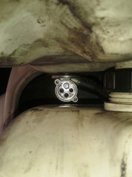

Utenti Registrati senatore Inviato 17 ottobre 2015 - 19:48 STAFF Utenti Registrati Share Inviato 17 ottobre 2015 - 19:48 Senza ricorrere alla chiave speciale, potrebbe anche essere possibile sistemare il rubinetto senza toglierlo dal serbatoio. Ovviamente, il serbatoio andrà smontato dalla vespa e poi, rubinetto nuovo alla mano, si possono smontare le due vitine poste sul davanti e cambiare solo il pezzo che ruota per chiudere. Verosimilmente sarà solo quel pezzo ad essersi rovinato. Se smonti il serbatoio e fai qualche foto alla parte anteriore del rubinetto, cercherò di essere più preciso e di spiegarmi meglio. 0 Quote Link al commento Condividi su altri siti More sharing options...
Echospro Inviato 17 ottobre 2015 - 19:58 MODERATOR Share Inviato 17 ottobre 2015 - 19:58 Senza ricorrere alla chiave speciale, potrebbe anche essere possibile sistemare il rubinetto senza toglierlo dal serbatoio.Ovviamente, il serbatoio andrà smontato dalla vespa e poi, rubinetto nuovo alla mano, si possono smontare le due vitine poste sul davanti e cambiare solo il pezzo che ruota per chiudere. Verosimilmente sarà solo quel pezzo ad essersi rovinato. Se smonti il serbatoio e fai qualche foto alla parte anteriore del rubinetto, cercherò di essere più preciso e di spiegarmi meglio. Giusto Ranieri. Questo il corpo del rubinetto ancora attaccato al serbatoio. Il serbatoio basta sollevarlo quanto basta per lavorarci. Gg 0 Quote Link al commento Condividi su altri siti More sharing options...
Utenti Registrati senatore Inviato 17 ottobre 2015 - 20:03 STAFF Utenti Registrati Share Inviato 17 ottobre 2015 - 20:03 L'unico problema è che le viti sono molto piccole, ed hanno il difetto di sfuggire di mano:mrgreen:, per cui con il serbatoio solo sollevato quel tanto per metterci le mani, potrebbe risultare un tantinello scomodo. Comunque, ci si può provare. Occhio a rimontare correttamente la ghiera in acciaio, altrimenti il rubinetto non funzionerà. 0 Quote Link al commento Condividi su altri siti More sharing options...

Utenti Registrati senatore Inviato 18 ottobre 2015 - 05:19 STAFF Utenti Registrati Share Inviato 18 ottobre 2015 - 05:19 Altra dritta per il montaggio: serra le due vitarelle sino in fondo; poi prova a far ruotare il rubinetto che, sicuramente, sarà duro da azionare; svita quindi le due vitarelle di mezzo giro e riprova a ruotare il rubinetto e se è ancora duro da ruotare, svita di un altro mezzo giro entrambe le vitarelle; continua in questo modo sino a quando non riuscirai a farlo ruotare meglio. Una certa resistenza ci dev'essere, ma non esagerata nè dev'essere liberissimo di ruotare. 0 Quote Link al commento Condividi su altri siti More sharing options...
