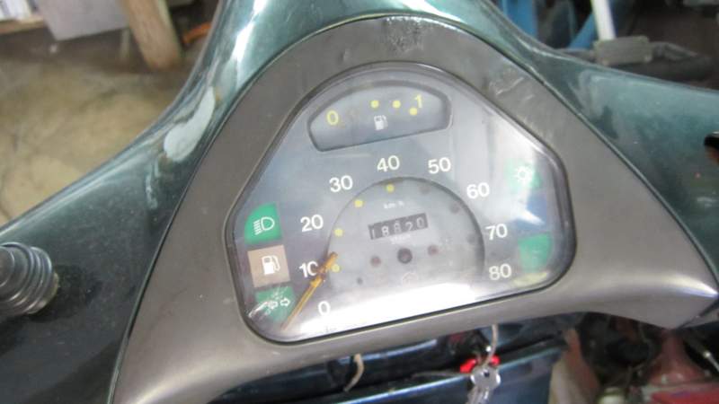

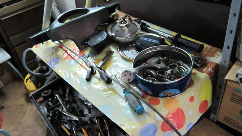

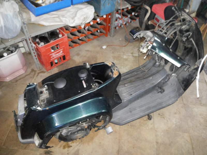

alkatraz Inviato 2 novembre 2015 - 09:52 Share Inviato 2 novembre 2015 - 09:52 Rieccoci qui con un nuovo restauro,questa volta parziale.Inizio con il precisare che restauro per conto di un mio amico che ha a disposizione pochi soldi quindi mi limitero' a restaurare la moto cercando di risparmiare piu' possibile,la moto ha un motore perfetto purtroppo lo stato della carrozzeria e' a dir poco disastroso smontando smontando i nodi al pettine sono infiniti,parafango da sostituire,nasello rotto,frecce rotte non funzionanti ,batteria inesistente,faro rotto, contachilometri devastato carrozzeria con infiniti segni di incidenti precedenti posto un po di foto:domandone nell'ultima foto si vede chiaramente il supporto rotto manopola freno, come faccio a sistemarlo?ci sono possibilita' che si possa sostituire il pezzo? 0 Quote Link al commento Condividi su altri siti More sharing options...

benve1992 Inviato 2 novembre 2015 - 21:21 Share Inviato 2 novembre 2015 - 21:21 Contachilometri usati si trovano, per la manopola cerca di sostituirla Inviato dal mio m1 note utilizzando Tapatalk 0 Quote Link al commento Condividi su altri siti More sharing options...
alkatraz Inviato 3 novembre 2015 - 10:28 Autore Share Inviato 3 novembre 2015 - 10:28 scusami puoi spiegarmi come sostituirla e' saldata? incollata? perche' non viene via inoltre dove reperire il pezzo di ricambio ho cercato online ma non riesco a trovarlo 0 Quote Link al commento Condividi su altri siti More sharing options...
benve1992 Inviato 3 novembre 2015 - 10:29 Share Inviato 3 novembre 2015 - 10:29 Devi prende il tubo completo di ricambio Inviato dal mio m1 note utilizzando Tapatalk 0 Quote Link al commento Condividi su altri siti More sharing options...
alkatraz Inviato 3 novembre 2015 - 11:54 Autore Share Inviato 3 novembre 2015 - 11:54 per la sostituzione completa del tubo manubrio l'avevo capito anchio volevo semplicemente sapere se era possibile cambiare solo il pezzo manopola ti ringrazio ugualmente per la risposta 0 Quote Link al commento Condividi su altri siti More sharing options...

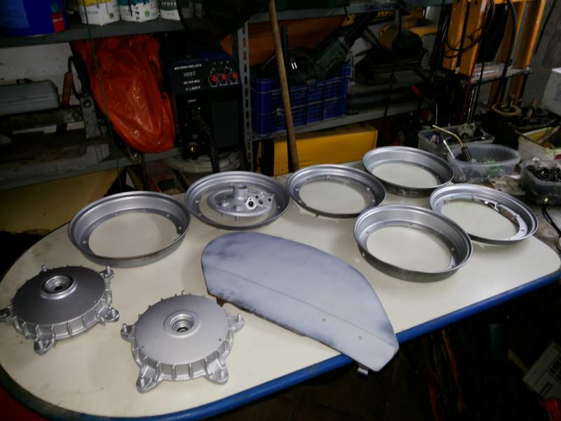

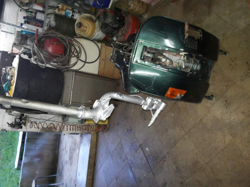

alkatraz Inviato 5 novembre 2015 - 18:05 Autore Share Inviato 5 novembre 2015 - 18:05 un passo alla volta si continua nel lavoro di ripristino, forcella e tanburi ripuliti e riverniciati un po di foto 0 Quote Link al commento Condividi su altri siti More sharing options...

Qarlo Inviato 6 novembre 2015 - 17:38 MODERATOR Share Inviato 6 novembre 2015 - 17:38 Ciao, ti dico la mia sul supporto della leva del freno. Dovresti cercare il ricambio a qualche mercatino, io ne trovai in vendita alla mostra scambio di Ferrara e ne presi 3. Credo che sia infilato per interferenza, cioè essendo una lega d'alluminio (probabilmente zama) si dilaterà maggiormente del tubo del manubrio e dovrebbe essere facile (in teoria) posizionarlo in sede. Io ho trovato un manubrio in buone condizioni e non mi cimento nella sostituzione, ma credo sia l'unico modo possibile. Per il tamburo non so aiutarti, ma sicuramente ci dovrebbe andare una rondella. Prova a cercare gli esplosi, e vedi. 0 Quote Link al commento Condividi su altri siti More sharing options...
alkatraz Inviato 6 novembre 2015 - 21:44 Autore Share Inviato 6 novembre 2015 - 21:44 grazie Qarlo seguiro'il tuo consiglio cercando il corpo manubrio completo, per quanto riguarda il tamburo effettivamente guardando l'esploso mi sono accorto che manca una rondella, evidentemente persa da un precedente smontaggio grazie alla prossima 0 Quote Link al commento Condividi su altri siti More sharing options...
