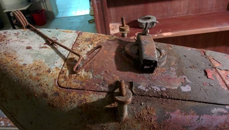

Ignaz Inviato 17 marzo 2016 - 22:41 Autore Share Inviato 17 marzo 2016 - 22:41 Di nuovo grazie Senatore, scudetto smontato senza problemi con le tue istruzioni. Secondo voi va restaurato? Domani porterò tutto dal Carroziere. Non vedo l'ora di vederla sabbiata Per i perni dei cerchioni, dove posso trovarli? O come ricercarli in rete non riesco a trovarli. Vanno saldati mi sembra, e non sono veri dadi. 0 Quote Link al commento Condividi su altri siti More sharing options...
Utenti Registrati senatore Inviato 18 marzo 2016 - 07:01 STAFF Utenti Registrati Share Inviato 18 marzo 2016 - 07:01 Bene. Allo scudetto puoi iniziare con il passare sulle parti nichelate la retina d'acciaio, quella che si usa in cucina per le pentole. Devi prendere quella più sottile che trovi. La vendono in buste e si presentano come dei rotolini di filo d'acciaio sottilissimo, molto più sottile di un capello. Poi raddrizza completamente le linguette. Una raccomandazione: la punzonatura del n° di telaio, ti ricordo che si trova nella battuta superiore dello sportellino del vano carburatore, DEVE essere protetta!!! Può bastare anche il nastro carta da carrozziere sovrapposto più volte e con la raccomandazione di non insistere con il getto di sabbia sulla parte. Tutto ciò perchè la punzonatura può essere abrasa se sottoposta alla sabbiatura. Per i perni (non i dadi che sono la parte "femmina" che si avvita al perno) puoi anche prendere dei perni da 8 X 1,25 lunghi 15 mm ed arrotondare la testa esagonale oppure dei perni, sempre dello stesso passo e lunghezza ma con la testa a brugola e consumarne la testa sino ad arrivare alla misura voluta. Infine si, vanno saldati al cerchio. Io ho ottenuto degli ottimi risultati facendoli saldare con argentana. Si devono saldare dalla parte della testa sul cerchio. L'argentana, con il calore del cannello si liquefa e si spande sulla testa del perno ed una parte di essa riesce a penetrare tra perno e cerchio ed il risultato ottenuto sarà molto simile alla saldatura originale. Praticamente, da questo perno a testa esagonale oppure da questo a brugola dovrai ottenere un perno con la testa fatta così . 0 Quote Link al commento Condividi su altri siti More sharing options...

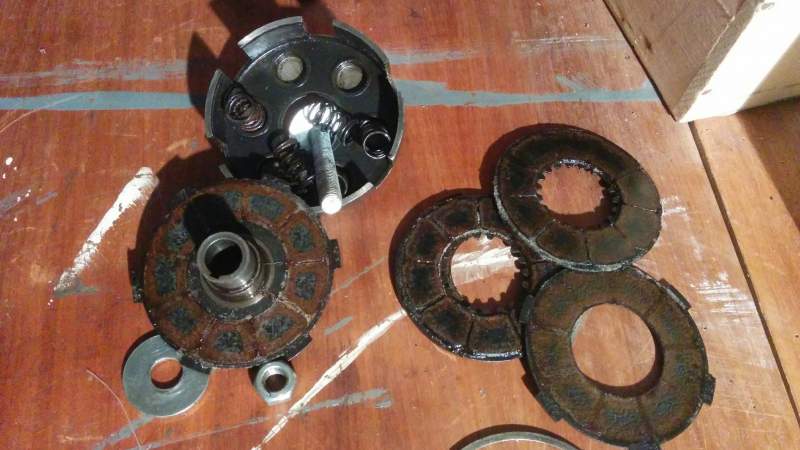

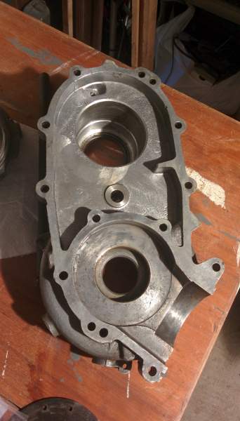

Ignaz Inviato 13 giugno 2016 - 10:32 Autore Share Inviato 13 giugno 2016 - 10:32 Cari amici chiudiamo qui le polemiche. e andiamo avanti.... Sono al rimontaggio, ieri ho chiuso i motore e a parte le due imprecazioni per inserire il meccanismo della messa in moto credo che sia andato tutto bene. Tutto pronto Rigenerazione dei dischi frizione. Mi manca ancora il dato a castello per chiudere la frizione e poi il cilindro. Saluti 0 Quote Link al commento Condividi su altri siti More sharing options...
Mason1981 Inviato 13 giugno 2016 - 10:50 Share Inviato 13 giugno 2016 - 10:50 Usa un dado drt o Pinasco 0 Quote Link al commento Condividi su altri siti More sharing options...
Gens16 Inviato 13 giugno 2016 - 12:11 Share Inviato 13 giugno 2016 - 12:11 Cari amici chiudiamo qui le polemiche. e andiamo avanti.... Sono al rimontaggio, ieri ho chiuso i motore e a parte le due imprecazioni per inserire il meccanismo della messa in moto credo che sia andato tutto bene. [ATTACH=CONFIG]161220[/ATTACH] Tutto pronto [ATTACH=CONFIG]161221[/ATTACH] Rigenerazione dei dischi frizione. [ATTACH=CONFIG]161222[/ATTACH] Mi manca ancora il dato a castello per chiudere la frizione e poi il cilindro. Saluti ma i dischi li hai messi nuovi giusto? mica vuoi usare quelli di 60anni fa? La tua risposta, porta fuori strada Ignaz e tu non te ne rendi ancora conto oppure, cosa più grave, non vuoi ammetterlo!Non è certo quello che tu hai detto e fatto alle tue vespe il modo giusto per recuperare gli ammortizzatori della V31. Sei tu che stai generando confusione, non altri. Ti invito adesso, e lo faccio in veste ufficiale, a non replicare e questo non per metterti a tacere, ma per non generare ulteriore confusione in chi legge. Ti invito altresì a dedicarti in primis al regolamento con l'esortazione a rispettarlo! Inviato dal mio ASUS_Z00ED utilizzando Tapatalk 0 Quote Link al commento Condividi su altri siti More sharing options...
Ignaz Inviato 13 giugno 2016 - 19:27 Autore Share Inviato 13 giugno 2016 - 19:27 Certo! Mi sembrava più interessante far vedere quelli di 60 anni, il piattello principale ho dovuto spazzolarlo e passare con carta vetrata il sughero si era incollato In dischi nuovi a bagno olio. Saluti 0 Quote Link al commento Condividi su altri siti More sharing options...
